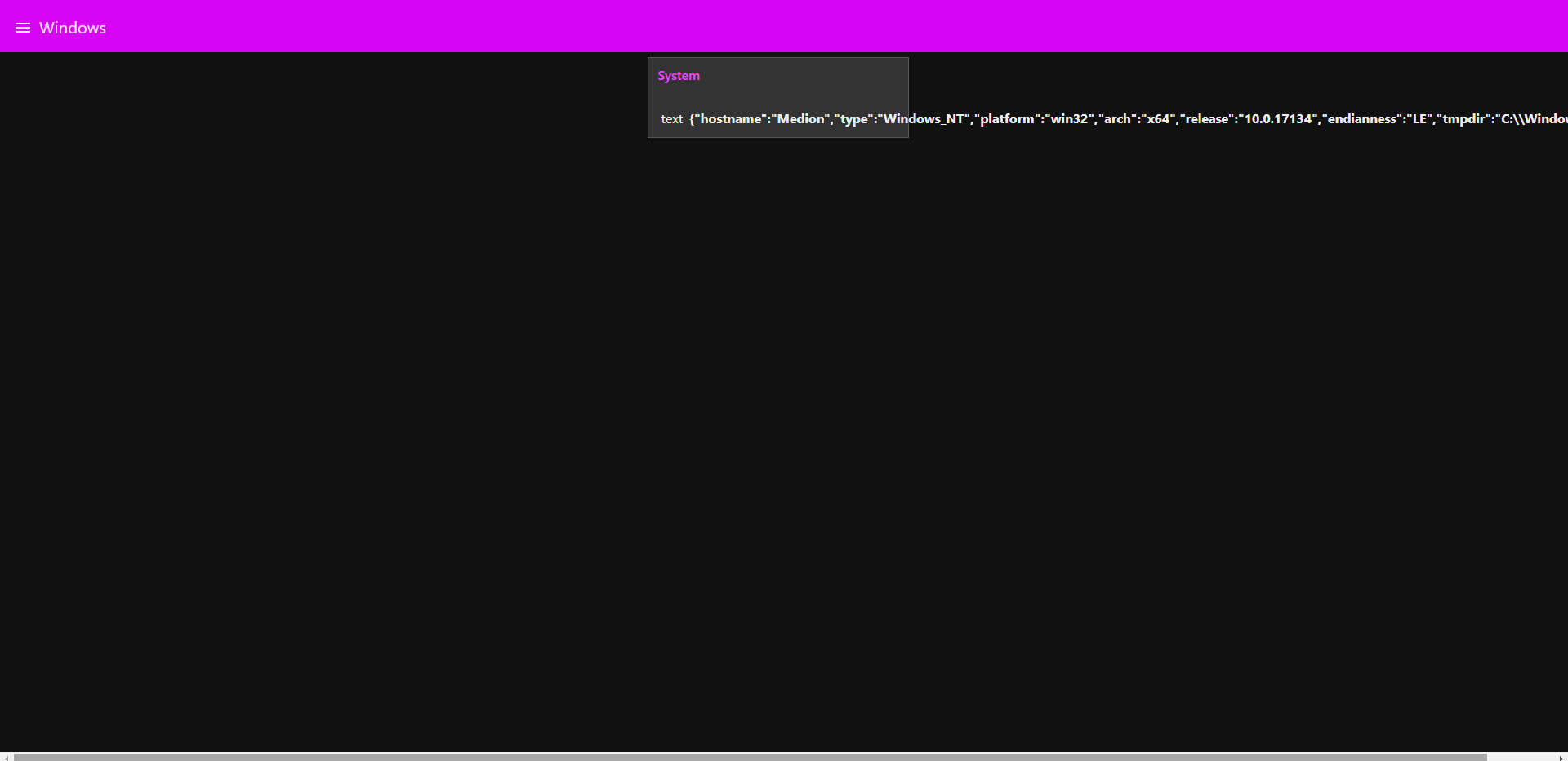

      Wie kann ich das in einer Tabelle darstellen lassen:
      Ergebnis bei mir:
      Wie kann ich alle Widget links ausrichten?
        friemelkarl last edited by

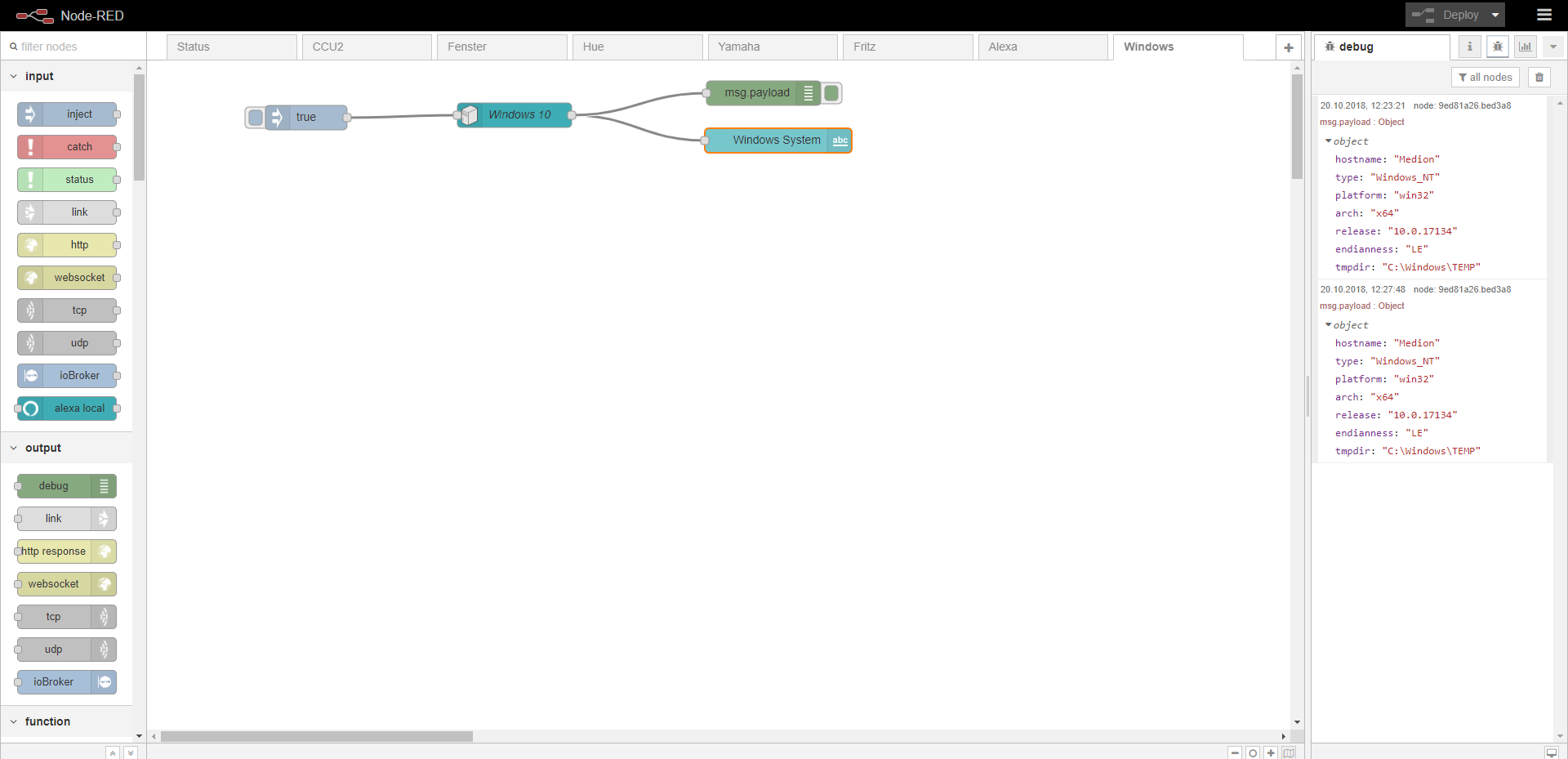

        Mit einem "Change Node" könntest du das "object" aufteilen. Habe dir mal ein Beispiel für den "hostname" gebaut.

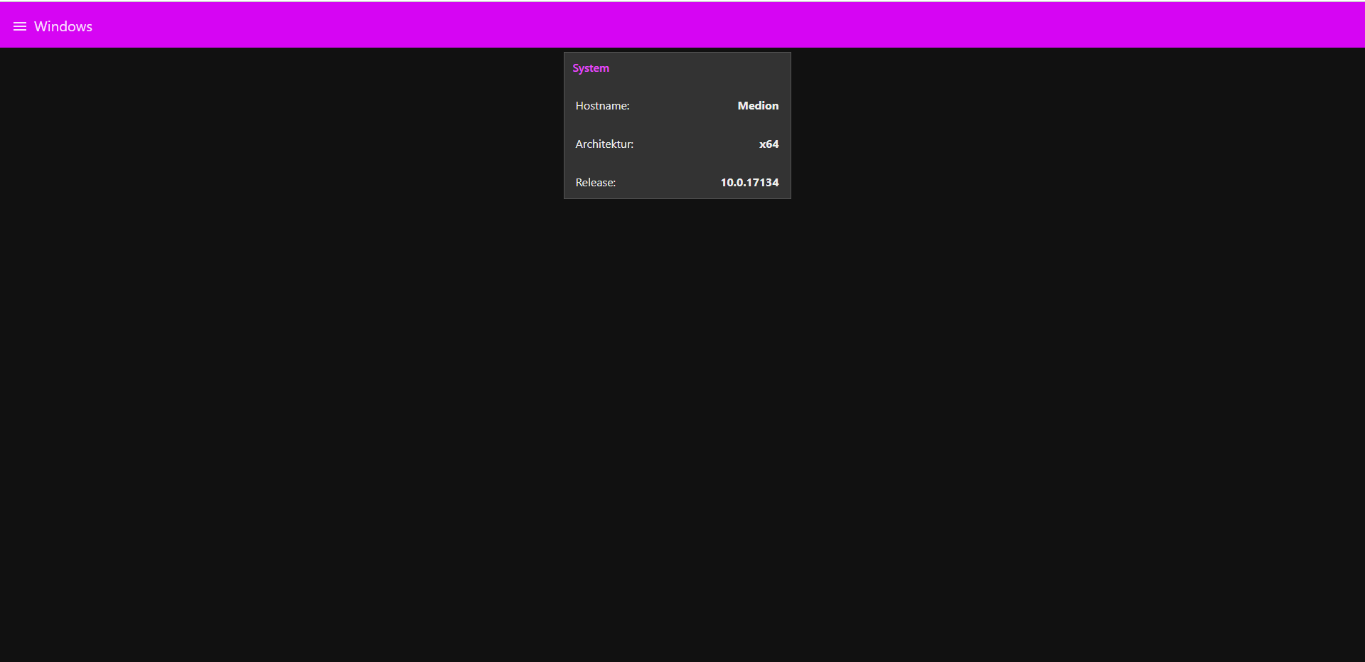

        Damit sollte man die einzelnen Datenpunkte extrahieren können. Bestimmt geht das auch noch eleganter, bin aber selbst noch recht frisch im Geschäft.
        • sigi234
          sigi234 Forum Testing Most Active last edited by
          Danke, wohin damit und wie?
            Den würde ich zwischen den Windows 10 Node und den Debug packen und sehen was rauskommt.
            Eigentlich sollte dann nur Medion ausgegeben werden.
            Das könntest du dann für die anderen Punkte nachbauen und alle einzeln in einen eigenen Text-Node schieben.
