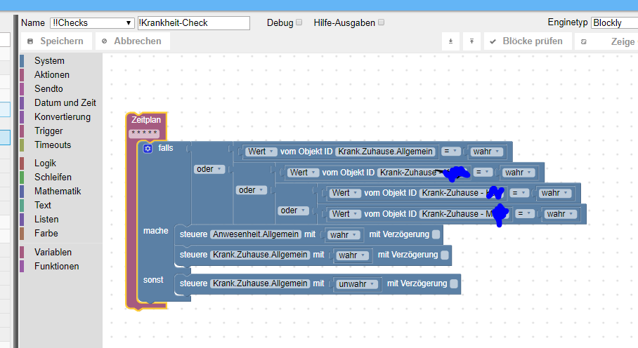

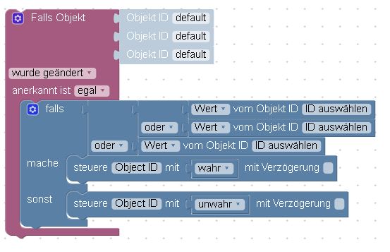

                Hier mal auf die Schnelle etwas, was ich bei mir laufen habe. Ist vielleicht nicht schön, aber erfüllt seinen Zweck.
                Dazu muss man sagen, dass Krank.Zuhause.Allgemein eine selber erstellte Variable ist. Die Objekte Krank-Zuhause-Name1, Krank-Zuhause-Name2, Krank-Zuhause-Name3 werden durch den Adapter ical mit Inhalt befüllt.
                Wenn im Kalender der Eintrag "Krank-Zuhause - Name1", "Krank-Zuhause - Name2" oder "Krank-Zuhause - Name3" auftauchen, setzt ical diese Objekte auf True, sonst auf false.
                  Jan1 last edited by
                  Du scheinst recht oft "krank zu Hausse" zu sein, oder warum ist Dein Zeitplan alle Minute aktiv?
                  Ich würde hier eh nicht mit "Zeitplan" als Trigger arbeiten, sondern mit einem "Falls" Trigger. Der Zeitplan im Minuten Takt bringt Dir eh nix, wenn Du den Ical Adapter nur einem am Tag aktualisieren lässt, da der Rest vom Tag dann sowieso keine Änderung erhält und das dann so oft zu checken ist schlicht überflüssig.

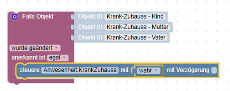

                        Nochmals dank für den Tipp mit anderem Trigger. Habe nun mit meinen bescheidenen Kenntnissen von Blockly auf Folgendes umgeändert:
                        Soweit so gut. Und wie würde ich das obige Beispiel dahingehend ergänzen, dass die Variable "Anwesenheit.KrankZuhause" auf false gesetzt wird, wenn alle drei Trigger-Variablen den Zustand false haben sollten?

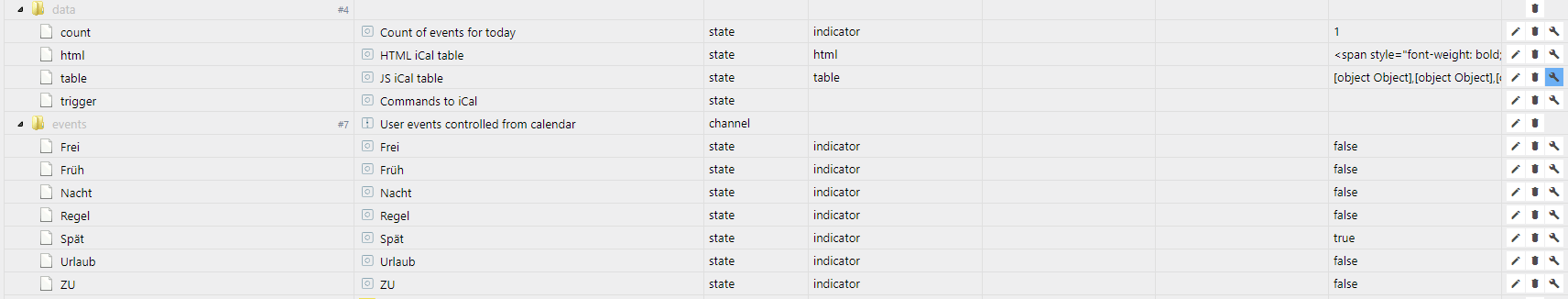

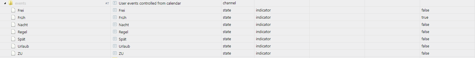

                          Wie bringe ich es ical bei, dass der Wert auf true geht, wenn ich Krank bin /Frühdienst habe?
                          Bei mir sieht es so aus unter den Objekten:

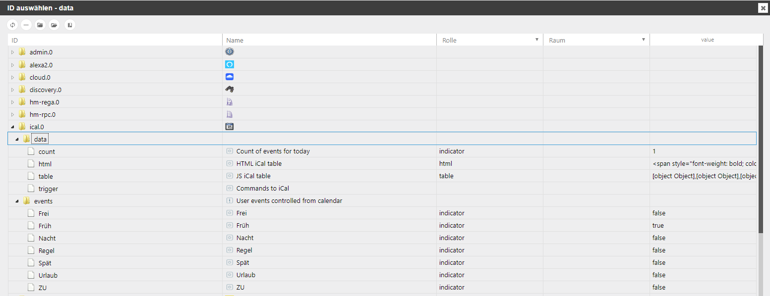

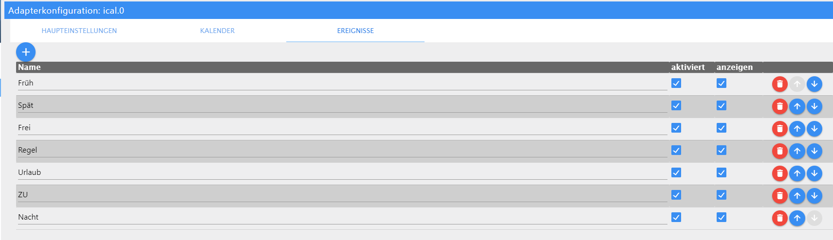

                              OK, so ein wenig bin ich dahinter gekommen, dass man in der Instanz jeweils ein Ereignis erstellen muss.
                              So bekomme ich endlich ein true, weil heute Frühdienst ist.

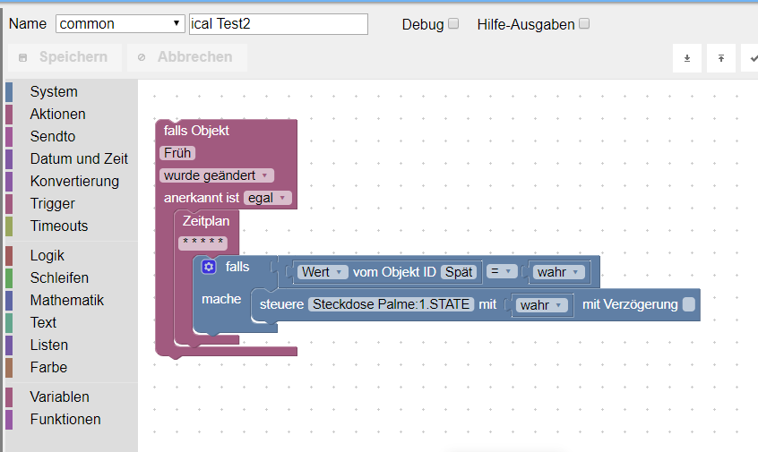

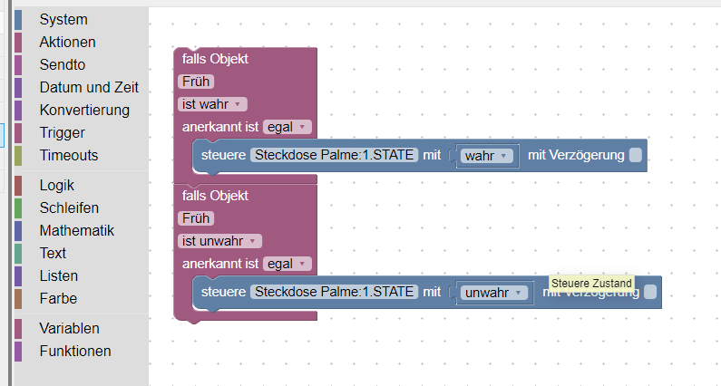

                              Trotzdem gelingt es mir nicht die Palmen anzuschalten (mal so zum Test)
                              oder so …
                              Erkennt jemand einen Fehler?
                                Jan1 last edited by
                                Du nimmst den Trigger vom ersten Bild, änderst den auf "geändert" und packst die "falls" Bedingung vom 2. Bild rein, fertig.

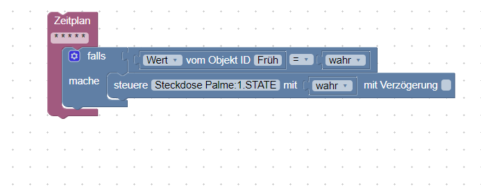

                                  TonyDom last edited by
                                  Das zweite Bild soll zum Test jede Minute abfragen, ob der Wert im ical auf Früh steht, deshalb sowas simples.
                                  Die Steckdose Palme steht neben mir und ich kann sofort erkennen, ob der Trigger funktioniert. Später soll es mal die Heizung und das Licht werden.
                                  Da meine Frau heute Spätdienst hat, in den Objekten auch Spät heute auf true steht, trigger ich heute nach true bei "spät".
                                  Ich habe mal deinen Vorschlag umgesetzt, es funktioniert jedoch auch nicht. Ich habe das Gefühl, dass der Trigger nicht funktioniert.

                                      aaaaaaaaaaaahhhhhhhhhhhrg es geht ! ! !
                                      Ich vergaß den ersten Trigger auf Spät zu stellen.

                                        Aber ohne den Zeitplan! Sonst bist wieder bei der Trigger im Trigger Geschichte. Das kann man machen, muss dann aber auch wirklich sehr genau wissen wie die Abhängigkeiten sind und was man macht.
                                        Also noch mal ein Blockly ist in der Regel wie folgt aufgebaut. Zuerst kommt der Trigger (rosa) und da kommt das eigentliche Skript (blau usw) rein und nicht noch ein Trigger.

                                            Ohje zu früh gefreut, es funktioniert nicht.
                                            Mir ist gerade was aufgefallen. Zur tatsächlichen IST-Situation. Meine Frau hat heute Spätdienst. Also steht heute bei den Objekten Spät auf wahr.
                                            Wenn ich allerdings in Blockly auf das Objekt klicke, bekomme ich den Frühdienst auf wahr.
                                            Habe ich etwa bei der Instanz – Ereignissen den Wurm drin?
