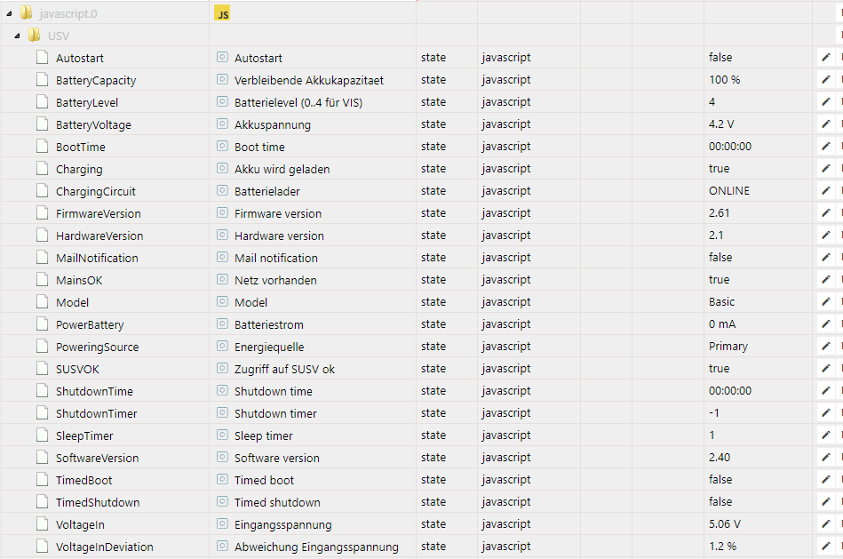

      auf Anraten von Sascha (dodi666) gibt es jetzt einen eigenen Thread für mein S.USV Skript.
      Unter www.s-usv.com sind verschiedene Varianten der "S.USV Pi uninterrupted power supply" erhältlich.
      Dies sind Aufsteckplatinen für den Raspberry Pi, die eine unterbrechungsfreie Stromversorgung ermöglichen und insbesondere auch ein Wiederanlaufen bei Rückkehr des Stomnetzes erlauben.
      Zur Ansteuerung der S.USV wird ein Daemon installiert, der sich um das Herunterfahren (auch zeitgesteuert) kümmert.
      Dazu gibt es ein Program susv, mit dessen Hilfe man verschiedene Einstellungen vornehmen kann und vor allem auch den aktuellen Status abfragen kann. Letzteres macht dieses Skript und erzeugt aus dem Status eine Reihe von Datenpunkten:
      Hier nun das Skript:

      Liebe Grüße,
      Ralf
