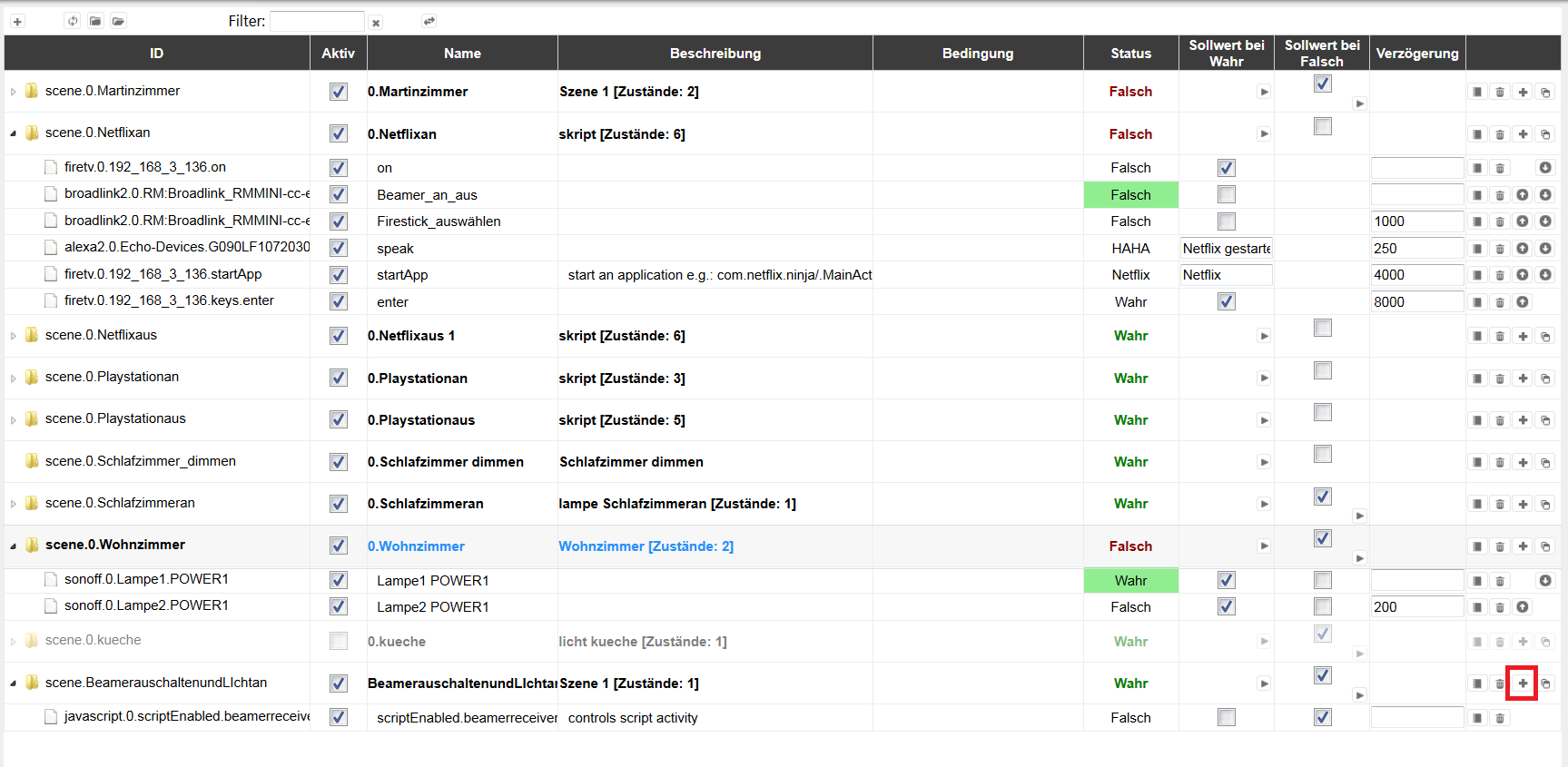

        PS: Auf deinem Screenshot ist bei der Szene gar keine Aktionen eingetragen, wenn die Szene getriggert wird. Im Angefügten Screenshot sind mal meine Szenen. Das Plus Symbol fügt Aktionen hinzu (Rot markiert)
