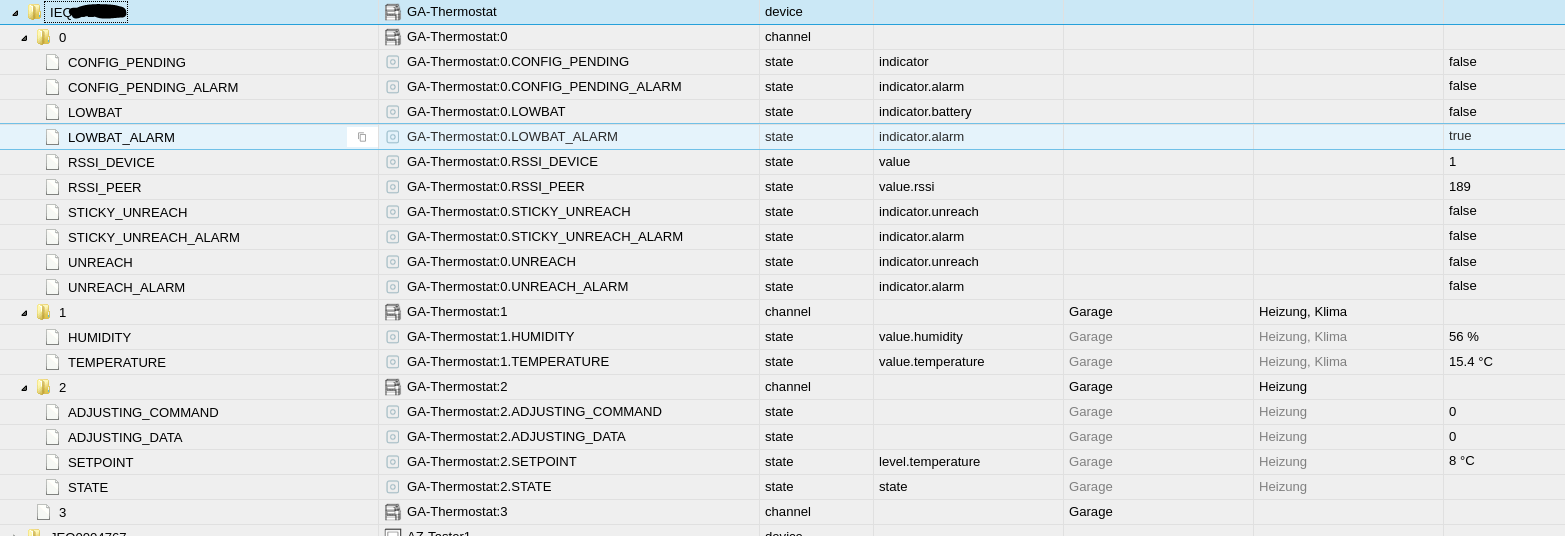

            ich habe ebenfalls noch zwei dieser "alten" Thermostate im Einsatz und bin sehr daran interessiert den Modus zu wechseln zwischen "manuell | Zentrale | Auto". Ich habe den Code ausprobiert doch leider ohne Erfolg.
            Mein Thermostat ist aktuell im Auto-Modus und zu finden unter hm-rpc.1:
            Den Code habe ich entsprechend angepasst:

              • nukleuz
                nukleuz last edited by
                hm-rpc.1.JEQ0020949
                Ich denke, genau das was es soll.
                  paul53 @nukleuz last edited by paul53
                  @nukleuz sagte:
                  hm-rpc.1.JEQ0020949
                  Das ist die Geräte-ID. Es wird aber die Kanal-ID hm-rpc.1.JEQ0020949.2 benötigt.

                  • nukleuz
                    nukleuz @paul53 last edited by
                    @paul53 sagte in Hm.rpc - Modus (CENT, AUTO, MANU) bei (alten) HM-CC-TC Thermostaten setzen:
                    @nukleuz sagte:
                    hm-rpc.1.JEQ0020949
                    OK - hänge ich ein :2 an für den Kanal erhalte ich bei
                    log(getIdByName('Thermostat Wohnzimmer:2'));
                    Passe ich entsprechend das Skript an und führe es aus(Start/Stop) erhält mein Thermostat leider nicht den Status... 😞
