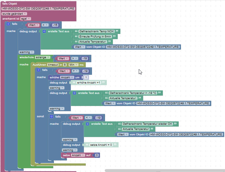

      da mein 30 Jahre alter Gefrierschrank keine offene Tür detektiert wollte ich die Temperatur mit einem Blockly Script überwachen.
      Das Script wird gestartet, wenn sich die Temperatur im Gefrieschrank ändert. Beträgt die Temperatur mehr als -15°C wird eskaliert und eine Schleife gestartet, solange bis die Temperatur wieder oberhalb 19°C beträgt. Innerhalb der Schleife soll alle 6 min geprüft werden, ob die Temperature entweder unter oder oberhalb -19°C ist und somit die die Meldung Temperatur OK oder NOK erscheint.
      Leider sorgt die Schleife für einige Fehlermeldungen, die ich nicht nachvollziehen kann:
      Log:
      host.iobroker 2018-10-21 21:59:19.461 error instance system.adapter.javascript.0 terminated with code null ()
      host.iobroker 2018-10-21 21:59:19.461 warn instance system.adapter.javascript.0 terminated due to SIGABRT
      Caught 2018-10-21 21:59:19.461 error by controller[8]: 9: 0x290e4af092a7
      Caught 2018-10-21 21:59:19.461 error by controller[8]: v8::internal::Runtime_NumberToStringSkipCache(int, v8::internal::Object**, v8::internal::Isolate*) [io.javascript.0]
      Caught 2018-10-21 21:59:19.461 error by controller[7]: 8:
      Caught 2018-10-21 21:59:19.461 error by controller[7]: v8::internal::Factory::NumberToString(v8::internal::Handlev8::internal::object, bool) [io.javascript.0]
      Caught 2018-10-21 21:59:19.461 error by controller[6]: 7:
      Caught 2018-10-21 21:59:19.461 error by controller[6]: v8::internal::Factory::NewStringFromOneByte(v8::internal::Vector<unsigned char/const="">, v8::internal::PretenureFlag) [io.javascript.0]
      Caught 2018-10-21 21:59:19.461 error by controller[5]: 6:
      Caught 2018-10-21 21:59:19.461 error by controller[5]: v8::internal::Factory::NewRawOneByteString(int, v8::internal::PretenureFlag) [io.javascript.0]
      Caught 2018-10-21 21:59:19.461 error by controller[4]: 5:
      Caught 2018-10-21 21:59:19.461 error by controller[4]: v8::internal::V8::FatalProcessOutOfMemory(char const*, bool) [io.javascript.0]
      Caught 2018-10-21 21:59:19.461 error by controller[3]: 4:
      Caught 2018-10-21 21:59:19.460 error by controller[3]: v8::Utils::ReportApiFailure(char const*, char const*) [io.javascript.0]
      Caught 2018-10-21 21:59:19.460 error by controller[2]: 3:
      Caught 2018-10-21 21:59:19.460 error by controller[2]: 0x7d007c [io.javascript.0]
      Caught 2018-10-21 21:59:19.460 error by controller[1]: 2:
      Caught 2018-10-21 21:59:19.460 error by controller[1]: 1: node::Abort() [io.javascript.0]
      Caught 2018-10-21 21:59:19.459 error by controller[0]: FATAL ERROR: CALL_AND_RETRY_LAST Allocation failed - JavaScript heap out of memory
      javascript.0 2018-10-21 21:58:48.651 info script.js.common.Überwachung_Gefrierschrank_Temp_test: getState(id=hm-rpc.0.OEQ0672249.1.TEMPERATURE, timerId=0) => {"val":-18.6,"ack":true,"ts":1540151928649,"q":0,</unsigned></v8::internal::object>
       ![5050_gefrieri_blockly.jpg](/assets/uploads/files/5050_gefrieri_blockly.jpg)
      ****Blockly Code:****
      var timeout, Anzahl;
      >! on({id: "hm-rpc.0.OEQ0672249.1.TEMPERATURE"/*HM-WDS30-OT2-SM OEQ0672249:1.TEMPERATURE*/, change: "ne"}, function (obj) {
        var value = obj.state.val;
        if ((obj.state ? obj.state.val : "") > -15) {
          console.warn((['Gefrierschrank Temp NOK','Erneute Prüfung in 6min','Aktuelle Temperatur:',getState("hm-rpc.0.OEQ0672249.1.TEMPERATURE").val].join('')));
          while ((obj.state ? obj.state.val : "") > -19) {
            timeout = setTimeout(function () {
              if ((obj.state ? obj.state.val : "") > -19) {
                Anzahl = (typeof Anzahl == 'number' ? Anzahl : 0) + 1;
                console.warn('erhöhe Anzahl +1');
                console.warn((['Gefrierschrank Temperatur > -19 °C','Aktuelle Temperatur:',getState("hm-rpc.0.OEQ0672249.1.TEMPERATURE").val].join('')));
              } else {
                if ((obj.state ? obj.state.val : "") < -19) {
                  console.warn((['Gefrierschrank Temperatur wieder OK','Aktuelle Temperatur',getState("hm-rpc.0.OEQ0672249.1.TEMPERATURE").val].join('')));
                  console.warn('setze Anzahl = 0');
                  Anzahl = 0;
            }, 360000);
      >! //JTNDeG1sJTIweG1sbnMlM0QlMjJodHRwJTNBJTJGJTJGd3d3LnczLm9yZyUyRjE5OTklMkZ4aHRtbCUyMiUzRSUzQ2Jsb2NrJTIwdHlwZSUzRCUyMm9uJTIyJTIwaWQlM0QlMjIqJTJCeGVPYzJCNkxhJTNEJTNBLVljJTVFViU2MEQlMjIlMjB4JTNEJTIyLTExMiUyMiUyMHklM0QlMjItMTM3JTIyJTNFJTNDZmllbGQlMjBuYW1lJTNEJTIyT0lEJTIyJTNFaG0tcnBjLjAuT0VRMDY3MjI0OS4xLlRFTVBFUkFUVVJFJTNDJTJGZmllbGQlM0UlM0NmaWVsZCUyMG5hbWUlM0QlMjJDT05ESVRJT04lMjIlM0VuZSUzQyUyRmZpZWxkJTNFJTNDZmllbGQlMjBuYW1lJTNEJTIyQUNLX0NPTkRJVElPTiUyMiUzRSUzQyUyRmZpZWxkJTNFJTNDc3RhdGVtZW50JTIwbmFtZSUzRCUyMlNUQVRFTUVOVCUyMiUzRSUzQ2Jsb2NrJTIwdHlwZSUzRCUyMmNvbnRyb2xzX2lmJTIyJTIwaWQlM0QlMjJLZX5NYiU0MGowaSU2MG5odyUzQmMlMkIlMjVGSHYlMjIlM0UlM0N2YWx1ZSUyMG5hbWUlM0QlMjJJRjAlMjIlM0UlM0NibG9jayUyMHR5cGUlM0QlMjJsb2dpY19jb21wYXJlJTIyJTIwaWQlM0QlMjItKUx3bzlnKSU2MDJpaiUyNUgpR0R5THQlMjIlM0UlM0NmaWVsZCUyMG5hbWUlM0QlMjJPUCUyMiUzRUdUJTNDJTJGZmllbGQlM0UlM0N2YWx1ZSUyMG5hbWUlM0QlMjJBJTIyJTNFJTNDYmxvY2slMjB0eXBlJTNEJTIyb25fc291cmNlJTIyJTIwaWQlM0QlMjIlMjVNWUolMkYlNURtdCU3RCUyRihRRyUzRk5ZQ3U1JTVFJTIyJTNFJTNDZmllbGQlMjBuYW1lJTNEJTIyQVRUUiUyMiUzRXN0YXRlLnZhbCUzQyUyRmZpZWxkJTNFJTNDJTJGYmxvY2slM0UlM0MlMkZ2YWx1ZSUzRSUzQ3ZhbHVlJTIwbmFtZSUzRCUyMkIlMjIlM0UlM0NibG9jayUyMHR5cGUlM0QlMjJtYXRoX251bWJlciUyMiUyMGlkJTNEJTIyJTIzViU1RDlrV1IwJTVFSVJyJTdDb0V4dVpRMiUyMiUzRSUzQ2ZpZWxkJTIwbmFtZSUzRCUyMk5VTSUyMiUzRS0xNSUzQyUyRmZpZWxkJTNFJTNDJTJGYmxvY2slM0UlM0MlMkZ2YWx1ZSUzRSUzQyUyRmJsb2NrJTNFJTNDJTJGdmFsdWUlM0UlM0NzdGF0ZW1lbnQlMjBuYW1lJTNEJTIyRE8wJTIyJTNFJTNDYmxvY2slMjB0eXBlJTNEJTIyZGVidWclMjIlMjBpZCUzRCUyMks3THZmVjRfLnU2SiolN0J6QmlkWkQlMjIlM0UlM0NmaWVsZCUyMG5hbWUlM0QlMjJTZXZlcml0eSUyMiUzRXdhcm4lM0MlMkZmaWVsZCUzRSUzQ3ZhbHVlJTIwbmFtZSUzRCUyMlRFWFQlMjIlM0UlM0NzaGFkb3clMjB0eXBlJTNEJTIydGV4dCUyMiUyMGlkJTNEJTIyREFhQX41dDRlU0YwaSU0MDNuJTVFb2JRJTIyJTNFJTNDZmllbGQlMjBuYW1lJTNEJTIyVEVYVCUyMiUzRSUzQyUyRmZpZWxkJTNFJTNDJTJGc2hhZG93JTNFJTNDYmxvY2slMjB0eXBlJTNEJTIydGV4dF9qb2luJTIyJTIwaWQlM0QlMjJvaks0QzFkNVVNZUglN0IlNDBsRjglNURULiUyMiUzRSUzQ211dGF0aW9uJTIwaXRlbXMlM0QlMjI0JTIyJTNFJTNDJTJGbXV0YXRpb24lM0UlM0N2YWx1ZSUyMG5hbWUlM0QlMjJBREQwJTIyJTNFJTNDYmxvY2slMjB0eXBlJTNEJTIydGV4dCUyMiUyMGlkJTNEJTIydW11JTNGVHVSKUElNDBlVyU1RUQlMkIlNUVMUyglMjUlMjIlM0UlM0NmaWVsZCUyMG5hbWUlM0QlMjJURVhUJTIyJTNFR2VmcmllcnNjaHJhbmslMjBUZW1wJTIwTk9LJTNDJTJGZmllbGQlM0UlM0MlMkZibG9jayUzRSUzQyUyRnZhbHVlJTNFJTNDdmFsdWUlMjBuYW1lJTNEJTIyQUREMSUyMiUzRSUzQ2Jsb2NrJTIwdHlwZSUzRCUyMnRleHQlMjIlMjBpZCUzRCUyMkx0VSU3QiUzRkMlMjNsdiU1QjM5dVh5QiUyQiU1RDNDJTIyJTNFJTNDZmllbGQlMjBuYW1lJTNEJTIyVEVYVCUyMiUzRUVybmV1dGUlMjBQciVDMyVCQ2Z1bmclMjBpbiUyMDZtaW4lM0MlMkZmaWVsZCUzRSUzQyUyRmJsb2NrJTNFJTNDJTJGdmFsdWUlM0UlM0N2YWx1ZSUyMG5hbWUlM0QlMjJBREQyJTIyJTNFJTNDYmxvY2slMjB0eXBlJTNEJTIydGV4dCUyMiUyMGlkJTNEJTIyJTdCSCU3Qnp6UyU0MHhlSEclM0JLJTdEMSU1QnElMjNhNSUyMiUzRSUzQ2ZpZWxkJTIwbmFtZSUzRCUyMlRFWFQlMjIlM0VBa3R1ZWxsZSUyMFRlbXBlcmF0dXIlM0ElM0MlMkZmaWVsZCUzRSUzQyUyRmJsb2NrJTNFJTNDJTJGdmFsdWUlM0UlM0N2YWx1ZSUyMG5hbWUlM0QlMjJBREQzJTIyJTNFJTNDYmxvY2slMjB0eXBlJTNEJTIyZ2V0X3ZhbHVlJTIyJTIwaWQlM0QlMjI3RzJwRUp+ZzFQJTdCUWtlakl3TjIlNjAlMjIlM0UlM0NmaWVsZCUyMG5hbWUlM0QlMjJBVFRSJTIyJTNFdmFsJTNDJTJGZmllbGQlM0UlM0NmaWVsZCUyMG5hbWUlM0QlMjJPSUQlMjIlM0VobS1ycGMuMC5PRVEwNjcyMjQ5LjEuVEVNUEVSQVRVUkUlM0MlMkZmaWVsZCUzRSUzQyUyRmJsb2NrJTNFJTNDJTJGdmFsdWUlM0UlM0MlMkZibG9jayUzRSUzQyUyRnZhbHVlJTNFJTNDbmV4dCUzRSUzQ2Jsb2NrJTIwdHlwZSUzRCUyMmNvbnRyb2xzX3doaWxlVW50aWwlMjIlMjBpZCUzRCUyMiU3QyU3Q3B0ZyUyNSFKZVZ4JTNGJTYwSShocnZIUCUyMiUzRSUzQ2ZpZWxkJTIwbmFtZSUzRCUyMk1PREUlMjIlM0VXSElMRSUzQyUyRmZpZWxkJTNFJTNDdmFsdWUlMjBuYW1lJTNEJTIyQk9PTCUyMiUzRSUzQ2Jsb2NrJTIwdHlwZSUzRCUyMmxvZ2ljX2NvbXBhcmUlMjIlMjBpZCUzRCUyMjlWekZKNXZkMndEczVsJTdDdFFwaCUyQiUyMiUzRSUzQ2ZpZWxkJTIwbmFtZSUzRCUyMk9QJTIyJTNFR1QlM0MlMkZmaWVsZCUzRSUzQ3ZhbHVlJTIwbmFtZSUzRCUyMkElMjIlM0UlM0NibG9jayUyMHR5cGUlM0QlMjJvbl9zb3VyY2UlMjIlMjBpZCUzRCUyMkpQZSElN0NSLjYubHc3UGYoJTdEJTI1X3Q1JTIyJTNFJTNDZmllbGQlMjBuYW1lJTNEJTIyQVRUUiUyMiUzRXN0YXRlLnZhbCUzQyUyRmZpZWxkJTNFJTNDJTJGYmxvY2slM0UlM0MlMkZ2YWx1ZSUzRSUzQ3ZhbHVlJTIwbmFtZSUzRCUyMkIlMjIlM0UlM0NibG9jayUyMHR5cGUlM0QlMjJtYXRoX251bWJlciUyMiUyMGlkJTNEJTIyJTJDcn5odyU1RDZVdWFvNjZjKHNoNzFsJTIyJTNFJTNDZmllbGQlMjBuYW1lJTNEJTIyTlVNJTIyJTNFLTE5JTNDJTJGZmllbGQlM0UlM0MlMkZibG9jayUzRSUzQyUyRnZhbHVlJTNFJTNDJTJGYmxvY2slM0UlM0MlMkZ2YWx1ZSUzRSUzQ3N0YXRlbWVudCUyMG5hbWUlM0QlMjJETyUyMiUzRSUzQ2Jsb2NrJTIwdHlwZSUzRCUyMnRpbWVvdXRzX3NldHRpbWVvdXQlMjIlMjBpZCUzRCUyMiU1RUlYSWZTcnY4Wmp4dzYwISU3QyU1Qm0lMjMlMjIlM0UlM0NmaWVsZCUyMG5hbWUlM0QlMjJOQU1FJTIyJTNFdGltZW91dCUzQyUyRmZpZWxkJTNFJTNDZmllbGQlMjBuYW1lJTNEJTIyREVMQVklMjIlM0U2JTNDJTJGZmllbGQlM0UlM0NmaWVsZCUyMG5hbWUlM0QlMjJVTklUJTIyJTNFbWluJTNDJTJGZmllbGQlM0UlM0NzdGF0ZW1lbnQlMjBuYW1lJTNEJTIyU1RBVEVNRU5UJTIyJTNFJTNDYmxvY2slMjB0eXBlJTNEJTIyY29udHJvbHNfaWYlMjIlMjBpZCUzRCUyMiUzQiUzRCElN0QlNURELnV+SUFRKVM4Zy10cyUzQSUyMiUzRSUzQ211dGF0aW9uJTIwZWxzZSUzRCUyMjElMjIlM0UlM0MlMkZtdXRhdGlvbiUzRSUzQ3ZhbHVlJTIwbmFtZSUzRCUyMklGMCUyMiUzRSUzQ2Jsb2NrJTIwdHlwZSUzRCUyMmxvZ2ljX2NvbXBhcmUlMjIlMjBpZCUzRCUyMkhlIXZWZzNvJTdDcCU2MCkhdmZhbU1RViUyMiUzRSUzQ2ZpZWxkJTIwbmFtZSUzRCUyMk9QJTIyJTNFR1QlM0MlMkZmaWVsZCUzRSUzQ3ZhbHVlJTIwbmFtZSUzRCUyMkElMjIlM0UlM0NibG9jayUyMHR5cGUlM0QlMjJvbl9zb3VyY2UlMjIlMjBpZCUzRCUyMjJPSDRSJTNGNTAlMjMzRyhJX1pzZ1BHJTdEJTIyJTNFJTNDZmllbGQlMjBuYW1lJTNEJTIyQVRUUiUyMiUzRXN0YXRlLnZhbCUzQyUyRmZpZWxkJTNFJTNDJTJGYmxvY2slM0UlM0MlMkZ2YWx1ZSUzRSUzQ3ZhbHVlJTIwbmFtZSUzRCUyMkIlMjIlM0UlM0NibG9jayUyMHR5cGUlM0QlMjJtYXRoX251bWJlciUyMiUyMGlkJTNEJTIyUDMlM0ZCJTNCLnIlMjUlNUJlNiUzRkNDc35aJTYwJTI1SiUyMiUzRSUzQ2ZpZWxkJTIwbmFtZSUzRCUyMk5VTSUyMiUzRS0xOSUzQyUyRmZpZWxkJTNFJTNDJTJGYmxvY2slM0UlM0MlMkZ2YWx1ZSUzRSUzQyUyRmJsb2NrJTNFJTNDJTJGdmFsdWUlM0UlM0NzdGF0ZW1lbnQlMjBuYW1lJTNEJTIyRE8wJTIyJTNFJTNDYmxvY2slMjB0eXBlJTNEJTIybWF0aF9jaGFuZ2UlMjIlMjBpZCUzRCUyMiUzQSk1YXQ5aDglMjMpWSUyRiUzRGt0LXQ4KnQlMjIlM0UlM0NmaWVsZCUyMG5hbWUlM0QlMjJWQVIlMjIlM0VBbnphaGwlM0MlMkZmaWVsZCUzRSUzQ3ZhbHVlJTIwbmFtZSUzRCUyMkRFTFRBJTIyJTNFJTNDc2hhZG93JTIwdHlwZSUzRCUyMm1hdGhfbnVtYmVyJTIyJTIwaWQlM0QlMjJRcSUyQkFzbSp1JTIzNnNoWWlCMiU1RGJaJTVFJTIyJTNFJTNDZmllbGQlMjBuYW1lJTNEJTIyTlVNJTIyJTNFMSUzQyUyRmZpZWxkJTNFJTNDJTJGc2hhZG93JTNFJTNDJTJGdmFsdWUlM0UlM0NuZXh0JTNFJTNDYmxvY2slMjB0eXBlJTNEJTIyZGVidWclMjIlMjBpZCUzRCUyMnlhbS4lMkMqYU56WiFuJTdER25BJTdDZSgzJTIyJTNFJTNDZmllbGQlMjBuYW1lJTNEJTIyU2V2ZXJpdHklMjIlM0V3YXJuJTNDJTJGZmllbGQlM0UlM0N2YWx1ZSUyMG5hbWUlM0QlMjJURVhUJTIyJTNFJTNDc2hhZG93JTIwdHlwZSUzRCUyMnRleHQlMjIlMjBpZCUzRCUyMiUyQyhkJTI1d0FJNmwuWSUyRi5QVWklM0ElMkJrUCUyMiUzRSUzQ2ZpZWxkJTIwbmFtZSUzRCUyMlRFWFQlMjIlM0VlcmglQzMlQjZoZSUyMEFuemFobCUyMCUyQjElM0MlMkZmaWVsZCUzRSUzQyUyRnNoYWRvdyUzRSUzQyUyRnZhbHVlJTNFJTNDbmV4dCUzRSUzQ2Jsb2NrJTIwdHlwZSUzRCUyMmRlYnVnJTIyJTIwaWQlM0QlMjIhJTQwJTI1UXlsJTQwJTNEU0RYR0lGZX5rOUgxJTIyJTNFJTNDZmllbGQlMjBuYW1lJTNEJTIyU2V2ZXJpdHklMjIlM0V3YXJuJTNDJTJGZmllbGQlM0UlM0N2YWx1ZSUyMG5hbWUlM0QlMjJURVhUJTIyJTNFJTNDc2hhZG93JTIwdHlwZSUzRCUyMnRleHQlMjIlMjBpZCUzRCUyMmFXKDklNUJWJTVCJTdDeHEoelZFblE3IVZCJTIyJTNFJTNDZmllbGQlMjBuYW1lJTNEJTIyVEVYVCUyMiUzRSUzQyUyRmZpZWxkJTNFJTNDJTJGc2hhZG93JTNFJTNDYmxvY2slMjB0eXBlJTNEJTIydGV4dF9qb2luJTIyJTIwaWQlM0QlMjIlNURtJTJDRiU1RH5md1Y4MU95JTYwSEZjTzRwJTIyJTNFJTNDbXV0YXRpb24lMjBpdGVtcyUzRCUyMjMlMjIlM0UlM0MlMkZtdXRhdGlvbiUzRSUzQ3ZhbHVlJTIwbmFtZSUzRCUyMkFERDAlMjIlM0UlM0NibG9jayUyMHR5cGUlM0QlMjJ0ZXh0JTIyJTIwaWQlM0QlMjIzWncyJTJGJTI1QyUyNVhFJTJDWSU3QjZkZiU0MExQUSUyMiUzRSUzQ2ZpZWxkJTIwbmFtZSUzRCUyMlRFWFQlMjIlM0VHZWZyaWVyc2NocmFuayUyMFRlbXBlcmF0dXIlMjAlMjZndCUzQiUyMC0xOSUyMCVDMiVCMEMlM0MlMkZmaWVsZCUzRSUzQyUyRmJsb2NrJTNFJTNDJTJGdmFsdWUlM0UlM0N2YWx1ZSUyMG5hbWUlM0QlMjJBREQxJTIyJTNFJTNDYmxvY2slMjB0eXBlJTNEJTIydGV4dCUyMiUyMGlkJTNEJTIyOEhhJTJCSSU1RSUyQ0NPZn5zMCU0MCU1RVZwKk8lM0ElMjIlM0UlM0NmaWVsZCUyMG5hbWUlM0QlMjJURVhUJTIyJTNFQWt0dWVsbGUlMjBUZW1wZXJhdHVyJTNBJTNDJTJGZmllbGQlM0UlM0MlMkZibG9jayUzRSUzQyUyRnZhbHVlJTNFJTNDdmFsdWUlMjBuYW1lJTNEJTIyQUREMiUyMiUzRSUzQ2Jsb2NrJTIwdHlwZSUzRCUyMmdldF92YWx1ZSUyMiUyMGlkJTNEJTIyOHQ4Qm9CQiolNDBDJTJCLjB2UnolM0IlM0FOZCUyMiUzRSUzQ2ZpZWxkJTIwbmFtZSUzRCUyMkFUVFIlMjIlM0V2YWwlM0MlMkZmaWVsZCUzRSUzQ2ZpZWxkJTIwbmFtZSUzRCUyMk9JRCUyMiUzRWhtLXJwYy4wLk9FUTA2NzIyNDkuMS5URU1QRVJBVFVSRSUzQyUyRmZpZWxkJTNFJTNDJTJGYmxvY2slM0UlM0MlMkZ2YWx1ZSUzRSUzQyUyRmJsb2NrJTNFJTNDJTJGdmFsdWUlM0UlM0MlMkZibG9jayUzRSUzQyUyRm5leHQlM0UlM0MlMkZibG9jayUzRSUzQyUyRm5leHQlM0UlM0MlMkZibG9jayUzRSUzQyUyRnN0YXRlbWVudCUzRSUzQ3N0YXRlbWVudCUyMG5hbWUlM0QlMjJFTFNFJTIyJTNFJTNDYmxvY2slMjB0eXBlJTNEJTIyY29udHJvbHNfaWYlMjIlMjBpZCUzRCUyMk9BWlNIISU1RGZwKiUzQWx6cHVUSiUyQ2xHJTIyJTNFJTNDdmFsdWUlMjBuYW1lJTNEJTIySUYwJTIyJTNFJTNDYmxvY2slMjB0eXBlJTNEJTIybG9naWNfY29tcGFyZSUyMiUyMGlkJTNEJTIyJTQwSWhHJTNEKSUzRjAwcjZwSU1yJTNEJTdEZCkpJTIyJTNFJTNDZmllbGQlMjBuYW1lJTNEJTIyT1AlMjIlM0VMVCUzQyUyRmZpZWxkJTNFJTNDdmFsdWUlMjBuYW1lJTNEJTIyQSUyMiUzRSUzQ2Jsb2NrJTIwdHlwZSUzRCUyMm9uX3NvdXJjZSUyMiUyMGlkJTNEJTIydSUyRmM5b1RXZlJWNWFWOEZZNG0zJTYwJTIyJTNFJTNDZmllbGQlMjBuYW1lJTNEJTIyQVRUUiUyMiUzRXN0YXRlLnZhbCUzQyUyRmZpZWxkJTNFJTNDJTJGYmxvY2slM0UlM0MlMkZ2YWx1ZSUzRSUzQ3ZhbHVlJTIwbmFtZSUzRCUyMkIlMjIlM0UlM0NibG9jayUyMHR5cGUlM0QlMjJtYXRoX251bWJlciUyMiUyMGlkJTNEJTIyVilhaFk2b05xVyElNDBLNFIlMkJRQSUzRFolMjIlM0UlM0NmaWVsZCUyMG5hbWUlM0QlMjJOVU0lMjIlM0UtMTklM0MlMkZmaWVsZCUzRSUzQyUyRmJsb2NrJTNFJTNDJTJGdmFsdWUlM0UlM0MlMkZibG9jayUzRSUzQyUyRnZhbHVlJTNFJTNDc3RhdGVtZW50JTIwbmFtZSUzRCUyMkRPMCUyMiUzRSUzQ2Jsb2NrJTIwdHlwZSUzRCUyMmRlYnVnJTIyJTIwaWQlM0QlMjJ+amNLUUolMjVXJTNGWHQlMjM3TGtMN1AxbyUyMiUzRSUzQ2ZpZWxkJTIwbmFtZSUzRCUyMlNldmVyaXR5JTIyJTNFd2FybiUzQyUyRmZpZWxkJTNFJTNDdmFsdWUlMjBuYW1lJTNEJTIyVEVYVCUyMiUzRSUzQ3NoYWRvdyUyMHR5cGUlM0QlMjJ0ZXh0JTIyJTIwaWQlM0QlMjJ+OXlkUiU2MGFnKSU0MEwlN0JLVmVTX2cyJTIzJTIyJTNFJTNDZmllbGQlMjBuYW1lJTNEJTIyVEVYVCUyMiUzRSUzQyUyRmZpZWxkJTNFJTNDJTJGc2hhZG93JTNFJTNDYmxvY2slMjB0eXBlJTNEJTIydGV4dF9qb2luJTIyJTIwaWQlM0QlMjJGQ1J0dlklM0RyNih+JTVCMlUlNUJNTVVFMCUyMiUzRSUzQ211dGF0aW9uJTIwaXRlbXMlM0QlMjIzJTIyJTNFJTNDJTJGbXV0YXRpb24lM0UlM0N2YWx1ZSUyMG5hbWUlM0QlMjJBREQwJTIyJTNFJTNDYmxvY2slMjB0eXBlJTNEJTIydGV4dCUyMiUyMGlkJTNEJTIyKWk2dDF5anFuZ2h3JTJGdkUlNUUlNDBaNlclMjIlM0UlM0NmaWVsZCUyMG5hbWUlM0QlMjJURVhUJTIyJTNFR2VmcmllcnNjaHJhbmslMjBUZW1wZXJhdHVyJTIwd2llZGVyJTIwT0slM0MlMkZmaWVsZCUzRSUzQyUyRmJsb2NrJTNFJTNDJTJGdmFsdWUlM0UlM0N2YWx1ZSUyMG5hbWUlM0QlMjJBREQxJTIyJTNFJTNDYmxvY2slMjB0eXBlJTNEJTIydGV4dCUyMiUyMGlkJTNEJTIyRyUyRmpqSnhMWjhzRnluNEFVUiU1RDhHJTIyJTNFJTNDZmllbGQlMjBuYW1lJTNEJTIyVEVYVCUyMiUzRUFrdHVlbGxlJTIwVGVtcGVyYXR1ciUzQyUyRmZpZWxkJTNFJTNDJTJGYmxvY2slM0UlM0MlMkZ2YWx1ZSUzRSUzQ3ZhbHVlJTIwbmFtZSUzRCUyMkFERDIlMjIlM0UlM0NibG9jayUyMHR5cGUlM0QlMjJnZXRfdmFsdWUlMjIlMjBpZCUzRCUyMnNsNDB0VjMqdSlLUlROcDQlNDAwMWMlMjIlM0UlM0NmaWVsZCUyMG5hbWUlM0QlMjJBVFRSJTIyJTNFdmFsJTNDJTJGZmllbGQlM0UlM0NmaWVsZCUyMG5hbWUlM0QlMjJPSUQlMjIlM0VobS1ycGMuMC5PRVEwNjcyMjQ5LjEuVEVNUEVSQVRVUkUlM0MlMkZmaWVsZCUzRSUzQyUyRmJsb2NrJTNFJTNDJTJGdmFsdWUlM0UlM0MlMkZibG9jayUzRSUzQyUyRnZhbHVlJTNFJTNDbmV4dCUzRSUzQ2Jsb2NrJTIwdHlwZSUzRCUyMmRlYnVnJTIyJTIwaWQlM0QlMjJ1dVdwUGFTTWglM0FYJTNBJTQwIWglM0JDTU1JJTIyJTNFJTNDZmllbGQlMjBuYW1lJTNEJTIyU2V2ZXJpdHklMjIlM0V3YXJuJTNDJTJGZmllbGQlM0UlM0N2YWx1ZSUyMG5hbWUlM0QlMjJURVhUJTIyJTNFJTNDc2hhZG93JTIwdHlwZSUzRCUyMnRleHQlMjIlMjBpZCUzRCUyMipJLkJseXhxLVB0KCU1QkIoRyUyQiUzQk8oJTIyJTNFJTNDZmllbGQlMjBuYW1lJTNEJTIyVEVYVCUyMiUzRXNldHplJTIwQW56YWhsJTIwJTNEJTIwMCUzQyUyRmZpZWxkJTNFJTNDJTJGc2hhZG93JTNFJTNDJTJGdmFsdWUlM0UlM0NuZXh0JTNFJTNDYmxvY2slMjB0eXBlJTNEJTIydmFyaWFibGVzX3NldCUyMiUyMGlkJTNEJTIyJTVFWWtDKWl5X1klNjA3NEMlMjVJJTJDM1BZeSUyMiUzRSUzQ2ZpZWxkJTIwbmFtZSUzRCUyMlZBUiUyMiUzRUFuemFobCUzQyUyRmZpZWxkJTNFJTNDdmFsdWUlMjBuYW1lJTNEJTIyVkFMVUUlMjIlM0UlM0NibG9jayUyMHR5cGUlM0QlMjJtYXRoX251bWJlciUyMiUyMGlkJTNEJTIyKiU1RGtiaSUyQ214YkVpKVYhJTdCa25rVXYlMjIlM0UlM0NmaWVsZCUyMG5hbWUlM0QlMjJOVU0lMjIlM0UwJTNDJTJGZmllbGQlM0UlM0MlMkZibG9jayUzRSUzQyUyRnZhbHVlJTNFJTNDJTJGYmxvY2slM0UlM0MlMkZuZXh0JTNFJTNDJTJGYmxvY2slM0UlM0MlMkZuZXh0JTNFJTNDJTJGYmxvY2slM0UlM0MlMkZzdGF0ZW1lbnQlM0UlM0MlMkZibG9jayUzRSUzQyUyRnN0YXRlbWVudCUzRSUzQyUyRmJsb2NrJTNFJTNDJTJGc3RhdGVtZW50JTNFJTNDJTJGYmxvY2slM0UlM0MlMkZzdGF0ZW1lbnQlM0UlM0MlMkZibG9jayUzRSUzQyUyRm5leHQlM0UlM0MlMkZibG9jayUzRSUzQyUyRnN0YXRlbWVudCUzRSUzQyUyRmJsb2NrJTNFJTNDJTJGc3RhdGVtZW50JTNFJTNDJTJGYmxvY2slM0UlM0MlMkZ4bWwlM0U=
      • C

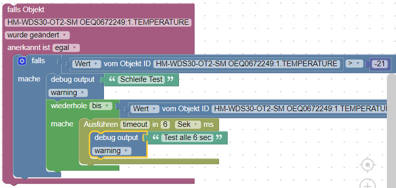

            passuff last edited by
            Es geht vielleicht auch einfacher. Aber ich vermute es ist wirklich nur die Schleife die nicht funktioniert. Folgend ein einfaches Beispiel. Vielleicht kann mir anhand dessen jemand erklären, wie timeout und Schleife richtig genutzt werden:
               while var = true
                 pause 6min
                 end while
            Ich möchte eine Schleife solange laufen lassen, bis die variable false wird. Damit das ganze nicht zum CPU KIllertest wird, verzögere ich die Ausführung um 6 min. Die aktuelle Fehlermeldung im Log sagt mir aber, dass die Verzögerung nicht funktioniert bzw die Schleife sehr schnell durchlaufen wird.
            So funktioniert es zumindest schon mal nicht!

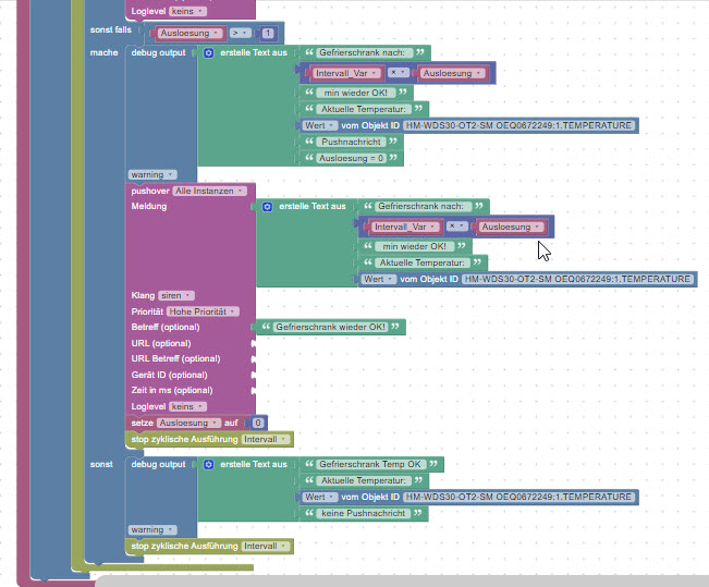

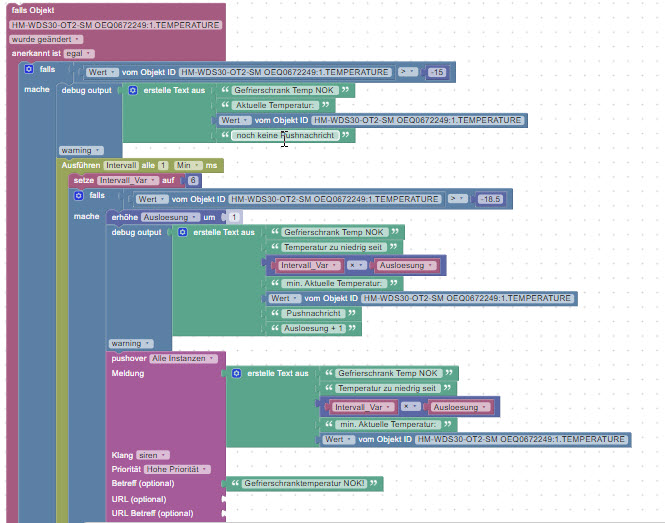

              Schleifen sind böse…Machen wir es ohne:
              Blockly export:
              <xml xmlns="http://www.w3.org/1999/xhtml"><block type="on" id="*+xeOc2B6La=:-Yc^V`D" x="-137" y="-738"><field name="OID">hm-rpc.0.OEQ0672249.1.TEMPERATURE</field>
              <statement name="STATEMENT"><block type="controls_if" id="Ke~Mb@j0i`nhw;c+%FHv"><value name="IF0"><block type="logic_compare" id="-)Lwo9g)`2ij%H)GDyLt"><field name="OP">GT</field>
                      <value name="A"><block type="get_value" id="3=9]Xigw`!960tb6J~o^"><field name="ATTR">val</field>
                          <field name="OID">hm-rpc.0.OEQ0672249.1.TEMPERATURE</field></block></value>
                      <value name="B"><block type="math_number" id="#V]9kWR0^IRr|oExuZQ2"><field name="NUM">-15</field></block></value></block></value>
                  <statement name="DO0"><block type="debug" id="K7LvfV4_.u6J*{zBidZD"><field name="Severity">warn</field>
                      <value name="TEXT"><shadow type="text" id="DAaA~5t4eSF0i@3n^obQ"></shadow>
                        <block type="text_join" id="lAs.8DLfd2Ov3G!nFT;Z"><mutation items="4"></mutation>
                          <value name="ADD0"><block type="text" id="DN-/sbLqaTdtlMWncJ}?"><field name="TEXT">Gefrierschrank Temp NOK</field></block></value>
                          <value name="ADD1"><block type="text" id="UT)qWi~}3j9qR`n;aPil"><field name="TEXT">Aktuelle Temperatur:</field></block></value>
                          <value name="ADD2"><block type="get_value" id="j3(}Rqt+`.bU4,A|zrRM"><field name="ATTR">val</field>
                          <value name="ADD3"><block type="text" id="izFnw#)_6:O9k[c)#ZM6"><field name="TEXT">noch keine Pushnachricht</field></block></value></block></value>
                      <next><block type="timeouts_setinterval" id="M!MHL(aN~*NvBL|d~m%X"><field name="NAME">Intervall</field>
                          <field name="INTERVAL">1</field>
                          <statement name="STATEMENT"><block type="variables_set" id="6{xrMo9o.+j,xl;@D:iU"><field name="VAR">Intervall_Var</field>
                              <value name="VALUE"><block type="math_number" id="Q4dU_EN8e1;hAu03H%OG"><field name="NUM">6</field></block></value>
                              <next><block type="controls_if" id="GT,Z/*+h`3UlV5YKOb_u"><mutation elseif="1" else="1"></mutation>
                                  <value name="IF0"><block type="logic_compare" id="fQBm=Gd|[|3E(`wWdAm_"><field name="OP">GT</field>
                                      <value name="A"><block type="get_value" id="c9AOm_`~|LVhz*i_:NXz"><field name="ATTR">val</field>
                                      <value name="B"><block type="math_number" id="w?]^#`M(1lreVX)v}cs*"><field name="NUM">-18.5</field></block></value></block></value>
                                  <statement name="DO0"><block type="math_change" id="6M)+)`B=?|;(4C.`kUht"><field name="VAR">Ausloesung</field>
                                      <value name="DELTA"><shadow type="math_number" id="QHAr8[R*%6X/cTpLS2tK"><field name="NUM">1</field></shadow></value>
                                      <next><block type="debug" id="UGe=q2G7x)fue,)*-*0|"><field name="Severity">warn</field>
                                            <block type="text_join" id="jWBu6w2E!k2Ev[S93y)z"><mutation items="7"></mutation>
                                              <value name="ADD0"><block type="text" id="m0CUdsFkZ%TVS1CBmM1b"><field name="TEXT">Gefrierschrank Temp NOK</field></block></value>
                                              <value name="ADD1"><block type="text" id="2)(!1dDAup~*ar*~%(hh"><field name="TEXT">Temperatur zu niedrig seit</field></block></value>
                                              <value name="ADD2"><block type="math_arithmetic" id="/5.xO,1918_o#h+w9ML!"><field name="OP">MULTIPLY</field>
                                                  <value name="A"><shadow type="math_number" id="gT?#FY12qerUKUrn6*.C"><field name="NUM">1</field></shadow>
                                                    <block type="variables_get" id="*aO0UYS`-yGi7iH4eTpq"><field name="VAR">Intervall_Var</field></block></value>
                                                  <value name="B"><shadow type="math_number" id="Lb2@Hci.:4*};(|!/P#9"><field name="NUM">1</field></shadow>
                                                    <block type="variables_get" id="8[.Hj:)}ceW7-r@,9RB@"><field name="VAR">Ausloesung</field></block></value></block></value>
                                              <value name="ADD3"><block type="text" id="X0Xv8n[!!9gTC6]p6Y:~"><field name="TEXT">min. Aktuelle Temperatur:</field></block></value>
                                              <value name="ADD4"><block type="get_value" id="~OqADv|3g5a[11rwiBB_"><field name="ATTR">val</field>
                                              <value name="ADD5"><block type="text" id=";J_;3K-hIoN55+;%;MAF"><field name="TEXT">Pushnachricht</field></block></value>
                                              <value name="ADD6"><block type="text" id="h)*lW:+!bmh9uYnF+}Dx"><field name="TEXT">Ausloesung + 1</field></block></value></block></value>
                                          <next><block type="pushover" id="O|tMOb56eUr-jnoXoNb*"><field name="SOUND">siren</field>
                                              <field name="PRIORITY">1</field>
                                              <value name="MESSAGE"><shadow type="text" id="99O,K9cNrk.FKDe~2pc4"></shadow>
                                                <block type="text_join" id="qE.,4iB@+D8hv`xW|Bk3"><mutation items="5"></mutation>
                                                  <value name="ADD0"><block type="text" id="emiqu|31v0wpMlCt{]]F"><field name="TEXT">Gefrierschrank Temp NOK</field></block></value>
                                                  <value name="ADD1"><block type="text" id="4S3Ut0JM[2~Q)EI7=6fR"><field name="TEXT">Temperatur zu niedrig seit</field></block></value>
                                                  <value name="ADD2"><block type="math_arithmetic" id="0N{3HV8wL~h-:J7OCnV}"><field name="OP">MULTIPLY</field>
                                                        <block type="variables_get" id="5~p`{)!)N^0f?RB%))/I"><field name="VAR">Intervall_Var</field></block></value>
                                                        <block type="variables_get" id="8;|eL0Rn)0/bFC-Y21NH"><field name="VAR">Ausloesung</field></block></value></block></value>
                                                  <value name="ADD3"><block type="text" id="nF:~uS7L8dE}D5*ba:u1"><field name="TEXT">min. Aktuelle Temperatur:</field></block></value>
                                                  <value name="ADD4"><block type="get_value" id="tJMn/NFpQ.u6AjYev}R0"><field name="ATTR">val</field>
                                                      <field name="OID">hm-rpc.0.OEQ0672249.1.TEMPERATURE</field></block></value></block></value>
                                              <value name="TITLE"><block type="text" id="7NlMoYU22GuvhG9V_OGS"><field name="TEXT">Gefrierschranktemperatur NOK!</field></block></value></block></next></block></next></block></statement>
                                  <value name="IF1"><block type="logic_compare" id="YBs3N-y])7x|v%zxyK;5"><field name="OP">GT</field>
                                      <value name="A"><block type="variables_get" id=":_YjT`=l[l~#dW8MQmMl"><field name="VAR">Ausloesung</field></block></value>
                                      <value name="B"><block type="math_number" id="=lIqzv=CLnIJ]O`R%ny6"><field name="NUM">1</field></block></value></block></value>
                                  <statement name="DO1"><block type="debug" id="Kj=F+Nu#NCe@N8r~S{D."><field name="Severity">warn</field>
                                        <block type="text_join" id="YtxU:4:b9~eaF]#5|;!8"><mutation items="7"></mutation>
                                          <value name="ADD0"><block type="text" id="i*#/?omjRce%JrGb.l61"><field name="TEXT">Gefrierschrank nach:</field></block></value>
                                          <value name="ADD1"><block type="math_arithmetic" id="hw;lt(yvgu)CH*e[WN=3"><field name="OP">MULTIPLY</field>
                                                <block type="variables_get" id="?;22vMW3y1]PJuag_4Ox"><field name="VAR">Intervall_Var</field></block></value>
                                                <block type="variables_get" id="AHR)frG=VUyo:d9yOMPG"><field name="VAR">Ausloesung</field></block></value></block></value>
                                          <value name="ADD2"><block type="text" id="q:q6Uk5_L4iDKvtuDrA-"><field name="TEXT">min wieder OK!</field></block></value>
                                          <value name="ADD3"><block type="text" id="=={]8D7;c%e{u2mAW.bJ"><field name="TEXT">Aktuelle Temperatur:</field></block></value>
                                          <value name="ADD4"><block type="get_value" id="g]|j9KK;T!b1FhA-k)~j"><field name="ATTR">val</field>
                                          <value name="ADD5"><block type="text" id="[-VyB2PPP^f[OPmuSam@"><field name="TEXT">Pushnachricht</field></block></value>
                                          <value name="ADD6"><block type="text" id="I={?2jq3|)u`RWvU#@N("><field name="TEXT">Ausloesung = 0</field></block></value></block></value>
                                      <next><block type="pushover" id="hbGX~avJ#/nK2z)6}pVZ"><field name="SOUND">siren</field>
                                            <block type="text_join" id="R/gG.4!9D7h^G;;#5[+;"><mutation items="5"></mutation>
                                              <value name="ADD0"><block type="text" id="p5{]w|O/*XuaU;#[kaO`"><field name="TEXT">Gefrierschrank nach:</field></block></value>
                                              <value name="ADD1"><block type="math_arithmetic" id="ZI*yM2[];]4t-4:qv@30"><field name="OP">MULTIPLY</field>
                                                    <block type="variables_get" id="sh]5g;ZsJJ6?0;VkuZBG"><field name="VAR">Intervall_Var</field></block></value>
                                                    <block type="variables_get" id="iZsty^`1lgw;IiWu8O(0"><field name="VAR">Ausloesung</field></block></value></block></value>
                                              <value name="ADD2"><block type="text" id="kbP/uKb4|t7m[u:~QIZB"><field name="TEXT">min wieder OK!</field></block></value>
                                              <value name="ADD3"><block type="text" id="t7,6jfY#XcANSHMqaLOc"><field name="TEXT">Aktuelle Temperatur:</field></block></value>
                                              <value name="ADD4"><block type="get_value" id="p_I(`u!QdTBG*Sh`z*,)"><field name="ATTR">val</field>
                                          <value name="TITLE"><block type="text" id=":)E@R}|N|yMV@zRE;y_I"><field name="TEXT">Gefrierschrank wieder OK!</field></block></value>
                                          <next><block type="variables_set" id="G2xSwpWB)dS#me7oV6;;"><field name="VAR">Ausloesung</field>
                                              <value name="VALUE"><block type="math_number" id="sld71in?+.=!Bxx7:J_s"><field name="NUM">0</field></block></value>
                                              <next><block type="timeouts_clearinterval" id=";l,kghA:DNk.EP[2Lyt["><field name="NAME">Intervall</field></block></next></block></next></block></next></block></statement>
                                  <statement name="ELSE"><block type="debug" id="2+F=C6V{,x/Uxw+boxoW"><field name="Severity">warn</field>
                                        <block type="text_join" id="q*?Azr(J(/z^0?Bg/;nS"><mutation items="4"></mutation>
                                          <value name="ADD0"><block type="text" id=":fxCK{ky2p?yy9`PFlDR"><field name="TEXT">Gefrierschrank Temp OK</field></block></value>
                                          <value name="ADD1"><block type="text" id="oU?qaPn90G;/7Oeq;huX"><field name="TEXT">Aktuelle Temperatur:</field></block></value>
                                          <value name="ADD2"><block type="get_value" id="*dP,dNLMjV-*omjV(GVU"><field name="ATTR">val</field>
                                          <value name="ADD3"><block type="text" id="Jf{XPR;Vqc;t%oItU2h,"><field name="TEXT">keine Pushnachricht</field></block></value></block></value>
                                      <next><block type="timeouts_clearinterval" id="{.JsQ^%~:m*k3HgHt#z~"><field name="NAME">Intervall</field></block></next></block></statement></block></next></block></statement></block></next></block></statement></block></statement></block></xml>
              JavaScript:
              var Intervall, Intervall_Var, Ausloesung;
                if (getState("hm-rpc.0.OEQ0672249.1.TEMPERATURE").val > -15) {
                  console.warn((['Gefrierschrank Temp NOK ',' Aktuelle Temperatur: ',getState("hm-rpc.0.OEQ0672249.1.TEMPERATURE").val,' noch keine Pushnachricht '].join('')));
                  Intervall = setInterval(function () {
                    Intervall_Var = 6;
                    if (getState("hm-rpc.0.OEQ0672249.1.TEMPERATURE").val > -18.5) {
                      Ausloesung = (typeof Ausloesung == 'number' ? Ausloesung : 0) + 1;
                      console.warn((['Gefrierschrank Temp NOK ','Temperatur zu niedrig seit ',Intervall_Var * Ausloesung,' min. Aktuelle Temperatur: ',getState("hm-rpc.0.OEQ0672249.1.TEMPERATURE").val,' Pushnachricht ','Ausloesung + 1'].join('')));
                      sendTo("pushover", "send", {
                         message: (['Gefrierschrank Temp NOK ','Temperatur zu niedrig seit ',Intervall_Var * Ausloesung,' min. Aktuelle Temperatur: ',getState("hm-rpc.0.OEQ0672249.1.TEMPERATURE").val].join('')),
                         sound: "siren",
                         priority: 1,
                         title: 'Gefrierschranktemperatur NOK!'
                    } else if (Ausloesung > 1) {
                      console.warn((['Gefrierschrank nach:  ',Intervall_Var * Ausloesung,'  min wieder OK!  ',' Aktuelle Temperatur: ',getState("hm-rpc.0.OEQ0672249.1.TEMPERATURE").val,' Pushnachricht ','Ausloesung = 0'].join('')));
                         message: (['Gefrierschrank nach:  ',Intervall_Var * Ausloesung,'  min wieder OK!  ',' Aktuelle Temperatur: ',getState("hm-rpc.0.OEQ0672249.1.TEMPERATURE").val].join('')),
                         sound: "siren",
                         priority: 1,
                         title: 'Gefrierschrank wieder OK!'
                      Ausloesung = 0;
                      (function () {if (Intervall) {clearInterval(Intervall); Intervall = null;}})();
                    } else {
                      console.warn((['Gefrierschrank Temp OK ',' Aktuelle Temperatur: ',getState("hm-rpc.0.OEQ0672249.1.TEMPERATURE").val,' keine Pushnachricht '].join('')));
                  }, 60000);
              >! //JTNDeG1sJTIweG1sbnMlM0QlMjJodHRwJTNBJTJGJTJGd3d3LnczLm9yZyUyRjE5OTklMkZ4aHRtbCUyMiUzRSUzQ2Jsb2NrJTIwdHlwZSUzRCUyMm9uJTIyJTIwaWQlM0QlMjIqJTJCeGVPYzJCNkxhJTNEJTNBLVljJTVFViU2MEQlMjIlMjB4JTNEJTIyLTEzNyUyMiUyMHklM0QlMjItNzM4JTIyJTNFJTNDZmllbGQlMjBuYW1lJTNEJTIyT0lEJTIyJTNFaG0tcnBjLjAuT0VRMDY3MjI0OS4xLlRFTVBFUkFUVVJFJTNDJTJGZmllbGQlM0UlM0NmaWVsZCUyMG5hbWUlM0QlMjJDT05ESVRJT04lMjIlM0VuZSUzQyUyRmZpZWxkJTNFJTNDZmllbGQlMjBuYW1lJTNEJTIyQUNLX0NPTkRJVElPTiUyMiUzRSUzQyUyRmZpZWxkJTNFJTNDc3RhdGVtZW50JTIwbmFtZSUzRCUyMlNUQVRFTUVOVCUyMiUzRSUzQ2Jsb2NrJTIwdHlwZSUzRCUyMmNvbnRyb2xzX2lmJTIyJTIwaWQlM0QlMjJLZX5NYiU0MGowaSU2MG5odyUzQmMlMkIlMjVGSHYlMjIlM0UlM0N2YWx1ZSUyMG5hbWUlM0QlMjJJRjAlMjIlM0UlM0NibG9jayUyMHR5cGUlM0QlMjJsb2dpY19jb21wYXJlJTIyJTIwaWQlM0QlMjItKUx3bzlnKSU2MDJpaiUyNUgpR0R5THQlMjIlM0UlM0NmaWVsZCUyMG5hbWUlM0QlMjJPUCUyMiUzRUdUJTNDJTJGZmllbGQlM0UlM0N2YWx1ZSUyMG5hbWUlM0QlMjJBJTIyJTNFJTNDYmxvY2slMjB0eXBlJTNEJTIyZ2V0X3ZhbHVlJTIyJTIwaWQlM0QlMjIzJTNEOSU1RFhpZ3clNjAhOTYwdGI2Sn5vJTVFJTIyJTNFJTNDZmllbGQlMjBuYW1lJTNEJTIyQVRUUiUyMiUzRXZhbCUzQyUyRmZpZWxkJTNFJTNDZmllbGQlMjBuYW1lJTNEJTIyT0lEJTIyJTNFaG0tcnBjLjAuT0VRMDY3MjI0OS4xLlRFTVBFUkFUVVJFJTNDJTJGZmllbGQlM0UlM0MlMkZibG9jayUzRSUzQyUyRnZhbHVlJTNFJTNDdmFsdWUlMjBuYW1lJTNEJTIyQiUyMiUzRSUzQ2Jsb2NrJTIwdHlwZSUzRCUyMm1hdGhfbnVtYmVyJTIyJTIwaWQlM0QlMjIlMjNWJTVEOWtXUjAlNUVJUnIlN0NvRXh1WlEyJTIyJTNFJTNDZmllbGQlMjBuYW1lJTNEJTIyTlVNJTIyJTNFLTE1JTNDJTJGZmllbGQlM0UlM0MlMkZibG9jayUzRSUzQyUyRnZhbHVlJTNFJTNDJTJGYmxvY2slM0UlM0MlMkZ2YWx1ZSUzRSUzQ3N0YXRlbWVudCUyMG5hbWUlM0QlMjJETzAlMjIlM0UlM0NibG9jayUyMHR5cGUlM0QlMjJkZWJ1ZyUyMiUyMGlkJTNEJTIySzdMdmZWNF8udTZKKiU3QnpCaWRaRCUyMiUzRSUzQ2ZpZWxkJTIwbmFtZSUzRCUyMlNldmVyaXR5JTIyJTNFd2FybiUzQyUyRmZpZWxkJTNFJTNDdmFsdWUlMjBuYW1lJTNEJTIyVEVYVCUyMiUzRSUzQ3NoYWRvdyUyMHR5cGUlM0QlMjJ0ZXh0JTIyJTIwaWQlM0QlMjJEQWFBfjV0NGVTRjBpJTQwM24lNUVvYlElMjIlM0UlM0NmaWVsZCUyMG5hbWUlM0QlMjJURVhUJTIyJTNFJTNDJTJGZmllbGQlM0UlM0MlMkZzaGFkb3clM0UlM0NibG9jayUyMHR5cGUlM0QlMjJ0ZXh0X2pvaW4lMjIlMjBpZCUzRCUyMmxBcy44RExmZDJPdjNHIW5GVCUzQlolMjIlM0UlM0NtdXRhdGlvbiUyMGl0ZW1zJTNEJTIyNCUyMiUzRSUzQyUyRm11dGF0aW9uJTNFJTNDdmFsdWUlMjBuYW1lJTNEJTIyQUREMCUyMiUzRSUzQ2Jsb2NrJTIwdHlwZSUzRCUyMnRleHQlMjIlMjBpZCUzRCUyMkROLSUyRnNiTHFhVGR0bE1XbmNKJTdEJTNGJTIyJTNFJTNDZmllbGQlMjBuYW1lJTNEJTIyVEVYVCUyMiUzRUdlZnJpZXJzY2hyYW5rJTIwVGVtcCUyME5PSyUyMCUzQyUyRmZpZWxkJTNFJTNDJTJGYmxvY2slM0UlM0MlMkZ2YWx1ZSUzRSUzQ3ZhbHVlJTIwbmFtZSUzRCUyMkFERDElMjIlM0UlM0NibG9jayUyMHR5cGUlM0QlMjJ0ZXh0JTIyJTIwaWQlM0QlMjJVVClxV2l+JTdEM2o5cVIlNjBuJTNCYVBpbCUyMiUzRSUzQ2ZpZWxkJTIwbmFtZSUzRCUyMlRFWFQlMjIlM0UlMjBBa3R1ZWxsZSUyMFRlbXBlcmF0dXIlM0ElMjAlM0MlMkZmaWVsZCUzRSUzQyUyRmJsb2NrJTNFJTNDJTJGdmFsdWUlM0UlM0N2YWx1ZSUyMG5hbWUlM0QlMjJBREQyJTIyJTNFJTNDYmxvY2slMjB0eXBlJTNEJTIyZ2V0X3ZhbHVlJTIyJTIwaWQlM0QlMjJqMyglN0RScXQlMkIlNjAuYlU0JTJDQSU3Q3pyUk0lMjIlM0UlM0NmaWVsZCUyMG5hbWUlM0QlMjJBVFRSJTIyJTNFdmFsJTNDJTJGZmllbGQlM0UlM0NmaWVsZCUyMG5hbWUlM0QlMjJPSUQlMjIlM0VobS1ycGMuMC5PRVEwNjcyMjQ5LjEuVEVNUEVSQVRVUkUlM0MlMkZmaWVsZCUzRSUzQyUyRmJsb2NrJTNFJTNDJTJGdmFsdWUlM0UlM0N2YWx1ZSUyMG5hbWUlM0QlMjJBREQzJTIyJTNFJTNDYmxvY2slMjB0eXBlJTNEJTIydGV4dCUyMiUyMGlkJTNEJTIyaXpGbnclMjMpXzYlM0FPOWslNUJjKSUyM1pNNiUyMiUzRSUzQ2ZpZWxkJTIwbmFtZSUzRCUyMlRFWFQlMjIlM0UlMjBub2NoJTIwa2VpbmUlMjBQdXNobmFjaHJpY2h0JTIwJTNDJTJGZmllbGQlM0UlM0MlMkZibG9jayUzRSUzQyUyRnZhbHVlJTNFJTNDJTJGYmxvY2slM0UlM0MlMkZ2YWx1ZSUzRSUzQ25leHQlM0UlM0NibG9jayUyMHR5cGUlM0QlMjJ0aW1lb3V0c19zZXRpbnRlcnZhbCUyMiUyMGlkJTNEJTIyTSFNSEwoYU5+Kk52QkwlN0Nkfm0lMjVYJTIyJTNFJTNDZmllbGQlMjBuYW1lJTNEJTIyTkFNRSUyMiUzRUludGVydmFsbCUzQyUyRmZpZWxkJTNFJTNDZmllbGQlMjBuYW1lJTNEJTIySU5URVJWQUwlMjIlM0UxJTNDJTJGZmllbGQlM0UlM0NmaWVsZCUyMG5hbWUlM0QlMjJVTklUJTIyJTNFbWluJTNDJTJGZmllbGQlM0UlM0NzdGF0ZW1lbnQlMjBuYW1lJTNEJTIyU1RBVEVNRU5UJTIyJTNFJTNDYmxvY2slMjB0eXBlJTNEJTIydmFyaWFibGVzX3NldCUyMiUyMGlkJTNEJTIyNiU3QnhyTW85by4lMkJqJTJDeGwlM0IlNDBEJTNBaVUlMjIlM0UlM0NmaWVsZCUyMG5hbWUlM0QlMjJWQVIlMjIlM0VJbnRlcnZhbGxfVmFyJTNDJTJGZmllbGQlM0UlM0N2YWx1ZSUyMG5hbWUlM0QlMjJWQUxVRSUyMiUzRSUzQ2Jsb2NrJTIwdHlwZSUzRCUyMm1hdGhfbnVtYmVyJTIyJTIwaWQlM0QlMjJRNGRVX0VOOGUxJTNCaEF1MDNIJTI1T0clMjIlM0UlM0NmaWVsZCUyMG5hbWUlM0QlMjJOVU0lMjIlM0U2JTNDJTJGZmllbGQlM0UlM0MlMkZibG9jayUzRSUzQyUyRnZhbHVlJTNFJTNDbmV4dCUzRSUzQ2Jsb2NrJTIwdHlwZSUzRCUyMmNvbnRyb2xzX2lmJTIyJTIwaWQlM0QlMjJHVCUyQ1olMkYqJTJCaCU2MDNVbFY1WUtPYl91JTIyJTNFJTNDbXV0YXRpb24lMjBlbHNlaWYlM0QlMjIxJTIyJTIwZWxzZSUzRCUyMjElMjIlM0UlM0MlMkZtdXRhdGlvbiUzRSUzQ3ZhbHVlJTIwbmFtZSUzRCUyMklGMCUyMiUzRSUzQ2Jsb2NrJTIwdHlwZSUzRCUyMmxvZ2ljX2NvbXBhcmUlMjIlMjBpZCUzRCUyMmZRQm0lM0RHZCU3QyU1QiU3QzNFKCU2MHdXZEFtXyUyMiUzRSUzQ2ZpZWxkJTIwbmFtZSUzRCUyMk9QJTIyJTNFR1QlM0MlMkZmaWVsZCUzRSUzQ3ZhbHVlJTIwbmFtZSUzRCUyMkElMjIlM0UlM0NibG9jayUyMHR5cGUlM0QlMjJnZXRfdmFsdWUlMjIlMjBpZCUzRCUyMmM5QU9tXyU2MH4lN0NMVmh6KmlfJTNBTlh6JTIyJTNFJTNDZmllbGQlMjBuYW1lJTNEJTIyQVRUUiUyMiUzRXZhbCUzQyUyRmZpZWxkJTNFJTNDZmllbGQlMjBuYW1lJTNEJTIyT0lEJTIyJTNFaG0tcnBjLjAuT0VRMDY3MjI0OS4xLlRFTVBFUkFUVVJFJTNDJTJGZmllbGQlM0UlM0MlMkZibG9jayUzRSUzQyUyRnZhbHVlJTNFJTNDdmFsdWUlMjBuYW1lJTNEJTIyQiUyMiUzRSUzQ2Jsb2NrJTIwdHlwZSUzRCUyMm1hdGhfbnVtYmVyJTIyJTIwaWQlM0QlMjJ3JTNGJTVEJTVFJTIzJTYwTSgxbHJlVlgpdiU3RGNzKiUyMiUzRSUzQ2ZpZWxkJTIwbmFtZSUzRCUyMk5VTSUyMiUzRS0xOC41JTNDJTJGZmllbGQlM0UlM0MlMkZibG9jayUzRSUzQyUyRnZhbHVlJTNFJTNDJTJGYmxvY2slM0UlM0MlMkZ2YWx1ZSUzRSUzQ3N0YXRlbWVudCUyMG5hbWUlM0QlMjJETzAlMjIlM0UlM0NibG9jayUyMHR5cGUlM0QlMjJtYXRoX2NoYW5nZSUyMiUyMGlkJTNEJTIyNk0pJTJCKSU2MEIlM0QlM0YlN0MlM0IoNEMuJTYwa1VodCUyMiUzRSUzQ2ZpZWxkJTIwbmFtZSUzRCUyMlZBUiUyMiUzRUF1c2xvZXN1bmclM0MlMkZmaWVsZCUzRSUzQ3ZhbHVlJTIwbmFtZSUzRCUyMkRFTFRBJTIyJTNFJTNDc2hhZG93JTIwdHlwZSUzRCUyMm1hdGhfbnVtYmVyJTIyJTIwaWQlM0QlMjJRSEFyOCU1QlIqJTI1NlglMkZjVHBMUzJ0SyUyMiUzRSUzQ2ZpZWxkJTIwbmFtZSUzRCUyMk5VTSUyMiUzRTElM0MlMkZmaWVsZCUzRSUzQyUyRnNoYWRvdyUzRSUzQyUyRnZhbHVlJTNFJTNDbmV4dCUzRSUzQ2Jsb2NrJTIwdHlwZSUzRCUyMmRlYnVnJTIyJTIwaWQlM0QlMjJVR2UlM0RxMkc3eClmdWUlMkMpKi0qMCU3QyUyMiUzRSUzQ2ZpZWxkJTIwbmFtZSUzRCUyMlNldmVyaXR5JTIyJTNFd2FybiUzQyUyRmZpZWxkJTNFJTNDdmFsdWUlMjBuYW1lJTNEJTIyVEVYVCUyMiUzRSUzQ3NoYWRvdyUyMHR5cGUlM0QlMjJ0ZXh0JTIyJTIwaWQlM0QlMjJEQWFBfjV0NGVTRjBpJTQwM24lNUVvYlElMjIlM0UlM0NmaWVsZCUyMG5hbWUlM0QlMjJURVhUJTIyJTNFJTNDJTJGZmllbGQlM0UlM0MlMkZzaGFkb3clM0UlM0NibG9jayUyMHR5cGUlM0QlMjJ0ZXh0X2pvaW4lMjIlMjBpZCUzRCUyMmpXQnU2dzJFIWsyRXYlNUJTOTN5KXolMjIlM0UlM0NtdXRhdGlvbiUyMGl0ZW1zJTNEJTIyNyUyMiUzRSUzQyUyRm11dGF0aW9uJTNFJTNDdmFsdWUlMjBuYW1lJTNEJTIyQUREMCUyMiUzRSUzQ2Jsb2NrJTIwdHlwZSUzRCUyMnRleHQlMjIlMjBpZCUzRCUyMm0wQ1Vkc0ZrWiUyNVRWUzFDQm1NMWIlMjIlM0UlM0NmaWVsZCUyMG5hbWUlM0QlMjJURVhUJTIyJTNFR2VmcmllcnNjaHJhbmslMjBUZW1wJTIwTk9LJTIwJTNDJTJGZmllbGQlM0UlM0MlMkZibG9jayUzRSUzQyUyRnZhbHVlJTNFJTNDdmFsdWUlMjBuYW1lJTNEJTIyQUREMSUyMiUzRSUzQ2Jsb2NrJTIwdHlwZSUzRCUyMnRleHQlMjIlMjBpZCUzRCUyMjIpKCExZERBdXB+KmFyKn4lMjUoaGglMjIlM0UlM0NmaWVsZCUyMG5hbWUlM0QlMjJURVhUJTIyJTNFVGVtcGVyYXR1ciUyMHp1JTIwbmllZHJpZyUyMHNlaXQlMjAlM0MlMkZmaWVsZCUzRSUzQyUyRmJsb2NrJTNFJTNDJTJGdmFsdWUlM0UlM0N2YWx1ZSUyMG5hbWUlM0QlMjJBREQyJTIyJTNFJTNDYmxvY2slMjB0eXBlJTNEJTIybWF0aF9hcml0aG1ldGljJTIyJTIwaWQlM0QlMjIlMkY1LnhPJTJDMTkxOF9vJTIzaCUyQnc5TUwhJTIyJTNFJTNDZmllbGQlMjBuYW1lJTNEJTIyT1AlMjIlM0VNVUxUSVBMWSUzQyUyRmZpZWxkJTNFJTNDdmFsdWUlMjBuYW1lJTNEJTIyQSUyMiUzRSUzQ3NoYWRvdyUyMHR5cGUlM0QlMjJtYXRoX251bWJlciUyMiUyMGlkJTNEJTIyZ1QlM0YlMjNGWTEycWVyVUtVcm42Ki5DJTIyJTNFJTNDZmllbGQlMjBuYW1lJTNEJTIyTlVNJTIyJTNFMSUzQyUyRmZpZWxkJTNFJTNDJTJGc2hhZG93JTNFJTNDYmxvY2slMjB0eXBlJTNEJTIydmFyaWFibGVzX2dldCUyMiUyMGlkJTNEJTIyKmFPMFVZUyU2MC15R2k3aUg0ZVRwcSUyMiUzRSUzQ2ZpZWxkJTIwbmFtZSUzRCUyMlZBUiUyMiUzRUludGVydmFsbF9WYXIlM0MlMkZmaWVsZCUzRSUzQyUyRmJsb2NrJTNFJTNDJTJGdmFsdWUlM0UlM0N2YWx1ZSUyMG5hbWUlM0QlMjJCJTIyJTNFJTNDc2hhZG93JTIwdHlwZSUzRCUyMm1hdGhfbnVtYmVyJTIyJTIwaWQlM0QlMjJMYjIlNDBIY2kuJTNBNColN0QlM0IoJTdDISUyRlAlMjM5JTIyJTNFJTNDZmllbGQlMjBuYW1lJTNEJTIyTlVNJTIyJTNFMSUzQyUyRmZpZWxkJTNFJTNDJTJGc2hhZG93JTNFJTNDYmxvY2slMjB0eXBlJTNEJTIydmFyaWFibGVzX2dldCUyMiUyMGlkJTNEJTIyOCU1Qi5IaiUzQSklN0RjZVc3LXIlNDAlMkM5UkIlNDAlMjIlM0UlM0NmaWVsZCUyMG5hbWUlM0QlMjJWQVIlMjIlM0VBdXNsb2VzdW5nJTNDJTJGZmllbGQlM0UlM0MlMkZibG9jayUzRSUzQyUyRnZhbHVlJTNFJTNDJTJGYmxvY2slM0UlM0MlMkZ2YWx1ZSUzRSUzQ3ZhbHVlJTIwbmFtZSUzRCUyMkFERDMlMjIlM0UlM0NibG9jayUyMHR5cGUlM0QlMjJ0ZXh0JTIyJTIwaWQlM0QlMjJYMFh2OG4lNUIhITlnVEM2JTVEcDZZJTNBfiUyMiUzRSUzQ2ZpZWxkJTIwbmFtZSUzRCUyMlRFWFQlMjIlM0UlMjBtaW4uJTIwQWt0dWVsbGUlMjBUZW1wZXJhdHVyJTNBJTIwJTNDJTJGZmllbGQlM0UlM0MlMkZibG9jayUzRSUzQyUyRnZhbHVlJTNFJTNDdmFsdWUlMjBuYW1lJTNEJTIyQURENCUyMiUzRSUzQ2Jsb2NrJTIwdHlwZSUzRCUyMmdldF92YWx1ZSUyMiUyMGlkJTNEJTIyfk9xQUR2JTdDM2c1YSU1QjExcndpQkJfJTIyJTNFJTNDZmllbGQlMjBuYW1lJTNEJTIyQVRUUiUyMiUzRXZhbCUzQyUyRmZpZWxkJTNFJTNDZmllbGQlMjBuYW1lJTNEJTIyT0lEJTIyJTNFaG0tcnBjLjAuT0VRMDY3MjI0OS4xLlRFTVBFUkFUVVJFJTNDJTJGZmllbGQlM0UlM0MlMkZibG9jayUzRSUzQyUyRnZhbHVlJTNFJTNDdmFsdWUlMjBuYW1lJTNEJTIyQURENSUyMiUzRSUzQ2Jsb2NrJTIwdHlwZSUzRCUyMnRleHQlMjIlMjBpZCUzRCUyMiUzQkpfJTNCM0staElvTjU1JTJCJTNCJTI1JTNCTUFGJTIyJTNFJTNDZmllbGQlMjBuYW1lJTNEJTIyVEVYVCUyMiUzRSUyMFB1c2huYWNocmljaHQlMjAlM0MlMkZmaWVsZCUzRSUzQyUyRmJsb2NrJTNFJTNDJTJGdmFsdWUlM0UlM0N2YWx1ZSUyMG5hbWUlM0QlMjJBREQ2JTIyJTNFJTNDYmxvY2slMjB0eXBlJTNEJTIydGV4dCUyMiUyMGlkJTNEJTIyaCkqbFclM0ElMkIhYm1oOXVZbkYlMkIlN0REeCUyMiUzRSUzQ2ZpZWxkJTIwbmFtZSUzRCUyMlRFWFQlMjIlM0VBdXNsb2VzdW5nJTIwJTJCJTIwMSUzQyUyRmZpZWxkJTNFJTNDJTJGYmxvY2slM0UlM0MlMkZ2YWx1ZSUzRSUzQyUyRmJsb2NrJTNFJTNDJTJGdmFsdWUlM0UlM0NuZXh0JTNFJTNDYmxvY2slMjB0eXBlJTNEJTIycHVzaG92ZXIlMjIlMjBpZCUzRCUyMk8lN0N0TU9iNTZlVXItam5vWG9OYiolMjIlM0UlM0NmaWVsZCUyMG5hbWUlM0QlMjJJTlNUQU5DRSUyMiUzRSUzQyUyRmZpZWxkJTNFJTNDZmllbGQlMjBuYW1lJTNEJTIyU09VTkQlMjIlM0VzaXJlbiUzQyUyRmZpZWxkJTNFJTNDZmllbGQlMjBuYW1lJTNEJTIyUFJJT1JJVFklMjIlM0UxJTNDJTJGZmllbGQlM0UlM0NmaWVsZCUyMG5hbWUlM0QlMjJMT0clMjIlM0UlM0MlMkZmaWVsZCUzRSUzQ3ZhbHVlJTIwbmFtZSUzRCUyMk1FU1NBR0UlMjIlM0UlM0NzaGFkb3clMjB0eXBlJTNEJTIydGV4dCUyMiUyMGlkJTNEJTIyOTlPJTJDSzljTnJrLkZLRGV+MnBjNCUyMiUzRSUzQ2ZpZWxkJTIwbmFtZSUzRCUyMlRFWFQlMjIlM0UlM0MlMkZmaWVsZCUzRSUzQyUyRnNoYWRvdyUzRSUzQ2Jsb2NrJTIwdHlwZSUzRCUyMnRleHRfam9pbiUyMiUyMGlkJTNEJTIycUUuJTJDNGlCJTQwJTJCRDhodiU2MHhXJTdDQmszJTIyJTNFJTNDbXV0YXRpb24lMjBpdGVtcyUzRCUyMjUlMjIlM0UlM0MlMkZtdXRhdGlvbiUzRSUzQ3ZhbHVlJTIwbmFtZSUzRCUyMkFERDAlMjIlM0UlM0NibG9jayUyMHR5cGUlM0QlMjJ0ZXh0JTIyJTIwaWQlM0QlMjJlbWlxdSU3QzMxdjB3cE1sQ3QlN0IlNUQlNURGJTIyJTNFJTNDZmllbGQlMjBuYW1lJTNEJTIyVEVYVCUyMiUzRUdlZnJpZXJzY2hyYW5rJTIwVGVtcCUyME5PSyUyMCUzQyUyRmZpZWxkJTNFJTNDJTJGYmxvY2slM0UlM0MlMkZ2YWx1ZSUzRSUzQ3ZhbHVlJTIwbmFtZSUzRCUyMkFERDElMjIlM0UlM0NibG9jayUyMHR5cGUlM0QlMjJ0ZXh0JTIyJTIwaWQlM0QlMjI0UzNVdDBKTSU1QjJ+USlFSTclM0Q2ZlIlMjIlM0UlM0NmaWVsZCUyMG5hbWUlM0QlMjJURVhUJTIyJTNFVGVtcGVyYXR1ciUyMHp1JTIwbmllZHJpZyUyMHNlaXQlMjAlM0MlMkZmaWVsZCUzRSUzQyUyRmJsb2NrJTNFJTNDJTJGdmFsdWUlM0UlM0N2YWx1ZSUyMG5hbWUlM0QlMjJBREQyJTIyJTNFJTNDYmxvY2slMjB0eXBlJTNEJTIybWF0aF9hcml0aG1ldGljJTIyJTIwaWQlM0QlMjIwTiU3QjNIVjh3TH5oLSUzQUo3T0NuViU3RCUyMiUzRSUzQ2ZpZWxkJTIwbmFtZSUzRCUyMk9QJTIyJTNFTVVMVElQTFklM0MlMkZmaWVsZCUzRSUzQ3ZhbHVlJTIwbmFtZSUzRCUyMkElMjIlM0UlM0NzaGFkb3clMjB0eXBlJTNEJTIybWF0aF9udW1iZXIlMjIlMjBpZCUzRCUyMmdUJTNGJTIzRlkxMnFlclVLVXJuNiouQyUyMiUzRSUzQ2ZpZWxkJTIwbmFtZSUzRCUyMk5VTSUyMiUzRTElM0MlMkZmaWVsZCUzRSUzQyUyRnNoYWRvdyUzRSUzQ2Jsb2NrJTIwdHlwZSUzRCUyMnZhcmlhYmxlc19nZXQlMjIlMjBpZCUzRCUyMjV+cCU2MCU3QikhKU4lNUUwZiUzRlJCJTI1KSklMkZJJTIyJTNFJTNDZmllbGQlMjBuYW1lJTNEJTIyVkFSJTIyJTNFSW50ZXJ2YWxsX1ZhciUzQyUyRmZpZWxkJTNFJTNDJTJGYmxvY2slM0UlM0MlMkZ2YWx1ZSUzRSUzQ3ZhbHVlJTIwbmFtZSUzRCUyMkIlMjIlM0UlM0NzaGFkb3clMjB0eXBlJTNEJTIybWF0aF9udW1iZXIlMjIlMjBpZCUzRCUyMkxiMiU0MEhjaS4lM0E0KiU3RCUzQiglN0MhJTJGUCUyMzklMjIlM0UlM0NmaWVsZCUyMG5hbWUlM0QlMjJOVU0lMjIlM0UxJTNDJTJGZmllbGQlM0UlM0MlMkZzaGFkb3clM0UlM0NibG9jayUyMHR5cGUlM0QlMjJ2YXJpYWJsZXNfZ2V0JTIyJTIwaWQlM0QlMjI4JTNCJTdDZUwwUm4pMCUyRmJGQy1ZMjFOSCUyMiUzRSUzQ2ZpZWxkJTIwbmFtZSUzRCUyMlZBUiUyMiUzRUF1c2xvZXN1bmclM0MlMkZmaWVsZCUzRSUzQyUyRmJsb2NrJTNFJTNDJTJGdmFsdWUlM0UlM0MlMkZibG9jayUzRSUzQyUyRnZhbHVlJTNFJTNDdmFsdWUlMjBuYW1lJTNEJTIyQUREMyUyMiUzRSUzQ2Jsb2NrJTIwdHlwZSUzRCUyMnRleHQlMjIlMjBpZCUzRCUyMm5GJTNBfnVTN0w4ZEUlN0RENSpiYSUzQXUxJTIyJTNFJTNDZmllbGQlMjBuYW1lJTNEJTIyVEVYVCUyMiUzRSUyMG1pbi4lMjBBa3R1ZWxsZSUyMFRlbXBlcmF0dXIlM0ElMjAlM0MlMkZmaWVsZCUzRSUzQyUyRmJsb2NrJTNFJTNDJTJGdmFsdWUlM0UlM0N2YWx1ZSUyMG5hbWUlM0QlMjJBREQ0JTIyJTNFJTNDYmxvY2slMjB0eXBlJTNEJTIyZ2V0X3ZhbHVlJTIyJTIwaWQlM0QlMjJ0Sk1uJTJGTkZwUS51NkFqWWV2JTdEUjAlMjIlM0UlM0NmaWVsZCUyMG5hbWUlM0QlMjJBVFRSJTIyJTNFdmFsJTNDJTJGZmllbGQlM0UlM0NmaWVsZCUyMG5hbWUlM0QlMjJPSUQlMjIlM0VobS1ycGMuMC5PRVEwNjcyMjQ5LjEuVEVNUEVSQVRVUkUlM0MlMkZmaWVsZCUzRSUzQyUyRmJsb2NrJTNFJTNDJTJGdmFsdWUlM0UlM0MlMkZibG9jayUzRSUzQyUyRnZhbHVlJTNFJTNDdmFsdWUlMjBuYW1lJTNEJTIyVElUTEUlMjIlM0UlM0NibG9jayUyMHR5cGUlM0QlMjJ0ZXh0JTIyJTIwaWQlM0QlMjI3TmxNb1lVMjJHdXZoRzlWX09HUyUyMiUzRSUzQ2ZpZWxkJTIwbmFtZSUzRCUyMlRFWFQlMjIlM0VHZWZyaWVyc2NocmFua3RlbXBlcmF0dXIlMjBOT0shJTNDJTJGZmllbGQlM0UlM0MlMkZibG9jayUzRSUzQyUyRnZhbHVlJTNFJTNDJTJGYmxvY2slM0UlM0MlMkZuZXh0JTNFJTNDJTJGYmxvY2slM0UlM0MlMkZuZXh0JTNFJTNDJTJGYmxvY2slM0UlM0MlMkZzdGF0ZW1lbnQlM0UlM0N2YWx1ZSUyMG5hbWUlM0QlMjJJRjElMjIlM0UlM0NibG9jayUyMHR5cGUlM0QlMjJsb2dpY19jb21wYXJlJTIyJTIwaWQlM0QlMjJZQnMzTi15JTVEKTd4JTdDdiUyNXp4eUslM0I1JTIyJTNFJTNDZmllbGQlMjBuYW1lJTNEJTIyT1AlMjIlM0VHVCUzQyUyRmZpZWxkJTNFJTNDdmFsdWUlMjBuYW1lJTNEJTIyQSUyMiUzRSUzQ2Jsb2NrJTIwdHlwZSUzRCUyMnZhcmlhYmxlc19nZXQlMjIlMjBpZCUzRCUyMiUzQV9ZalQlNjAlM0RsJTVCbH4lMjNkVzhNUW1NbCUyMiUzRSUzQ2ZpZWxkJTIwbmFtZSUzRCUyMlZBUiUyMiUzRUF1c2xvZXN1bmclM0MlMkZmaWVsZCUzRSUzQyUyRmJsb2NrJTNFJTNDJTJGdmFsdWUlM0UlM0N2YWx1ZSUyMG5hbWUlM0QlMjJCJTIyJTNFJTNDYmxvY2slMjB0eXBlJTNEJTIybWF0aF9udW1iZXIlMjIlMjBpZCUzRCUyMiUzRGxJcXp2JTNEQ0xuSUolNURPJTYwUiUyNW55NiUyMiUzRSUzQ2ZpZWxkJTIwbmFtZSUzRCUyMk5VTSUyMiUzRTElM0MlMkZmaWVsZCUzRSUzQyUyRmJsb2NrJTNFJTNDJTJGdmFsdWUlM0UlM0MlMkZibG9jayUzRSUzQyUyRnZhbHVlJTNFJTNDc3RhdGVtZW50JTIwbmFtZSUzRCUyMkRPMSUyMiUzRSUzQ2Jsb2NrJTIwdHlwZSUzRCUyMmRlYnVnJTIyJTIwaWQlM0QlMjJLaiUzREYlMkJOdSUyM05DZSU0ME44cn5TJTdCRC4lMjIlM0UlM0NmaWVsZCUyMG5hbWUlM0QlMjJTZXZlcml0eSUyMiUzRXdhcm4lM0MlMkZmaWVsZCUzRSUzQ3ZhbHVlJTIwbmFtZSUzRCUyMlRFWFQlMjIlM0UlM0NzaGFkb3clMjB0eXBlJTNEJTIydGV4dCUyMiUyMGlkJTNEJTIyREFhQX41dDRlU0YwaSU0MDNuJTVFb2JRJTIyJTNFJTNDZmllbGQlMjBuYW1lJTNEJTIyVEVYVCUyMiUzRSUzQyUyRmZpZWxkJTNFJTNDJTJGc2hhZG93JTNFJTNDYmxvY2slMjB0eXBlJTNEJTIydGV4dF9qb2luJTIyJTIwaWQlM0QlMjJZdHhVJTNBNCUzQWI5fmVhRiU1RCUyMzUlN0MlM0IhOCUyMiUzRSUzQ211dGF0aW9uJTIwaXRlbXMlM0QlMjI3JTIyJTNFJTNDJTJGbXV0YXRpb24lM0UlM0N2YWx1ZSUyMG5hbWUlM0QlMjJBREQwJTIyJTNFJTNDYmxvY2slMjB0eXBlJTNEJTIydGV4dCUyMiUyMGlkJTNEJTIyaSolMjMlMkYlM0ZvbWpSY2UlMjVKckdiLmw2MSUyMiUzRSUzQ2ZpZWxkJTIwbmFtZSUzRCUyMlRFWFQlMjIlM0VHZWZyaWVyc2NocmFuayUyMG5hY2glM0ElMjAlMjAlM0MlMkZmaWVsZCUzRSUzQyUyRmJsb2NrJTNFJTNDJTJGdmFsdWUlM0UlM0N2YWx1ZSUyMG5hbWUlM0QlMjJBREQxJTIyJTNFJTNDYmxvY2slMjB0eXBlJTNEJTIybWF0aF9hcml0aG1ldGljJTIyJTIwaWQlM0QlMjJodyUzQmx0KHl2Z3UpQ0gqZSU1QldOJTNEMyUyMiUzRSUzQ2ZpZWxkJTIwbmFtZSUzRCUyMk9QJTIyJTNFTVVMVElQTFklM0MlMkZmaWVsZCUzRSUzQ3ZhbHVlJTIwbmFtZSUzRCUyMkElMjIlM0UlM0NzaGFkb3clMjB0eXBlJTNEJTIybWF0aF9udW1iZXIlMjIlMjBpZCUzRCUyMmdUJTNGJTIzRlkxMnFlclVLVXJuNiouQyUyMiUzRSUzQ2ZpZWxkJTIwbmFtZSUzRCUyMk5VTSUyMiUzRTElM0MlMkZmaWVsZCUzRSUzQyUyRnNoYWRvdyUzRSUzQ2Jsb2NrJTIwdHlwZSUzRCUyMnZhcmlhYmxlc19nZXQlMjIlMjBpZCUzRCUyMiUzRiUzQjIydk1XM3kxJTVEUEp1YWdfNE94JTIyJTNFJTNDZmllbGQlMjBuYW1lJTNEJTIyVkFSJTIyJTNFSW50ZXJ2YWxsX1ZhciUzQyUyRmZpZWxkJTNFJTNDJTJGYmxvY2slM0UlM0MlMkZ2YWx1ZSUzRSUzQ3ZhbHVlJTIwbmFtZSUzRCUyMkIlMjIlM0UlM0NzaGFkb3clMjB0eXBlJTNEJTIybWF0aF9udW1iZXIlMjIlMjBpZCUzRCUyMkxiMiU0MEhjaS4lM0E0KiU3RCUzQiglN0MhJTJGUCUyMzklMjIlM0UlM0NmaWVsZCUyMG5hbWUlM0QlMjJOVU0lMjIlM0UxJTNDJTJGZmllbGQlM0UlM0MlMkZzaGFkb3clM0UlM0NibG9jayUyMHR5cGUlM0QlMjJ2YXJpYWJsZXNfZ2V0JTIyJTIwaWQlM0QlMjJBSFIpZnJHJTNEVlV5byUzQWQ5eU9NUEclMjIlM0UlM0NmaWVsZCUyMG5hbWUlM0QlMjJWQVIlMjIlM0VBdXNsb2VzdW5nJTNDJTJGZmllbGQlM0UlM0MlMkZibG9jayUzRSUzQyUyRnZhbHVlJTNFJTNDJTJGYmxvY2slM0UlM0MlMkZ2YWx1ZSUzRSUzQ3ZhbHVlJTIwbmFtZSUzRCUyMkFERDIlMjIlM0UlM0NibG9jayUyMHR5cGUlM0QlMjJ0ZXh0JTIyJTIwaWQlM0QlMjJxJTNBcTZVazVfTDRpREt2dHVEckEtJTIyJTNFJTNDZmllbGQlMjBuYW1lJTNEJTIyVEVYVCUyMiUzRSUyMCUyMG1pbiUyMHdpZWRlciUyME9LISUyMCUyMCUzQyUyRmZpZWxkJTNFJTNDJTJGYmxvY2slM0UlM0MlMkZ2YWx1ZSUzRSUzQ3ZhbHVlJTIwbmFtZSUzRCUyMkFERDMlMjIlM0UlM0NibG9jayUyMHR5cGUlM0QlMjJ0ZXh0JTIyJTIwaWQlM0QlMjIlM0QlM0QlN0IlNUQ4RDclM0JjJTI1ZSU3QnUybUFXLmJKJTIyJTNFJTNDZmllbGQlMjBuYW1lJTNEJTIyVEVYVCUyMiUzRSUyMEFrdHVlbGxlJTIwVGVtcGVyYXR1ciUzQSUyMCUzQyUyRmZpZWxkJTNFJTNDJTJGYmxvY2slM0UlM0MlMkZ2YWx1ZSUzRSUzQ3ZhbHVlJTIwbmFtZSUzRCUyMkFERDQlMjIlM0UlM0NibG9jayUyMHR5cGUlM0QlMjJnZXRfdmFsdWUlMjIlMjBpZCUzRCUyMmclNUQlN0NqOUtLJTNCVCFiMUZoQS1rKX5qJTIyJTNFJTNDZmllbGQlMjBuYW1lJTNEJTIyQVRUUiUyMiUzRXZhbCUzQyUyRmZpZWxkJTNFJTNDZmllbGQlMjBuYW1lJTNEJTIyT0lEJTIyJTNFaG0tcnBjLjAuT0VRMDY3MjI0OS4xLlRFTVBFUkFUVVJFJTNDJTJGZmllbGQlM0UlM0MlMkZibG9jayUzRSUzQyUyRnZhbHVlJTNFJTNDdmFsdWUlMjBuYW1lJTNEJTIyQURENSUyMiUzRSUzQ2Jsb2NrJTIwdHlwZSUzRCUyMnRleHQlMjIlMjBpZCUzRCUyMiU1Qi1WeUIyUFBQJTVFZiU1Qk9QbXVTYW0lNDAlMjIlM0UlM0NmaWVsZCUyMG5hbWUlM0QlMjJURVhUJTIyJTNFJTIwUHVzaG5hY2hyaWNodCUyMCUzQyUyRmZpZWxkJTNFJTNDJTJGYmxvY2slM0UlM0MlMkZ2YWx1ZSUzRSUzQ3ZhbHVlJTIwbmFtZSUzRCUyMkFERDYlMjIlM0UlM0NibG9jayUyMHR5cGUlM0QlMjJ0ZXh0JTIyJTIwaWQlM0QlMjJJJTNEJTdCJTNGMmpxMyU3Qyl1JTYwUld2VSUyMyU0ME4oJTIyJTNFJTNDZmllbGQlMjBuYW1lJTNEJTIyVEVYVCUyMiUzRUF1c2xvZXN1bmclMjAlM0QlMjAwJTNDJTJGZmllbGQlM0UlM0MlMkZibG9jayUzRSUzQyUyRnZhbHVlJTNFJTNDJTJGYmxvY2slM0UlM0MlMkZ2YWx1ZSUzRSUzQ25leHQlM0UlM0NibG9jayUyMHR5cGUlM0QlMjJwdXNob3ZlciUyMiUyMGlkJTNEJTIyaGJHWH5hdkolMjMlMkZuSzJ6KTYlN0RwVlolMjIlM0UlM0NmaWVsZCUyMG5hbWUlM0QlMjJJTlNUQU5DRSUyMiUzRSUzQyUyRmZpZWxkJTNFJTNDZmllbGQlMjBuYW1lJTNEJTIyU09VTkQlMjIlM0VzaXJlbiUzQyUyRmZpZWxkJTNFJTNDZmllbGQlMjBuYW1lJTNEJTIyUFJJT1JJVFklMjIlM0UxJTNDJTJGZmllbGQlM0UlM0NmaWVsZCUyMG5hbWUlM0QlMjJMT0clMjIlM0UlM0MlMkZmaWVsZCUzRSUzQ3ZhbHVlJTIwbmFtZSUzRCUyMk1FU1NBR0UlMjIlM0UlM0NzaGFkb3clMjB0eXBlJTNEJTIydGV4dCUyMiUyMGlkJTNEJTIyOTlPJTJDSzljTnJrLkZLRGV+MnBjNCUyMiUzRSUzQ2ZpZWxkJTIwbmFtZSUzRCUyMlRFWFQlMjIlM0UlM0MlMkZmaWVsZCUzRSUzQyUyRnNoYWRvdyUzRSUzQ2Jsb2NrJTIwdHlwZSUzRCUyMnRleHRfam9pbiUyMiUyMGlkJTNEJTIyUiUyRmdHLjQhOUQ3aCU1RUclM0IlM0IlMjM1JTVCJTJCJTNCJTIyJTNFJTNDbXV0YXRpb24lMjBpdGVtcyUzRCUyMjUlMjIlM0UlM0MlMkZtdXRhdGlvbiUzRSUzQ3ZhbHVlJTIwbmFtZSUzRCUyMkFERDAlMjIlM0UlM0NibG9jayUyMHR5cGUlM0QlMjJ0ZXh0JTIyJTIwaWQlM0QlMjJwNSU3QiU1RHclN0NPJTJGKlh1YVUlM0IlMjMlNUJrYU8lNjAlMjIlM0UlM0NmaWVsZCUyMG5hbWUlM0QlMjJURVhUJTIyJTNFR2VmcmllcnNjaHJhbmslMjBuYWNoJTNBJTIwJTIwJTNDJTJGZmllbGQlM0UlM0MlMkZibG9jayUzRSUzQyUyRnZhbHVlJTNFJTNDdmFsdWUlMjBuYW1lJTNEJTIyQUREMSUyMiUzRSUzQ2Jsb2NrJTIwdHlwZSUzRCUyMm1hdGhfYXJpdGhtZXRpYyUyMiUyMGlkJTNEJTIyWkkqeU0yJTVCJTVEJTNCJTVENHQtNCUzQXF2JTQwMzAlMjIlM0UlM0NmaWVsZCUyMG5hbWUlM0QlMjJPUCUyMiUzRU1VTFRJUExZJTNDJTJGZmllbGQlM0UlM0N2YWx1ZSUyMG5hbWUlM0QlMjJBJTIyJTNFJTNDc2hhZG93JTIwdHlwZSUzRCUyMm1hdGhfbnVtYmVyJTIyJTIwaWQlM0QlMjJnVCUzRiUyM0ZZMTJxZXJVS1VybjYqLkMlMjIlM0UlM0NmaWVsZCUyMG5hbWUlM0QlMjJOVU0lMjIlM0UxJTNDJTJGZmllbGQlM0UlM0MlMkZzaGFkb3clM0UlM0NibG9jayUyMHR5cGUlM0QlMjJ2YXJpYWJsZXNfZ2V0JTIyJTIwaWQlM0QlMjJzaCU1RDVnJTNCWnNKSjYlM0YwJTNCVmt1WkJHJTIyJTNFJTNDZmllbGQlMjBuYW1lJTNEJTIyVkFSJTIyJTNFSW50ZXJ2YWxsX1ZhciUzQyUyRmZpZWxkJTNFJTNDJTJGYmxvY2slM0UlM0MlMkZ2YWx1ZSUzRSUzQ3ZhbHVlJTIwbmFtZSUzRCUyMkIlMjIlM0UlM0NzaGFkb3clMjB0eXBlJTNEJTIybWF0aF9udW1iZXIlMjIlMjBpZCUzRCUyMkxiMiU0MEhjaS4lM0E0KiU3RCUzQiglN0MhJTJGUCUyMzklMjIlM0UlM0NmaWVsZCUyMG5hbWUlM0QlMjJOVU0lMjIlM0UxJTNDJTJGZmllbGQlM0UlM0MlMkZzaGFkb3clM0UlM0NibG9jayUyMHR5cGUlM0QlMjJ2YXJpYWJsZXNfZ2V0JTIyJTIwaWQlM0QlMjJpWnN0eSU1RSU2MDFsZ3clM0JJaVd1OE8oMCUyMiUzRSUzQ2ZpZWxkJTIwbmFtZSUzRCUyMlZBUiUyMiUzRUF1c2xvZXN1bmclM0MlMkZmaWVsZCUzRSUzQyUyRmJsb2NrJTNFJTNDJTJGdmFsdWUlM0UlM0MlMkZibG9jayUzRSUzQyUyRnZhbHVlJTNFJTNDdmFsdWUlMjBuYW1lJTNEJTIyQUREMiUyMiUzRSUzQ2Jsb2NrJTIwdHlwZSUzRCUyMnRleHQlMjIlMjBpZCUzRCUyMmtiUCUyRnVLYjQlN0N0N20lNUJ1JTNBflFJWkIlMjIlM0UlM0NmaWVsZCUyMG5hbWUlM0QlMjJURVhUJTIyJTNFJTIwJTIwbWluJTIwd2llZGVyJTIwT0shJTIwJTIwJTNDJTJGZmllbGQlM0UlM0MlMkZibG9jayUzRSUzQyUyRnZhbHVlJTNFJTNDdmFsdWUlMjBuYW1lJTNEJTIyQUREMyUyMiUzRSUzQ2Jsb2NrJTIwdHlwZSUzRCUyMnRleHQlMjIlMjBpZCUzRCUyMnQ3JTJDNmpmWSUyM1hjQU5TSE1xYUxPYyUyMiUzRSUzQ2ZpZWxkJTIwbmFtZSUzRCUyMlRFWFQlMjIlM0UlMjBBa3R1ZWxsZSUyMFRlbXBlcmF0dXIlM0ElMjAlM0MlMkZmaWVsZCUzRSUzQyUyRmJsb2NrJTNFJTNDJTJGdmFsdWUlM0UlM0N2YWx1ZSUyMG5hbWUlM0QlMjJBREQ0JTIyJTNFJTNDYmxvY2slMjB0eXBlJTNEJTIyZ2V0X3ZhbHVlJTIyJTIwaWQlM0QlMjJwX0koJTYwdSFRZFRCRypTaCU2MHoqJTJDKSUyMiUzRSUzQ2ZpZWxkJTIwbmFtZSUzRCUyMkFUVFIlMjIlM0V2YWwlM0MlMkZmaWVsZCUzRSUzQ2ZpZWxkJTIwbmFtZSUzRCUyMk9JRCUyMiUzRWhtLXJwYy4wLk9FUTA2NzIyNDkuMS5URU1QRVJBVFVSRSUzQyUyRmZpZWxkJTNFJTNDJTJGYmxvY2slM0UlM0MlMkZ2YWx1ZSUzRSUzQyUyRmJsb2NrJTNFJTNDJTJGdmFsdWUlM0UlM0N2YWx1ZSUyMG5hbWUlM0QlMjJUSVRMRSUyMiUzRSUzQ2Jsb2NrJTIwdHlwZSUzRCUyMnRleHQlMjIlMjBpZCUzRCUyMiUzQSlFJTQwUiU3RCU3Q04lN0N5TVYlNDB6UkUlM0J5X0klMjIlM0UlM0NmaWVsZCUyMG5hbWUlM0QlMjJURVhUJTIyJTNFR2VmcmllcnNjaHJhbmslMjB3aWVkZXIlMjBPSyElM0MlMkZmaWVsZCUzRSUzQyUyRmJsb2NrJTNFJTNDJTJGdmFsdWUlM0UlM0NuZXh0JTNFJTNDYmxvY2slMjB0eXBlJTNEJTIydmFyaWFibGVzX3NldCUyMiUyMGlkJTNEJTIyRzJ4U3dwV0IpZFMlMjNtZTdvVjYlM0IlM0IlMjIlM0UlM0NmaWVsZCUyMG5hbWUlM0QlMjJWQVIlMjIlM0VBdXNsb2VzdW5nJTNDJTJGZmllbGQlM0UlM0N2YWx1ZSUyMG5hbWUlM0QlMjJWQUxVRSUyMiUzRSUzQ2Jsb2NrJTIwdHlwZSUzRCUyMm1hdGhfbnVtYmVyJTIyJTIwaWQlM0QlMjJzbGQ3MWluJTNGJTJCLiUzRCFCeHg3JTNBSl9zJTIyJTNFJTNDZmllbGQlMjBuYW1lJTNEJTIyTlVNJTIyJTNFMCUzQyUyRmZpZWxkJTNFJTNDJTJGYmxvY2slM0UlM0MlMkZ2YWx1ZSUzRSUzQ25leHQlM0UlM0NibG9jayUyMHR5cGUlM0QlMjJ0aW1lb3V0c19jbGVhcmludGVydmFsJTIyJTIwaWQlM0QlMjIlM0JsJTJDa2doQSUzQUROay5FUCU1QjJMeXQlNUIlMjIlM0UlM0NmaWVsZCUyMG5hbWUlM0QlMjJOQU1FJTIyJTNFSW50ZXJ2YWxsJTNDJTJGZmllbGQlM0UlM0MlMkZibG9jayUzRSUzQyUyRm5leHQlM0UlM0MlMkZibG9jayUzRSUzQyUyRm5leHQlM0UlM0MlMkZibG9jayUzRSUzQyUyRm5leHQlM0UlM0MlMkZibG9jayUzRSUzQyUyRnN0YXRlbWVudCUzRSUzQ3N0YXRlbWVudCUyMG5hbWUlM0QlMjJFTFNFJTIyJTNFJTNDYmxvY2slMjB0eXBlJTNEJTIyZGVidWclMjIlMjBpZCUzRCUyMjIlMkJGJTNEQzZWJTdCJTJDeCUyRlV4dyUyQmJveG9XJTIyJTNFJTNDZmllbGQlMjBuYW1lJTNEJTIyU2V2ZXJpdHklMjIlM0V3YXJuJTNDJTJGZmllbGQlM0UlM0N2YWx1ZSUyMG5hbWUlM0QlMjJURVhUJTIyJTNFJTNDc2hhZG93JTIwdHlwZSUzRCUyMnRleHQlMjIlMjBpZCUzRCUyMkRBYUF+NXQ0ZVNGMGklNDAzbiU1RW9iUSUyMiUzRSUzQ2ZpZWxkJTIwbmFtZSUzRCUyMlRFWFQlMjIlM0UlM0MlMkZmaWVsZCUzRSUzQyUyRnNoYWRvdyUzRSUzQ2Jsb2NrJTIwdHlwZSUzRCUyMnRleHRfam9pbiUyMiUyMGlkJTNEJTIycSolM0ZBenIoSiglMkZ6JTVFMCUzRkJnJTJGJTNCblMlMjIlM0UlM0NtdXRhdGlvbiUyMGl0ZW1zJTNEJTIyNCUyMiUzRSUzQyUyRm11dGF0aW9uJTNFJTNDdmFsdWUlMjBuYW1lJTNEJTIyQUREMCUyMiUzRSUzQ2Jsb2NrJTIwdHlwZSUzRCUyMnRleHQlMjIlMjBpZCUzRCUyMiUzQWZ4Q0slN0JreTJwJTNGeXk5JTYwUEZsRFIlMjIlM0UlM0NmaWVsZCUyMG5hbWUlM0QlMjJURVhUJTIyJTNFR2VmcmllcnNjaHJhbmslMjBUZW1wJTIwT0slMjAlM0MlMkZmaWVsZCUzRSUzQyUyRmJsb2NrJTNFJTNDJTJGdmFsdWUlM0UlM0N2YWx1ZSUyMG5hbWUlM0QlMjJBREQxJTIyJTNFJTNDYmxvY2slMjB0eXBlJTNEJTIydGV4dCUyMiUyMGlkJTNEJTIyb1UlM0ZxYVBuOTBHJTNCJTJGN09lcSUzQmh1WCUyMiUzRSUzQ2ZpZWxkJTIwbmFtZSUzRCUyMlRFWFQlMjIlM0UlMjBBa3R1ZWxsZSUyMFRlbXBlcmF0dXIlM0ElMjAlM0MlMkZmaWVsZCUzRSUzQyUyRmJsb2NrJTNFJTNDJTJGdmFsdWUlM0UlM0N2YWx1ZSUyMG5hbWUlM0QlMjJBREQyJTIyJTNFJTNDYmxvY2slMjB0eXBlJTNEJTIyZ2V0X3ZhbHVlJTIyJTIwaWQlM0QlMjIqZFAlMkNkTkxNalYtKm9talYoR1ZVJTIyJTNFJTNDZmllbGQlMjBuYW1lJTNEJTIyQVRUUiUyMiUzRXZhbCUzQyUyRmZpZWxkJTNFJTNDZmllbGQlMjBuYW1lJTNEJTIyT0lEJTIyJTNFaG0tcnBjLjAuT0VRMDY3MjI0OS4xLlRFTVBFUkFUVVJFJTNDJTJGZmllbGQlM0UlM0MlMkZibG9jayUzRSUzQyUyRnZhbHVlJTNFJTNDdmFsdWUlMjBuYW1lJTNEJTIyQUREMyUyMiUzRSUzQ2Jsb2NrJTIwdHlwZSUzRCUyMnRleHQlMjIlMjBpZCUzRCUyMkpmJTdCWFBSJTNCVnFjJTNCdCUyNW9JdFUyaCUyQyUyMiUzRSUzQ2ZpZWxkJTIwbmFtZSUzRCUyMlRFWFQlMjIlM0UlMjBrZWluZSUyMFB1c2huYWNocmljaHQlMjAlM0MlMkZmaWVsZCUzRSUzQyUyRmJsb2NrJTNFJTNDJTJGdmFsdWUlM0UlM0MlMkZibG9jayUzRSUzQyUyRnZhbHVlJTNFJTNDbmV4dCUzRSUzQ2Jsb2NrJTIwdHlwZSUzRCUyMnRpbWVvdXRzX2NsZWFyaW50ZXJ2YWwlMjIlMjBpZCUzRCUyMiU3Qi5Kc1ElNUUlMjV+JTNBbSprM0hnSHQlMjN6fiUyMiUzRSUzQ2ZpZWxkJTIwbmFtZSUzRCUyMk5BTUUlMjIlM0VJbnRlcnZhbGwlM0MlMkZmaWVsZCUzRSUzQyUyRmJsb2NrJTNFJTNDJTJGbmV4dCUzRSUzQyUyRmJsb2NrJTNFJTNDJTJGc3RhdGVtZW50JTNFJTNDJTJGYmxvY2slM0UlM0MlMkZuZXh0JTNFJTNDJTJGYmxvY2slM0UlM0MlMkZzdGF0ZW1lbnQlM0UlM0MlMkZibG9jayUzRSUzQyUyRm5leHQlM0UlM0MlMkZibG9jayUzRSUzQyUyRnN0YXRlbWVudCUzRSUzQyUyRmJsb2NrJTNFJTNDJTJGc3RhdGVtZW50JTNFJTNDJTJGYmxvY2slM0UlM0MlMkZ4bWwlM0U=
              Funktioniert soweit. Was mir noch fehlt ist wie ich den Intervall per Variable ändern kann. Jemand eine Idee?
