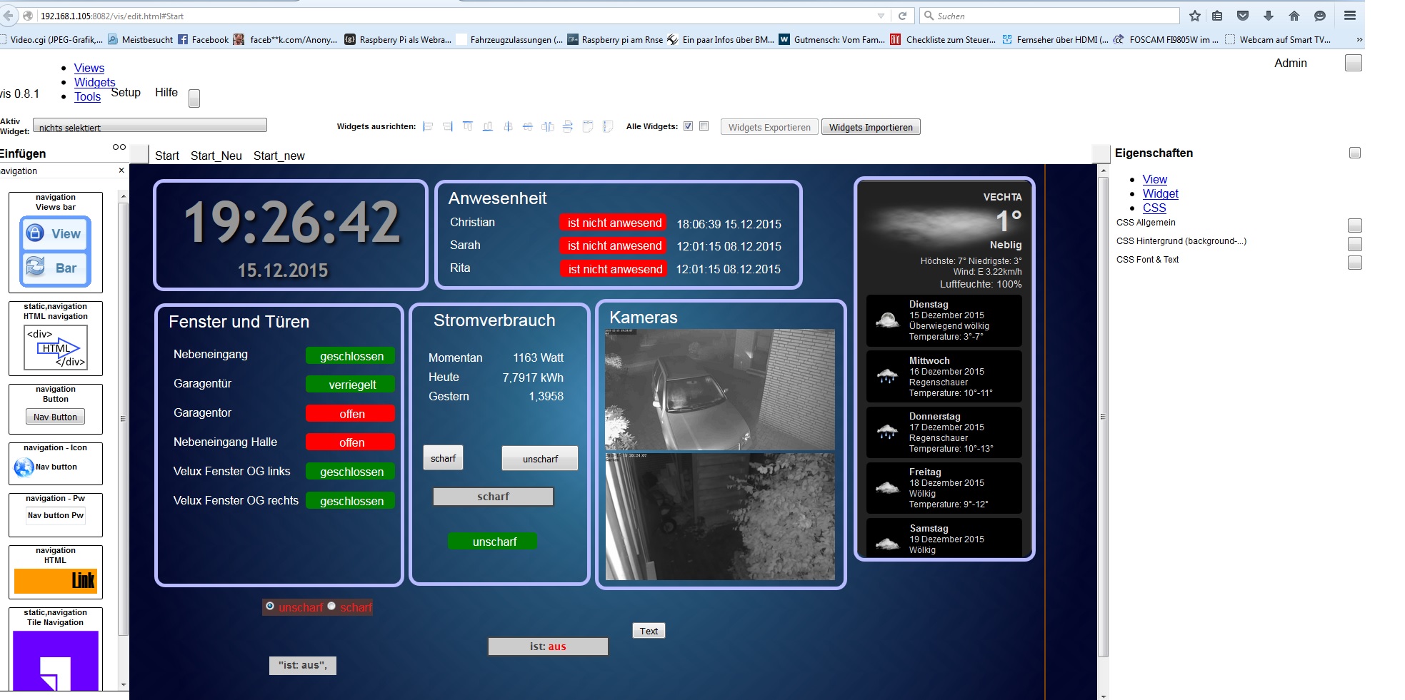

      494_iobroker_problem.jpg irgendwie wird mein VIS Edit nicht mehr richtig angezeigt. Verschiedene Browser (Firefox, IE, Android) schon probiert überall wird es gleich unvollständig aufgebaut.

        Hallo Christian
        das hatte ich nach dem Update auch.
        Da muss dann noch ein Update ausstehen und zwar für
        ioBroker simple web Adapter
        glaube ich.
        Danach stimmte bei mir alles.
        Gruß Norbert
          Brati last edited by
          Web wurde geupdatet, kann ich bestätigen.
          Funktioniert bei dir das Yahoo Wetter Widget? Im Vis Edit ist es da (das wird übrigens richtig angezeigt), im Vis nachher nicht mehr.

            Ich komme leider nicht mehr auf meine Adapter Seite drauf, es steht dort "Bearbeite…" aber es rührt sich nichts. Alle Seiten funktionieren.
              Hattest du den Js Controller geupdatet?
              Gesendet via Tapatalk.

                ioBroker 2015-12-15 21:26:45 error host.ioBroker Invalid request getDiagData. "callback" or "from" is null
                  Ich würde mal folgendes Probieren
                  • Reboot
                  • npm Cache clean
                  • ioBroker stop
                  • ioBroker Upgrade
                  • Reboot

                    Ok erstmal danke schön. VIS scheint wieder zu funktionieren (sieht aber irgendwie anders jetzt aus)
                    Leider zeigt er mir aber immer noch nicht meine Adapter an. Alles andere scheint zu funktionieren.
                      default last edited by
                      @ChristianM
                      hallo, ich hatte vorhin scheinbar selbes/ähnliches problem.. ich konnte es per ssh und root-login mit
                      iobroker upload web
                      lösen.
                      wegen der optik, in vis, oben in der toolbar "Setup" -> "Thema" -> "redmond" auswählen, wenn du das mit "sieht aber irgendwie anders jetzt aus" gemeint hast. :roll:

                        Die VIS sieht wieder normal aus, Danke
                        Die Adapter erscheinen aber leider immer noch nicht. Reboot hatte ich auch durchgeführt.

                          Das laden der Adapter kann schonmal etwas dauern oder kommen in der Browser Console fehler ?
                            ich hatte mir beim updaten den js-controller zerschossen, da war die adapterseite dann nicht mehr aufrufbar,
                            ich habe mich dann an diese reparaturanleitung gehalten http://www.iobroker.net/?page_id=1130&lang=de und dann habe ich mein raspbian jessie noch auf letztstand gebracht mit
                            sudo apt-get update
                            sudo apt-get upgrade -y
                            dann ein
                            sudo shutdown -r now
                            und danach ging die adapterseite wieder und ich konnte die adapter updaten, meine visualisierungen/einstellungen waren danach noch alle vorhanden.

                              Juhu, danke schön, es funktioniert wieder. 😄

                                Ich muss noch mal Fragen ob dein Yahoo Wetter Widget funktioniert. Bei mir ist es im Vis edit zu sehen und in der fertigen View wird es dann nur als schwarzer Rahmen angezeigt.

                                  Hast du neueste vis? 0.8.2
                                    @Bluefox:
                                    Hast du neueste vis? 0.8.2 `
                                    Jetzt ja und es läuft wieder. Super!
