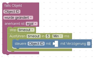

      sitze gerade voll auf dem schlauch.
      Habe einen Datenpunkt den ich gerne überwachen möchte (eine sich ändernde Zahl), wenn sich diese Zahl z.B. 5Minuten nicht ändert möchte ich einen anderen Datenpunkt steuern.
      habe jetzt die letzten 3 Stunden probiert selbst auf die lösung zu kommen und alles mögliche gelesen aber nichts hat mich weitergebraucht.
      Hat jemand die lösung für mich, bin neu dabei und habe vom Programmieren nicht wirklich ahnung.

        Versuche es mal so:
