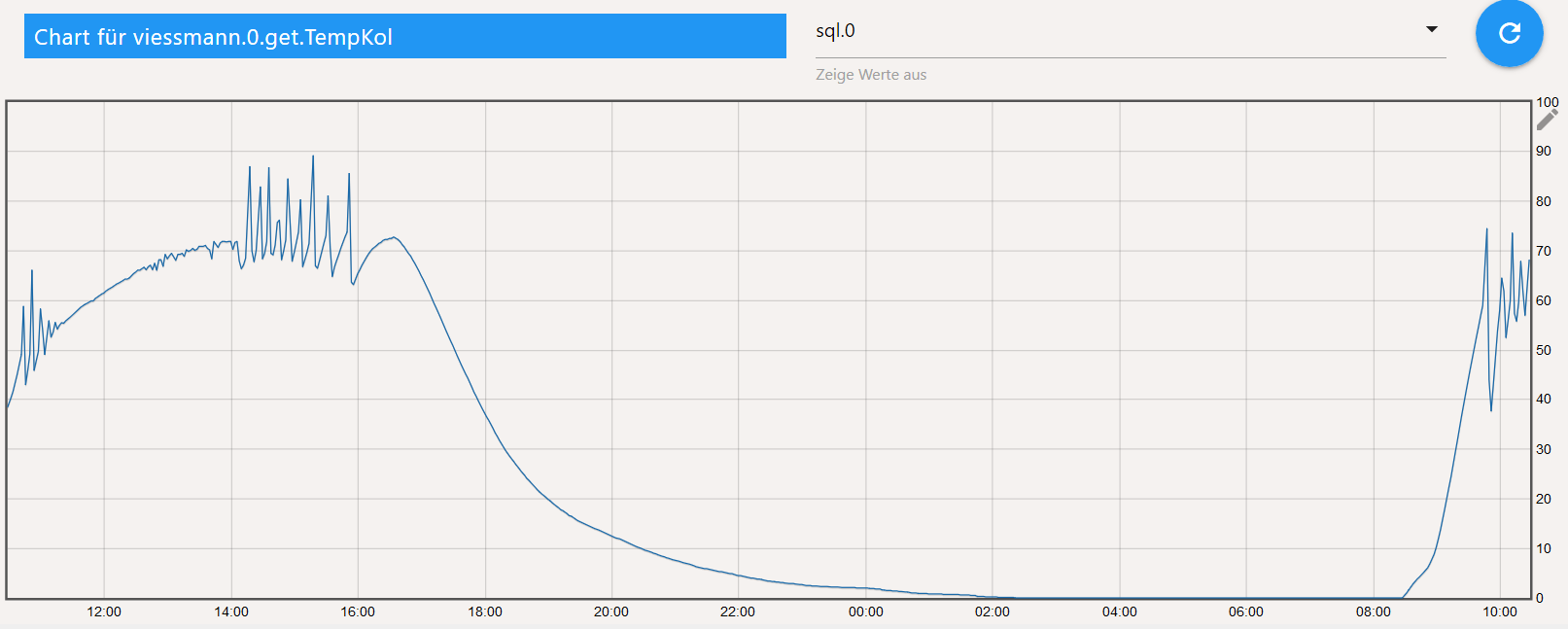

          Bluestar last edited by
          Naja, die History Widgets im vis und auch die flot Grafiken zeigen nur die "0" Werte an.Man erkennt aber das die Kurve heute morgen von einem Wert tiefer als 0 kommen muss.
            In der Tabelle stehen auch nur die "0" Werte:
              Leider keine negativen Temperaturen heute Nacht … Muss warten bis wieder kälteres Wetter angekündigt ist.
                andlich wieder negative Werte und ich sehe was im Log:
