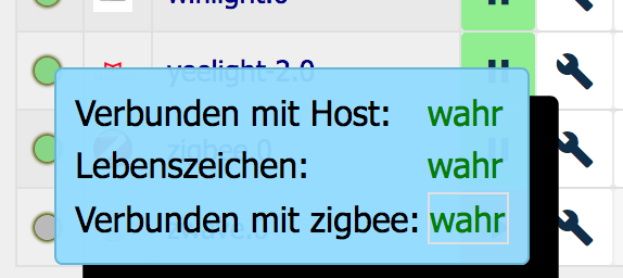

              Es gibt ja folgende Zustände:
              Jetzt habe ich ab und zu das Phänomen, dass zwar der Punkt 3: Verbunden mit zigbee vorhanden ist "wahr", aber die oberen beiden Punkte Verbunden mit Host und Lebenszeichen fehlen.
              Bisher habe ich in meiner Vis zum testen den Punkt:
              zigbee.0.info.connection mir anzeigen lassen, aber dies ist ja der 3. Wert und der war ja in meinem Fall "wahr".
              Deswegen habe ich mir gedacht, schau mal auf einen der anderen beiden Werte:
              system.adapter.zigbee.0.alive
              oder
              system.adapter.zigbee.0.connected
              Die werden ja "false" bei meinem Problem.
