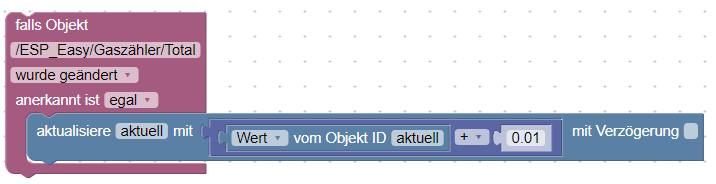

      Ich dachte es ist einfach aber irgendwie klappt es nicht.
      ich möchte eine Zahl mit 2 Nachkommastellen bei jedem Trigger um 0.01 erhöhen. Ich bekomme aber krumme Werte wie 5178.430000000006 raus. Wie kann ich das besser lösen?

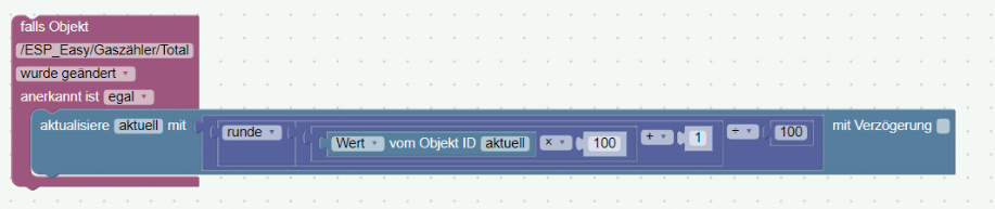

          Ich habe es so gelöst und funktioniert auch gut. Einfach das Blockly Script importieren, dann hast du alles was du brauchst. Dann die Datenpunkte entsprechend anpassen.

            Über dieses Problem ist wohl jeder schon mal gestolpert der Rechenoperationen unter Javascript durchführen will.
            http://www.dcljs.de/faq/antwort.php?Ant … en_rechnen

              Habe versucht deinen Code zu importieren, aber hat nicht geklappt. Kommt nur ein schwarzer Baustein. Kannst du noch mal den Code gier rein stellen oder auch ein Bild machen?

                  Danke nun hat der Import geklappt und es funktioniert prima.
