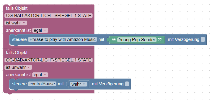

      Hi habe seit ein paar Wochen ein Skript am laufen das wenn ich im Bad das Licht anschalte Alexa einen Musiksender abspielt. Das hat bis jetzt immer super funktioniert, seit 2 Tagen aber startet sie das Lied beendet es startet wieder beendet es das geht 5 mal so dann spielt sie das Lied normal weiter. Hat jemand eine Idee an was das liegen könnte?
        homecineplexx last edited by
        Keine Ahnung ob das wirklich so Sinn macht, aber ich würde eher deinen Trigger nur auf das "OG_BAD….." setzen, bei irgendeinem change
        und dann in dem Block einen IF-Then block einbauen
