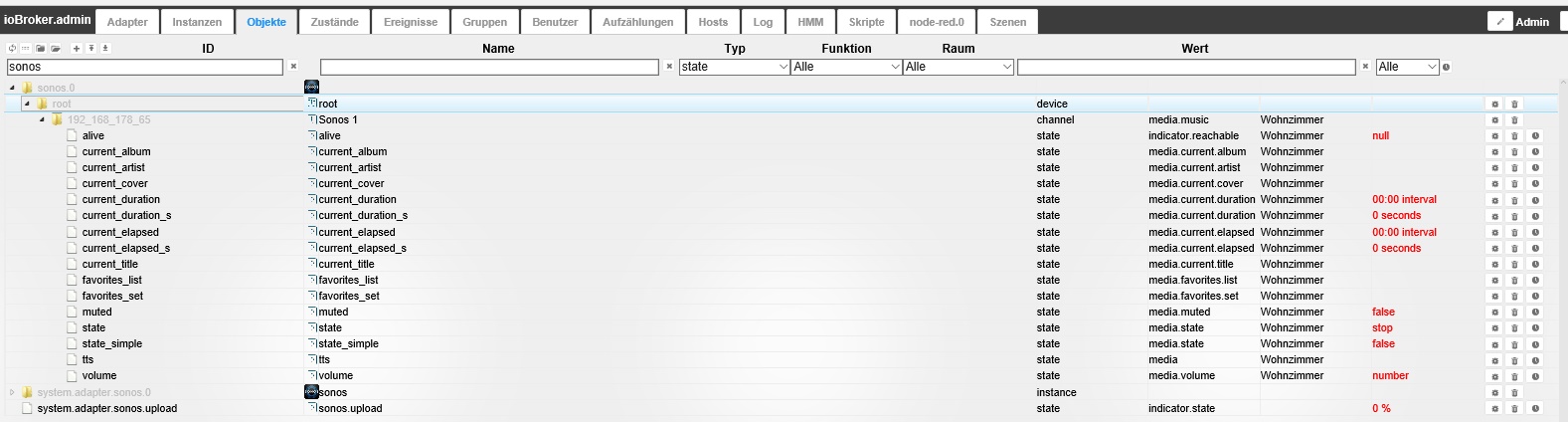

      Hallo Leute,
      ich wollte meine Sonos in Vis einbinden, aber ich bin zu doof.
      Der Sonos Adapter liefert trotz "laufender Sonos" keine Daten. Was mache ich falsch.
      Gruß Sven
        Sven2013 last edited by
        Hey ist erledigt. Ich habe den Adapter nochmal neu installiert. Nun geht's. Allerdings werden die CD Cover nicht aktualisiert. Ist das bei euch auch so?
        Gruß Sven

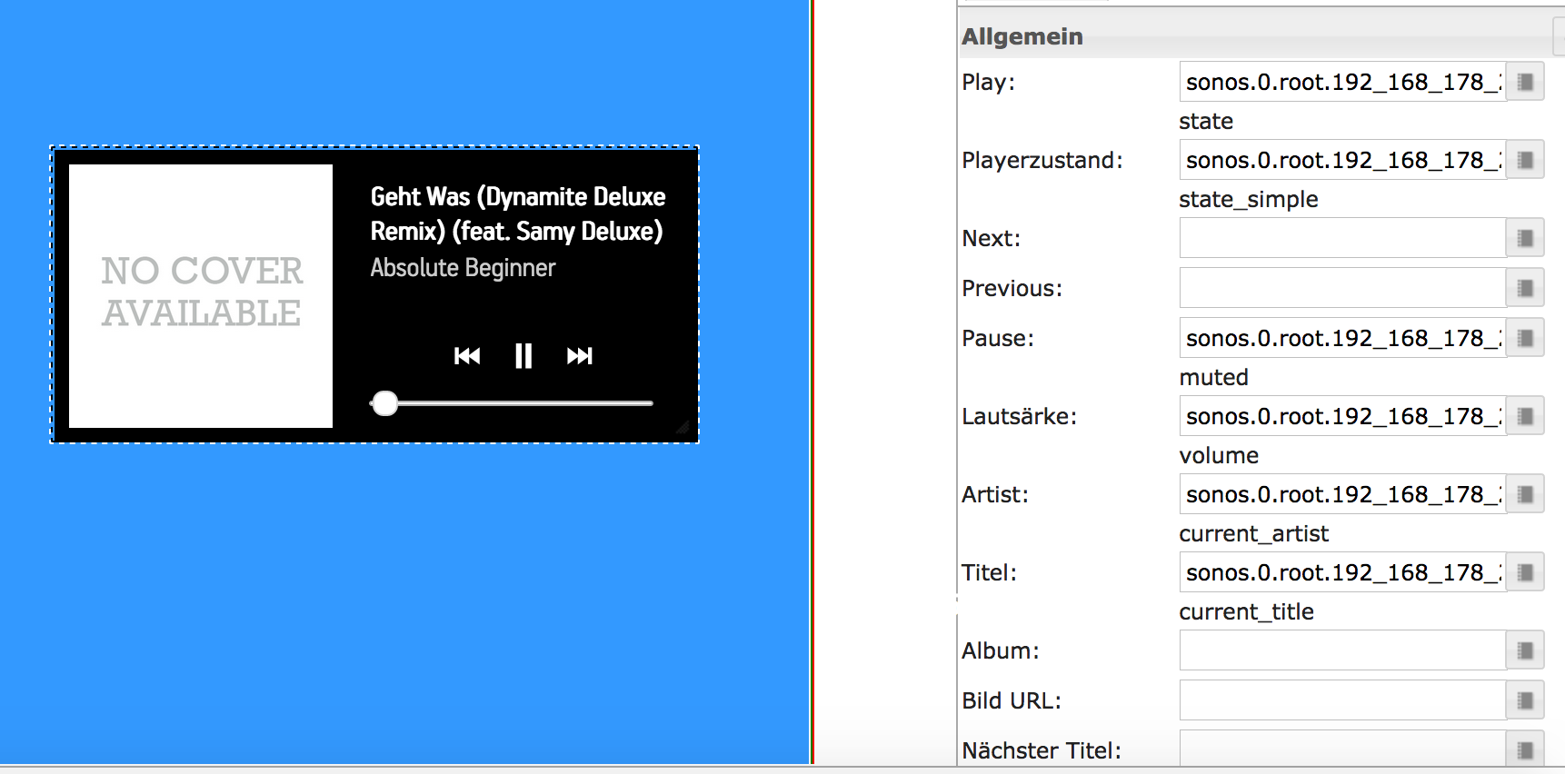

                Es gibt zwei Widgets dafür:
                https://github.com/instalator/ioBroker. … is-players
                • E
                  ebu last edited by
                  Coole Sache (wenn es bei mir funktionieren würde :oops: )
                  Lautstärke geht, aber play und Playerzustand? Wie krieg ich das state auf play geändert?
                  ebu
                  • E
                    ein-bayer last edited by

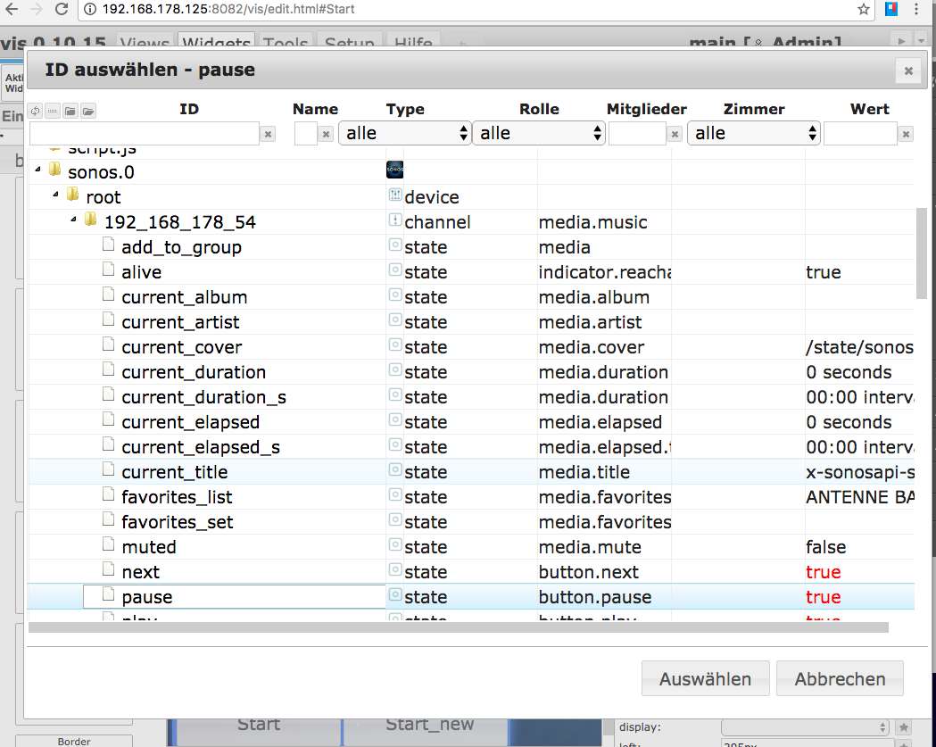

                    hallo,
                    warum steht bei dir im Feld Pause der Datenpunkt Muted ?? Da sollte doch Pause stehen.
                    • E
                      ebu last edited by
                      da liegt der Fehler.Wie krieg ich bei "State" das play oder pause ausgewählt?
                      ebu

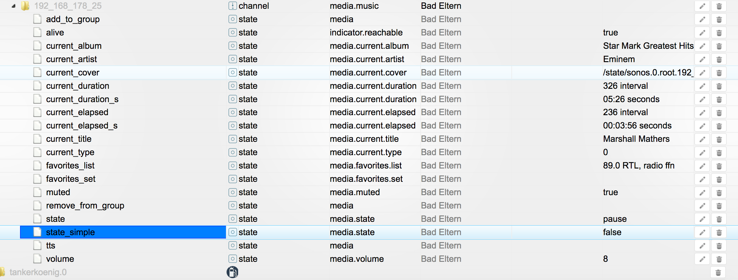

                      • E
                        verstehe ich nicht ganz, was bekommst denn zur auswahl wenn du rechts draufklickst? normal sollten alle datenpunkte da sein
                        • E
                          ebu last edited by
                          danke, das erklärt es. Was ich nicht habe, kann ich auch nicht auswählen.
                          Habs neu instaliert, jetzt läuft es danke Dir.
                          ebu
