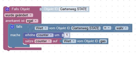

      Ich bräuchte mal die Schwarmintelligenz des Forums. Ich möchte mich langsam vortasten und im ersten Schritt die Änderung eines States in einer variable mitzählen. Ich habe unter Objekte/Javascript ein Objekt vom Typ Zahl (gas) angelegt der die Änderungen hoch zählen soll. Nun habe ich ein blockly Script erstellt was natürlich nicht funktioniert und wo ich Eure Hilfe brauche.
      Was mache ich falsch? Wo finde ich eigentlich die angelegte Variable?

        Die Initialisierung der Variablen counter mit dem Wert von "gas" muss außerhalb des Triggers (bei Skriptstart) erfolgen.
        Nach Erhöhung des counter um 1 muss der Datenpunkt "gas" aktualisiert werden.

            Du hast das Skript hoffentlich nicht unter der Gruppe global erstellt ? Versuche es mal so:
            filename="Blockly_Zähler.JPG" index="0">~~
            Wert ist eine Eigenschaft des Trigger-Datenpunktes (unter Trigger).

              Vielen Dank für Deine Hilfe. Das sieht auf alle Fälle ganz anders aus als die Varianten die ich probiert habe. Komme erst die nächsten Tage dazu das zu testen. Prima.
