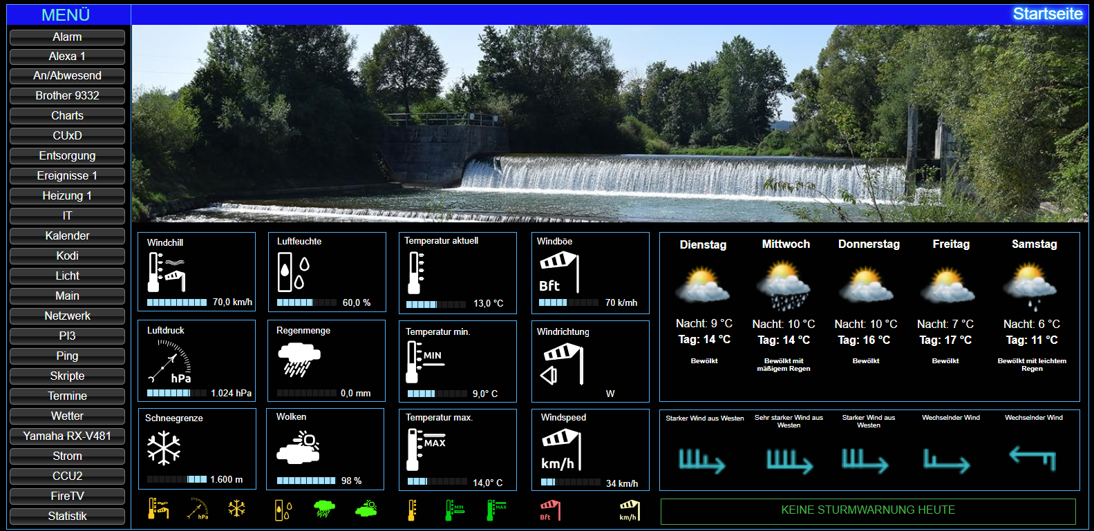

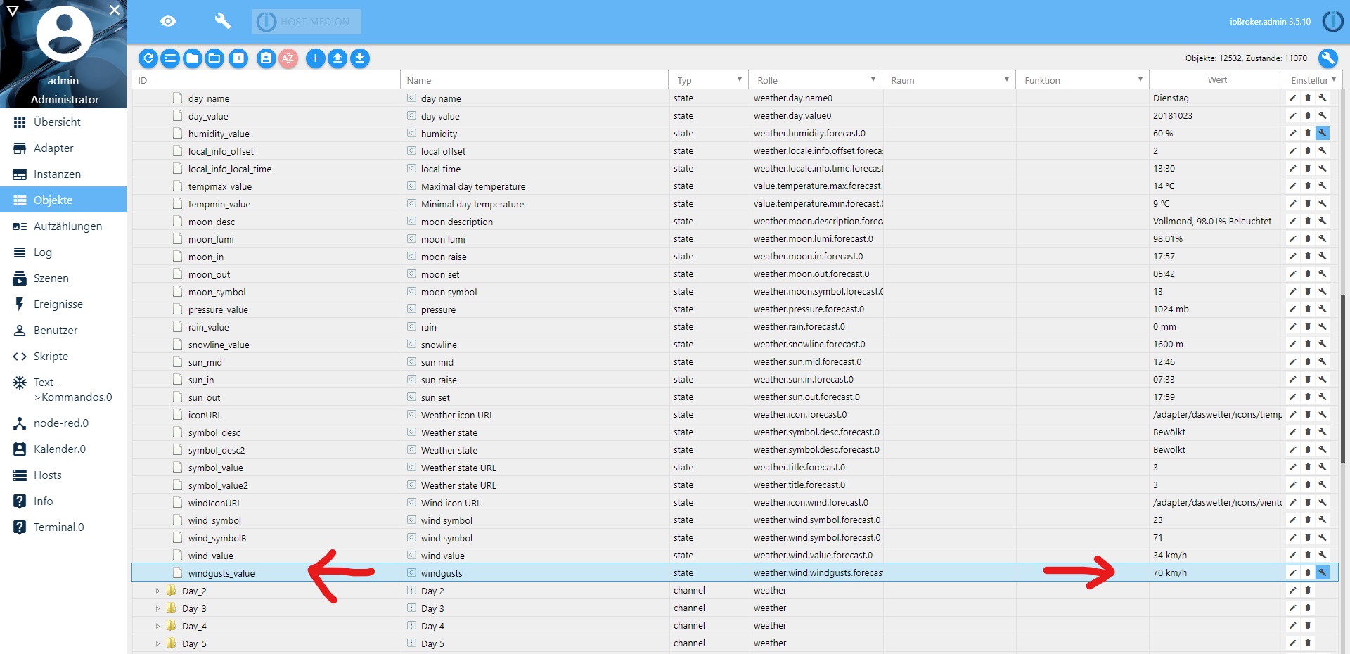

        Hast du den daswetter Adapter? Würde auch gehen….......... 😉

            Hi sigi,
            danke, das ist doch aber die windgeschwindigkeit und nich die gefühlte Temperatur?! Nutze aktuell yr.no als Wetterdienst.
