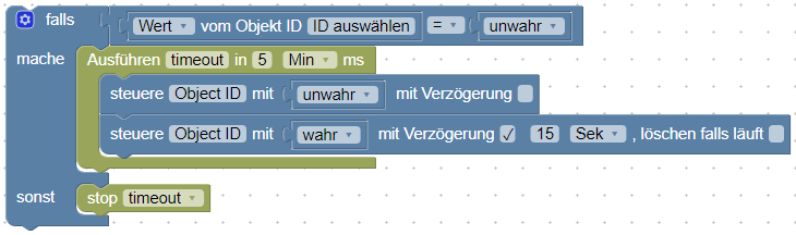

      da die Max Thermostate nur die Temperatur senden wenn sich der Stellmotor bewegt, habe ich die Idee, über ein Script die Thermostate alle 30 Minuten um 0,5 °C von der jeweiligen Temperatur vor und zurückfahren zu lassen so dass nach der Fahrt die ursprüngliche Temperatur nicht verändert ist, jedoch die aktuelle Temperatur anzeigt wird.
      Kann mir jemand sagen, wie ich in Blockly, wenn ich die aktuelle Temperatur des Thermostats habe, 0,5 hinzuaddieren kann um diese dann als neue SetTemp an das Thermostat zu senden?

        Probier es mal so:
