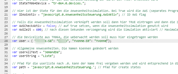

      das mir echt zu hoch gerade, wo muss ich die Handys eintragen `
      Zeile 29 im Script
      // die Deviceliste aus TR064, die ueberwacht werden soll muss hier eingetragen werden
      var User = { "Datenpunkt 1": "Bezeichnung Endgerät 1", "Datenpunkt 2": "Bezeichnung Endgerät 2"};
      Schau es dir mal bein dem Link an, auf der 2 Seite da ist es Ausführlich beschrieben.

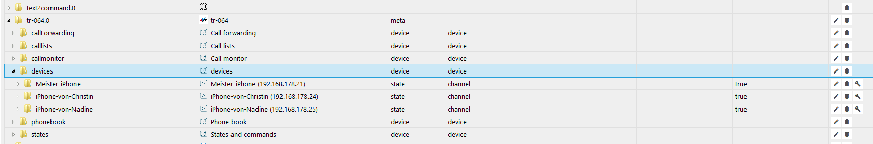

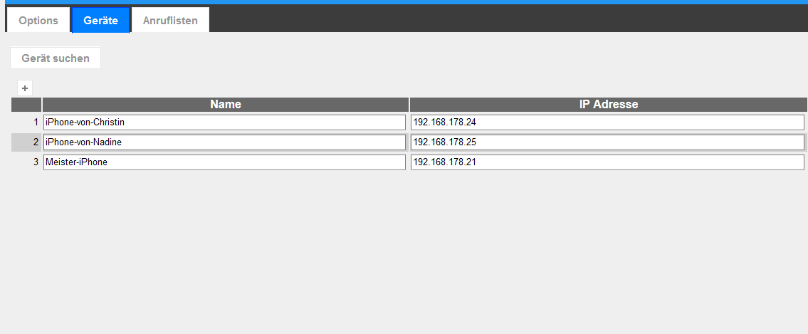

          Adapter hast du ja schon angelegt als nächsten dein Smartphone im Adapter anlegen.
          Adapter öffnen auf Geräte dann Geräte suche dein Smartphone einfügen dann ist es in Objekten als Devices angelegt genau diese Bezeichnung
          setzt du dann in die genannte Zeile 29 im Script ein.
          Und mehr ist es garnicht.

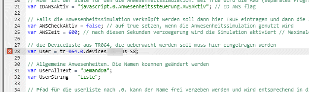

            denjo last edited by
            soo???
            • Homer.J.
              Homer.J. last edited by
              @denjo:
              soo??? `
              nein schaut dir mal das erste Bild an von den dreien.
              • Homer.J.
                ! var User = { "Meister-iPhone": "1_Steffen", "iPhone-von-Nadine": "2_Nadine", "iPhone-von-Christin": "3_Christin"};@Homer1976:
                @denjo:
                soo??? `
                nein schaut dir mal das erste Bild an von den dreien. `
                Füg das ein und pass es an dein Smartphone an wie es unter devices steht den rest schmeißt du rauss.
                  so aber
                  • Homer.J.
                    @denjo:
                    so aber `
                    So siehts gut aus starte mal das Script und schau unter der Anwesenheitserkennung unter Javascript mal nach.
                    Hast du noch irgendwas gelöscht im Script, weil es bei dir jetzt in Zeile 28 ist. ?
                      ja geil, läuft besten dank. genau so wie ich es haben wollte
