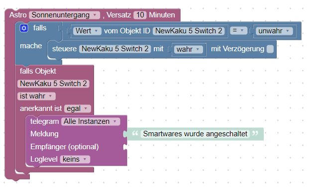

      Ich versuche es wieder einmal über Astro Zeiten und einem normalem Blockly meine Lampen zu schalten.
      Leider schalten meine Lampen nicht an.
      Muss ich in irgendeinem Adapter noch was einstellen ?
      Danke schon mal im voraus..

            Also ich möchte von Smartwares den SH5-RBS damit schalten. Wenn ich normal über Zeit schalte funktioniert es so, nur leider nicht über Sonnenuntergang. Er sagt mir aber über telegramm das er geschaltet hat.

                Trigger im Trigger ist schon mal etwas doof, da hier das Timing exakt passen muss. Also den Falls Trigger durch ne "normale" falls Bedingung ersetzten.
                So zum eigentlichen Problem, Kannst den DP den schalten möchtest, auch im IOBroker manuell schalten? Wenn ja, dann geht da auch mit dem Astro Triggere, vorausgesetzt, Du hast im Admin Deine Koordinaten hinterlegt.

                    na so wie ich es geschrieben habe. Astro ist der erste Trigger der das ganze auslöst und in den packst Du den zweiten "falls" Trigger rein. Der funktioniert dann nur in dem Augenblick, wenn der Astro Trigger aktiv wird und schick was raus, was schon mal recht knapp werden kann. Also hier den internen "falls" Trigger durch einen normalen "falls" Block ersetzten.
                    Oder Du nimmst den falls Trigger aus dem Astro raus und stellst in separat, was auch sinniger wäre.

                        "lauert" denn der Astro trigger wirklich, oder wird das nur im Moment der Skriptausführung einmal geprüft?
                        Sorry, bin selbst noch feucht hinter den Ohren… 😎

                          Nimm doch einfach Dein Blockly und pack den internen Trigger einfach darunter und nicht in den ersten rein, so einfach ist das.

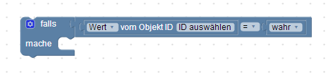

                            Jan1 meint sowas…
                            Besteht aus:
                            :mrgreen:
                            CU,
                            padrino

                              Leider lag es an meinem Smartwares Adapter der nicht immer und richtig von Iobroker angesteuert wird.
                              Somit klappte es leider nicht richtig..
                              Habe es nun mit meinem neuen Shelly probiert und klappte sofort.
                              Danke nochmal..
