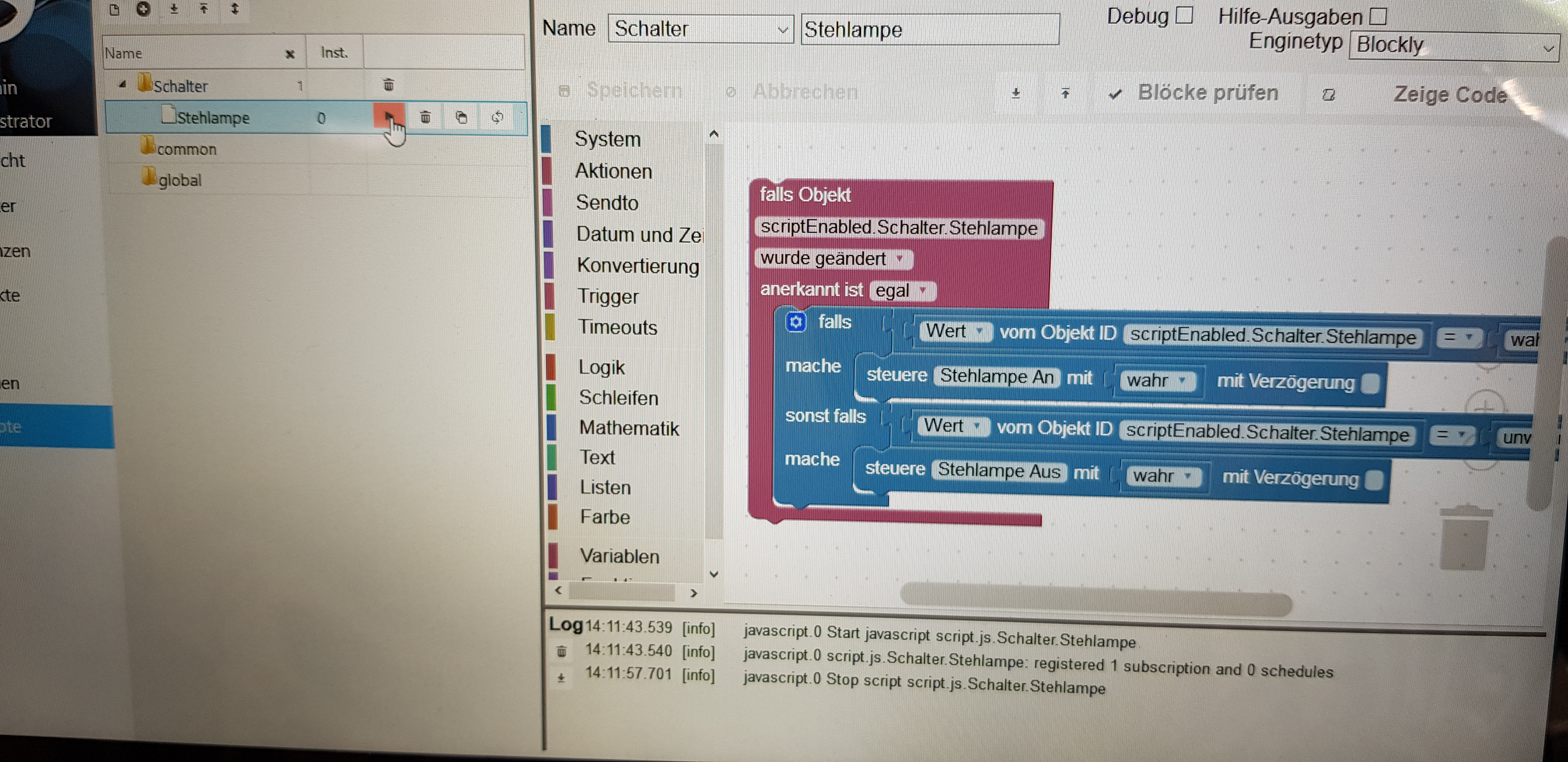

      Ich bin der Dia. Hab mich erst neu in die Materie getraut.
      Hab mit einigen Anleitungen den Raspi vorbereitet und den io installiert.
      Hab jetzt erstmal ein Skript versucht um meine Funk Steckdosen anzusprechen.
      Funktioniert soweit, aber er zieht das Skript nur einmal durch und stoppt es dann.
      Irgendwas ist falsch, aber was <emoji seq="1f914">🤔</emoji>
      Danke im voraus für eure Hilfe.

        Hallo Dia,
        kannst du bitte kurz erklären was es mit den Objekten
        • scriptEnabled.Schalter.Stehlampe
        • StehlampeAn
        • StehlampeAus
        auf sich hat und auf welches Ereignis/Objekt das Script reagieren soll. Der Trigger "scriptEnabled.Schalter.Stehlampe" scheint hier falsch 😉

          Der broadlink soll das Funk Signal an oder aus senden.

            Und bei welchem Ereignis soll das Signal gesendet werden?
            Der Trigger "scriptEnabled.Schalter.Stehlampe" verweis auf das Script selbst bzw ist der Status des Scriptes ob es gestartet ist oder nicht.
            Du musst noch ein neues Objekt (typ: boolean) anlegen und dies dann sowohl als Trigger,
            [falls Objekt "Name des neues Objektes" wurde geändert]
            als auch in den beiden Abfragen
            [falls Wert von ObjektID "Name des neuen Objektes" = wahr] und
            [falls Wert von ObjektID "Name des neuen Objektes" = falsch]verwenden.
            Dann steuert das Script die Stehlampe entsprechend des Zustandes des neu angelegten Objektes (true/false). Dieses neue Objekt kann dann auch gleich in der Visualisierung zum ein- und ausschalten der Stehlampe verwendet werden.

              Danke Thomas,
              Hab den Fehler gefunden. Hab das falsche Objekt genommen <emoji seq="1f648">🙈</emoji>
