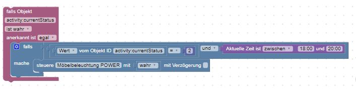

      Hallo ioBroker Forum,
      Kann mir bitte jemand sagen, warum mein Blockly nicht funktioniert?
      Ich möchte, wenn der Fernseher an ist und es zwischen 18 und 20 Uhr ist das Licht angeht.
      Schalten möchte ich über Harmony Hub.
      Dankeschön im voraus.
        paul53 last edited by
        currentStatus kann nicht gleichzeitig den Wert 2 und den Wert wahr haben.

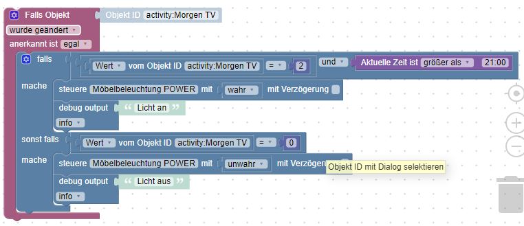

                  kukoratsch last edited by
                  Hallo, ich wollte nochmal zu dem Blockly etwas fragen.
                  Wenn Ich den Fernseher zwischen 21 und 22 Uhr anmache, dann geht das Licht auch an. Nun möchte ich, dass das Licht angeht, wenn der Fernseher schon an ist und die Zeit ist schon größer als 21 Uhr. Also, wenn zwei Bedingungen erfüllt sind, dann soll das Licht angehen.
                  Dankeschön jetzt schon mal.
                  • Homer.J.
                    Homer.J. last edited by
                    @kukoratsch:
                    Dankeschön jetzt schon mal. `
                    Schau mal ich hab es so gelöst dann geht es immer zwischen Sonnenuntergang-und Aufgang vielleicht ist das ja ein Lösungsansatz.
