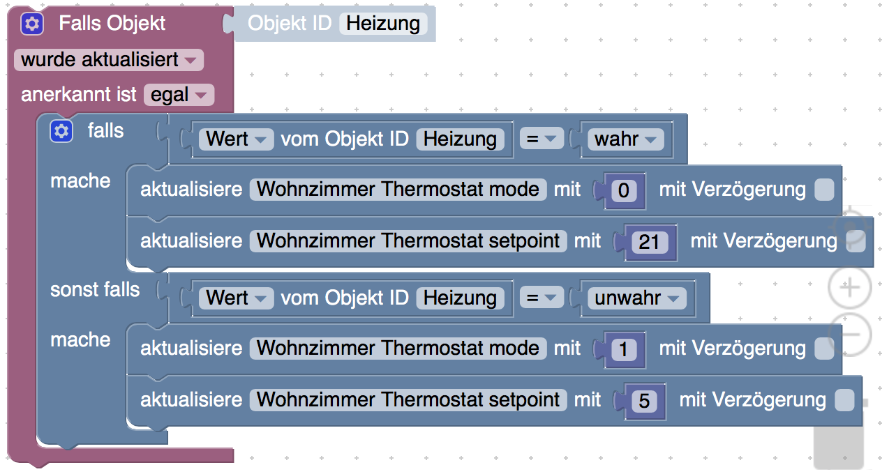

      Ich wollte bis ich meine Temperatur und Fenster Sensoren bekomme mir ein einfaches Skript für meine Heizung erstellen.

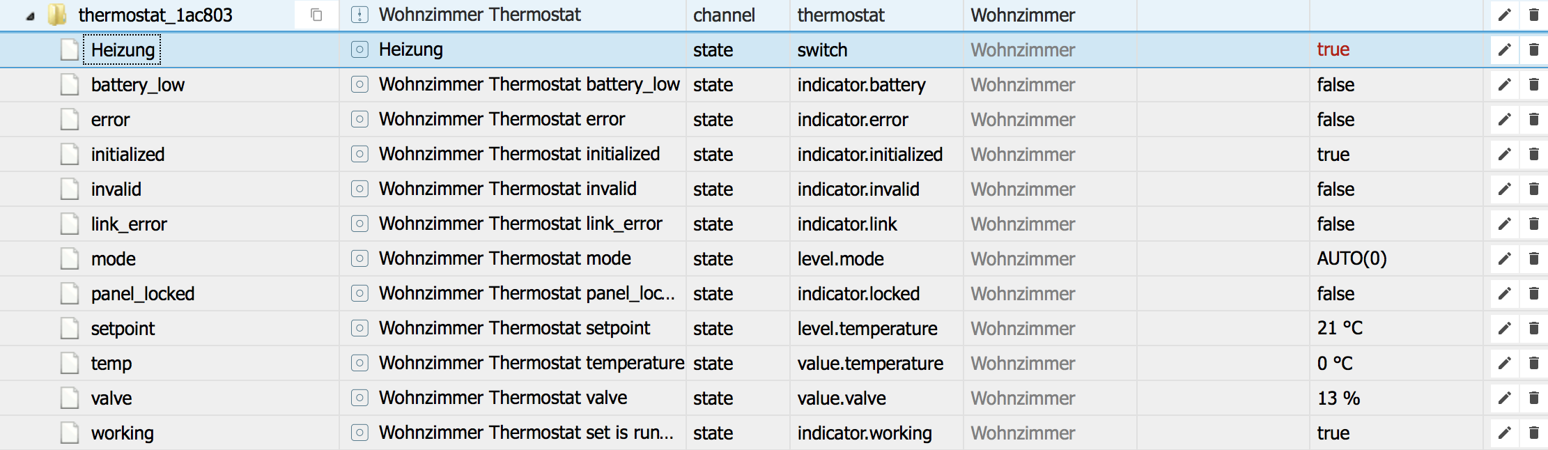

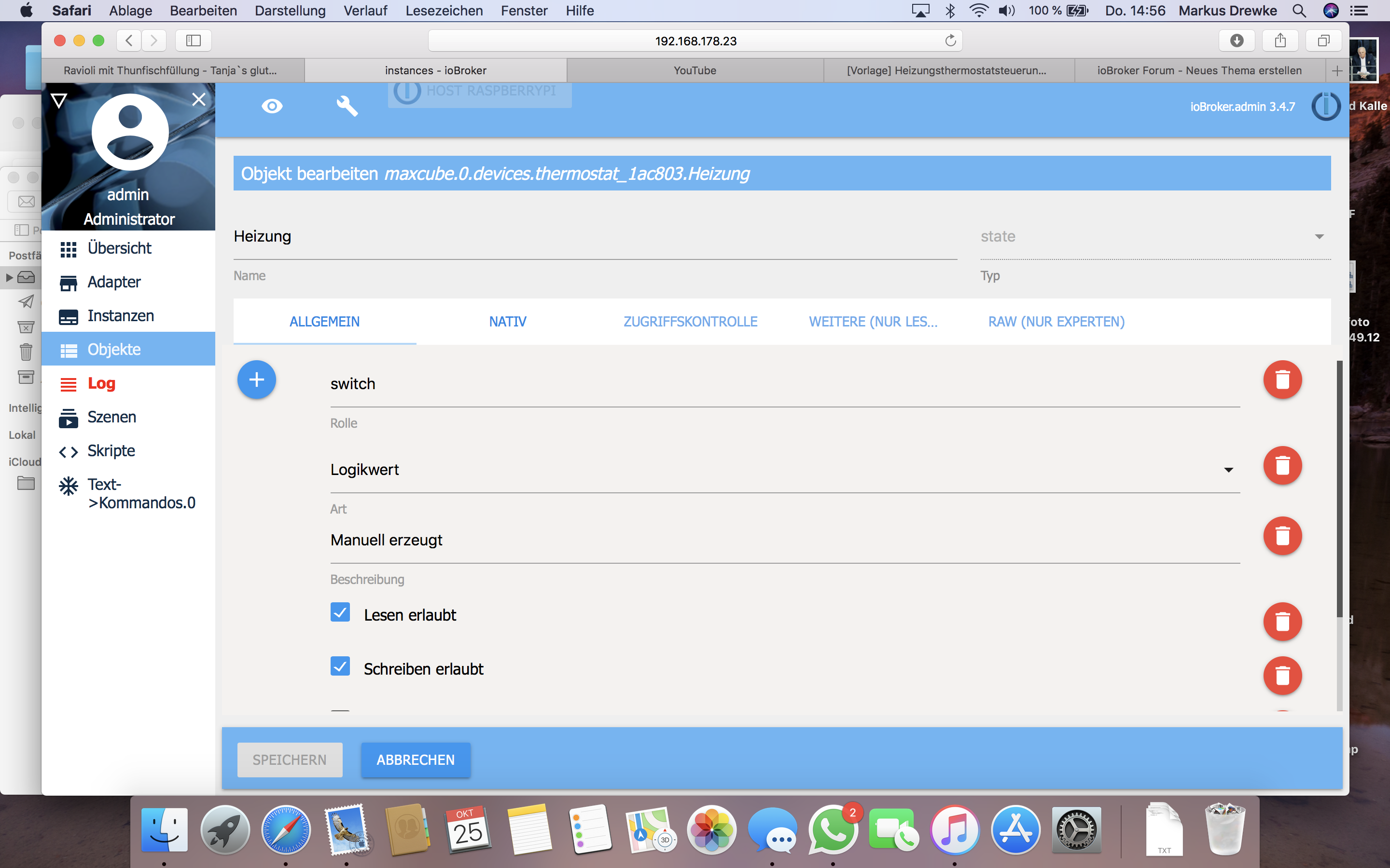

      Ich möchte mir quasi einen Schalter zum ein- und ausschalten erstellen. (Dies habe ich versucht über ein Tochterobjekt zu diesem Objektherstellen. Dieser Schaltet sich auch korrekterweise auf true und false)
      Heizung an –> Modus Auto(0), Temperatur auf 21°C
      Heizung aus --> Modus Manuell(1), Temperatur auf 5°C
      hier mal ein paar Screenshots

        Eigene Datenpunkte sollten nicht innerhalb von Adaptern wie maxcube.0 erstellt werden, da der Adapter diese Datenpunkte verwaltet und die Gefahr besteht, dass der eigene Datenpunkt gelöscht wird. Eigene Datenpunkte sollten unter javascript.0 erstellt werden (Name z.B. Wohnzimmer.Heizung).
