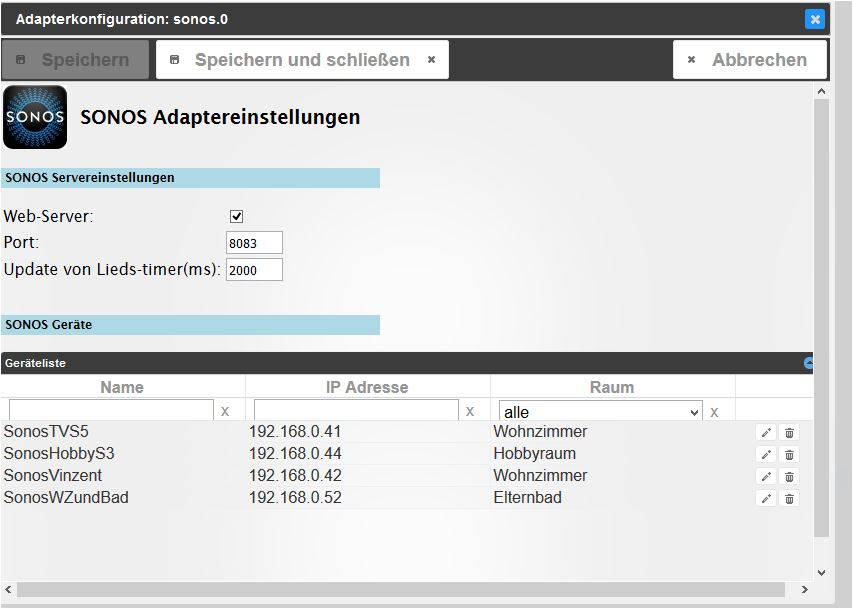

      ich habe das Problem, dass nach den diversen updates dieser Woche mein Sonos Adapter nicht mehr mag.
      bzw. meine Scripte nicht mehr funktionieren. Kann das mit dem java script adapter zusammenhängen ? (wie bei hue)
      hab mal das script angehängt.
      vG Looxer

        looxer01 last edited by
        funktioniert denn bei euch der Sonos-Adapter noch ?
        wenn ich bei mir die Play Taste des Adapters (sonos.0.root.192_168_xxx_xx.state_simple) auf true setze, dann gibt es die Fehlermeldung wie im ersten post beschrieben.
        Das ist doch wahrscheinlich nicht nur bei mir der Fall ?
        edit: gerade gesehen. Auch die Sonos Weboberfläche erscheint ohne Inhalt. Ich gehe davon aus, dass der Adapter nicht mehr funktioniert.
          es scheint ja, dass bei euch der Sonos Adapter läuft ? sonst hätte sich vielleicht ja jemand mal geaeussert 😞
          Hat denn niemand eine Idee ?

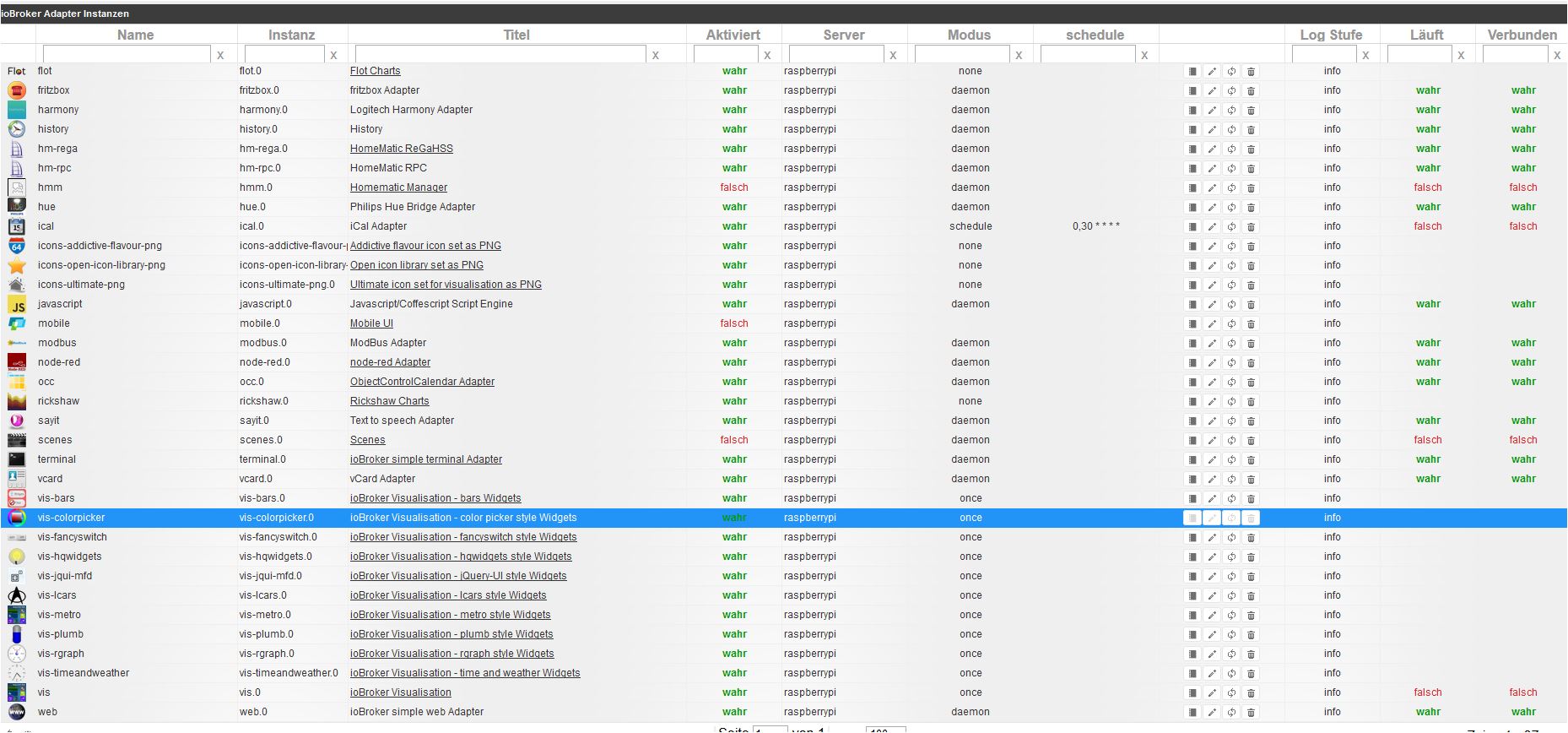

                …also da ist was gründlich schief gegangen.
                ich habe den Adapter gelöscht von der admin-adapter Seite.
                das hat auch geklappt.
                Dann habe ich ihn wieder hinzugefügt mit "+"
                Da sah das log ok aus.
                Wenn ich jetzt versuche eine instance hinzuzufügen, dann fügt er zunächst mal die instanz 1 hinzu, also wäre 0 vorhanden.
                Sonos wird bei den instanzen aber überhaupt nicht gelistet.
                Ich denke, dass ich den Sonos Adapter komplett entfernen muss und neu aufsetzen muss.
                Wie kann ich das machen ?
                unter iobroker list instances sehe übrigens beide Instanzen:
                system.adapter.sonos.0 : sonos - enabled
                system.adapter.sonos.1 : sonos - enabled
                aber im admin nicht
                vG Looxer
                  ich habe jetzt nochmal den Adapter über die admin-seite gelöscht und neu installiert.
                  Danach sagt iobroker list instances, dass Sonos instanz 0 enabled ist, obwohl ich die Instanz gar nicht hinzugefügt hatte.
                  Dann habe ich den Raspi mal durchgestartet.
                  Immer noch ist die Instanz nicht gelistet unter admin-instanzen.
                    …also das Neueste.
                    Wenn ich den Adapter aus der Adapterliste lösche, dann sind auch die nodeFiles aus /opt/iobroker/node_modules geloescht.
                    Ich habe dann auch noch die admin Files gelösch aus Verzeichnis /opt/iobroker/iobroker-data/files
                    damit sollte doch eigentlich eine saubere Situation vorliegen ?
                    Trotzdem:
                    Wenn ich Sonos neu installiere dann scheint es irgendwie so zu sein, dass die Instanz 0 bereits vorhanden ist.
                    Sie wird aber nicht bei den Instanzen angezeigt.
                    Wenn ich dann eine neue Instanz hinzufüge, dann wird Instanz 1 hinzugefügt.
                    Auch diese wird nicht bei den Instanzen angezeigt.
                    Ich vermute, dass das was systemsetiges ist und nicht an meiner Installation liegt.
                          hier ist übrgigens das Log.
                          Installation des Adapters und anschliessend hinzufügen der Instance.
                          Man sieht ja auch, dass die Instance 0 als Teil der Installation schon hinzugefügt wird.
                          Die Frage ist dann nur, warum ich die Instance nicht sehe unter Instances ?

                                die Sonos Instanz ist da und laesst sich konfigurieren ( es war doch tatsächlich ein Cache Problem :oops: )
                                Trotzdem: es bleibt die Fehlermeldung im Log:
                                sonos.0 2015-12-20 16:49:37 warn sonos.0 SONOS not found
                                Nochmal zusammenfassend
                                die sonos IP ist richtig und laesst sich vom Raspi pingen
                                alles hat funktioniert bis zum update von js-controller, admin etc diese Woche
                                Deinstallieren und Neuinstallation haben nicht geholfen
                                was kann ich denn noch tun ?
