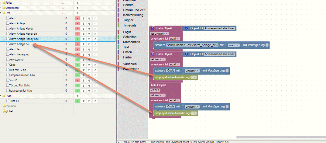

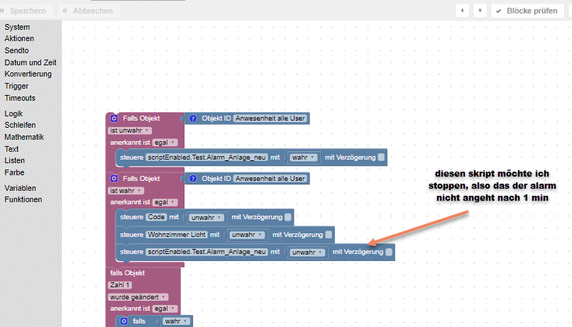

      Hallo, ich habe mir eine Alarm Anlage gebastellt. ich möchte nur wissen ob ich ein laufendes Skript anhalten kann, in den Skript ist ein gerät was nach 1 min an geht und und dies möchte ich mit einen anderen gerät/skript falls dieses an oder aus geht, das es gestoppt wird. ich bekomme es nur hin das es zwar auf false schaltet aber nach 1 min geht die anlage trotzdem los und wird nicht vor dieser 1 min gestoppt.
      ich hoffe ihr versteht mich.
      • Dutchman
        Nimm einen "timeout" Block, diese Timer kann man resetten mit dem Block clear timeout

              denjo last edited by
              wie halte ich den Skript denn dann an, wo der Pfeil drauf zeigt im bild???
              • Dutchman
                Nicht ganz :
                1. du setzt keinen Timer, also die Steuer Blöcke mit delay Weck und in den timeout Block auslagern
                2. du stopst jetzt einen cyclus und nicht einen Timer
                Kurz gesagt ein Logic Fehler nd die falschen Bausteine.
                Mach Mal nen Export von deinem Script
