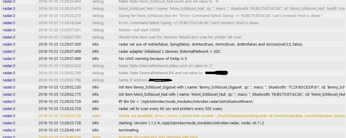

      ich bekomme beim Radar Adapter immer eine Noble Fehlermeldung.
      Hab schon alle mögliche versucht, es scheint installiert zu sein aber nicht im richtigen Ordner?
      2018-10-25 20:40:22.793 - warn: radar.0 Noble not available, Error: { Error: Cannot find module '../build/Release/binding.node' at Function.Module._resolveFilename (module.js:548:15) at Function.Module._load (module.js:475:25) at Module.require (module.js:597:17) at require (internal/module.js:11:18) at Object. (/opt/iobroker/node_modules/bluetooth-hci-socket/lib/native.js:3:15) at Module._compile (module.js:653:30) at Object.Module._extensions..js (module.js:664:10) at Module.load (module.js:566:32) at tryModuleLoad (module.js:506:12) at Function.Module._load (module.js:498:3) code: 'MODULE_NOT_FOUND'

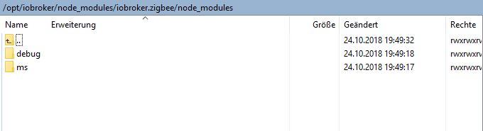

                                        Belei last edited by
                                        Nichts zu finden. Nur debug und ms
