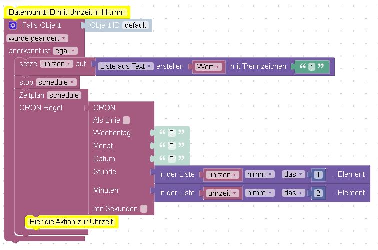

      ich versuche gerade mir einen Wecker in Blockly zu basteln.
      Bisher habe ich es geschafft, die auf meinem Android eingestellte Weckzeit in ein Objekt in ioBroker zu übertragen.
      Jetzt stehe ich aber vor dem Problem: wie kann ich auf die übertragene Weckzeit triggern?
      Ich bräuchte also eine Möglichkeit den Zeit-Tigger irgendwie immer zu aktualisieren.
      Die Weckzeit wird immer zu festgelegten Zeitpunkten übergtragen.
      Hat jemand ne Idee?

        Beispiel:
