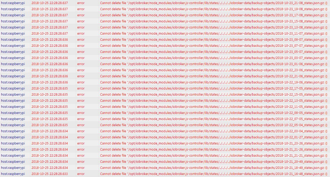

      bekomme diese Fehlermelldung im Log angezeigt.
      Warum kommt das?

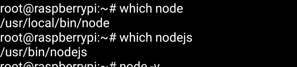

            paul53 last edited by
            Zwei verschiede Versionen sind installiert. Die Fehlermeldung kommt wahrscheinlich durch die Version 10.10.0. Was ergibt ?
            which node
            which nodejs
              which node
              which nodejs
              Wie bekomme ich die Version 10.10.0 wieder weg?
              Oder was sollte ich am besten machen?
