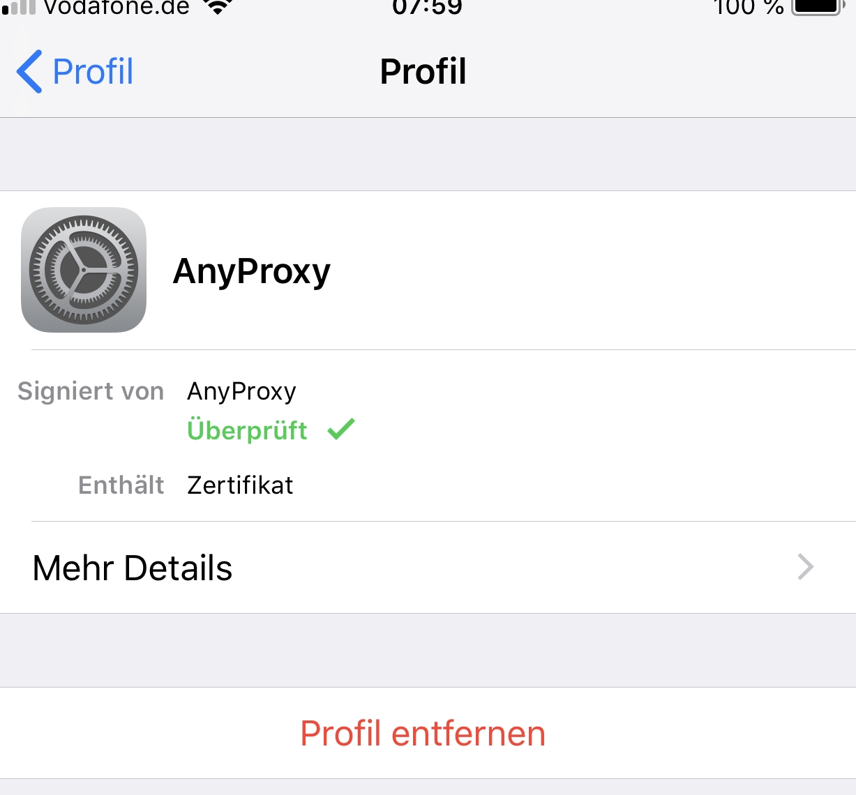

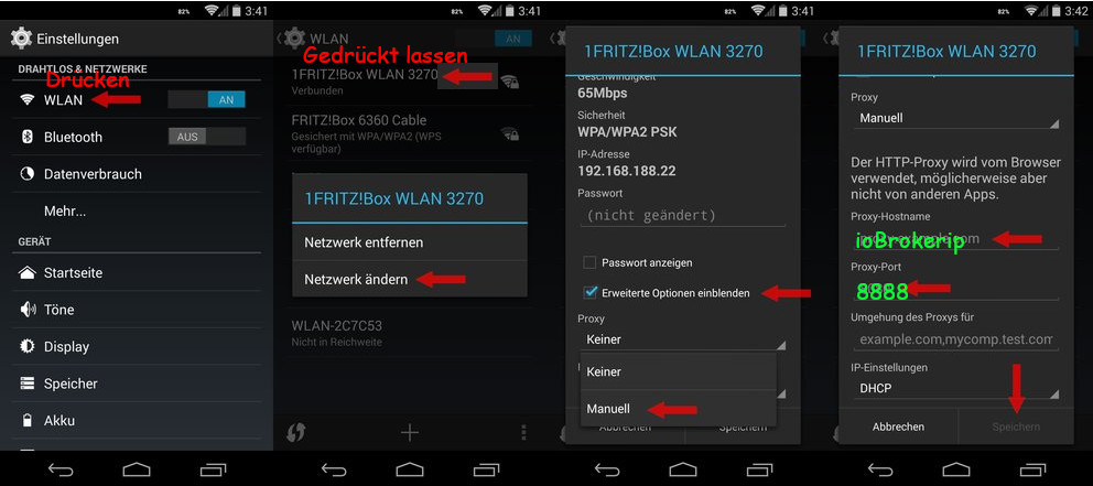

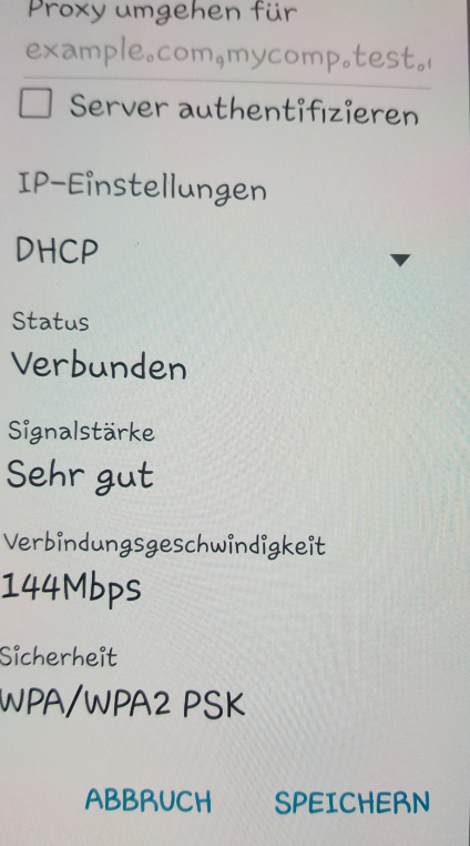

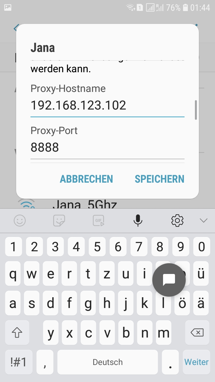

      @Elzershark:

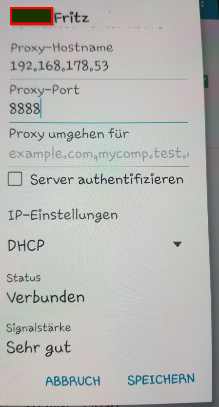

      filename="Android-Proxy-einrichten-rcm992x0.jpg" index="0">~~ `
      Darf ich das Bild in die adapter Doku übernehmen?
      Gesendet vom Handy …
      • Elzershark
        Elzershark last edited by
        Gerne..
        Alle Geräte die mit der App "io.e" Installiert werden (Luminea, u.s.w.) funktionieren auch mit deinem Adapter

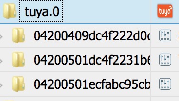

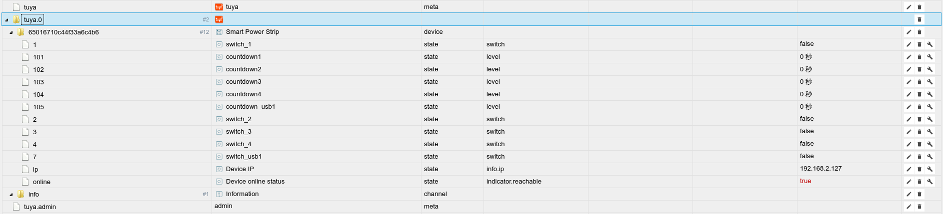

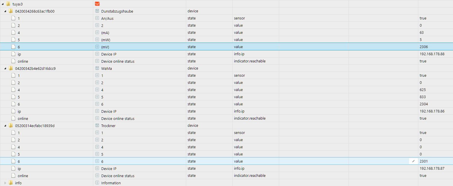

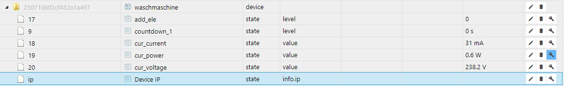

                             ![4339_clipboard_1.jpg](/assets/uploads/files/4339_clipboard_1.jpg)

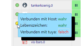

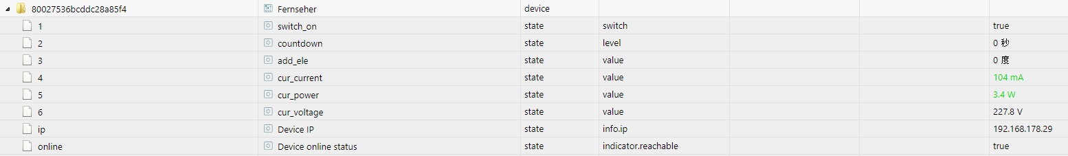

                              Apropo last edited by

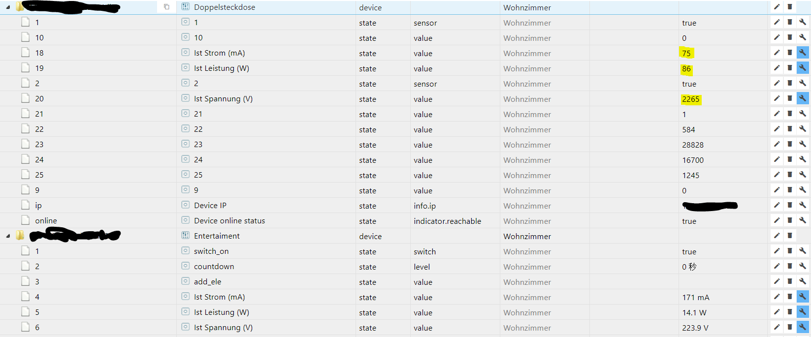

                              Ich habe den Adapter jetzt auch mal installiert.
                              Die Objekte werden auch angezeigt. Leider nicht komplett richtig. Kannst du da was dran machen? Der aktuelle Stromverbrauch aktualisiert sich brav. Aber bei den beiden obersten Punkten sind so komische chinesiche Zeichen dahinter. Ob die beiden Punkte überhaupt funktionieren weiß ich nicht. Ich vermute das ist der Langzeitverbrauch. Den gibts natürlich noch nicht, da ich die Steckdose gerade erst in Betrieb genommen hab.
                              Außerdem bekomme ich am laufenden Band eine Meldung im Log:
                              tuya.0	2018-11-08 15:51:26.477	info	80027536bcddc28a85f4: Error from device (0): App still open on your mobile phone? Error: Error from socket
                              tuya.0	2018-11-08 15:50:50.459	info	80027536bcddc28a85f4: Error from device (0): App still open on your mobile phone? Error: Error from socket
                              tuya.0	2018-11-08 15:50:14.431	info	80027536bcddc28a85f4: Error from device (0): App still open on your mobile phone? Error: Error from socket
                              tuya.0	2018-11-08 15:49:38.425	info	80027536bcddc28a85f4: Error from device (0): App still open on your mobile phone? Error: Error from socket
                              tuya.0	2018-11-08 15:49:02.406	info	80027536bcddc28a85f4: Error from device (0): App still open on your mobile phone? Error: Error from socket
                              tuya.0	2018-11-08 15:48:26.387	info	80027536bcddc28a85f4: Error from device (0): App still open on your mobile phone? Error: Error from socket
                              tuya.0	2018-11-08 15:47:50.374	info	80027536bcddc28a85f4: Error from device (0): App still open on your mobile phone? Error: Error from socket
                              tuya.0	2018-11-08 15:47:14.349	info	80027536bcddc28a85f4: Error from device (0): App still open on your mobile phone? Error: Error from socket
                              tuya.0	2018-11-08 15:46:38.324	info	80027536bcddc28a85f4: Error from device (0): App still open on your mobile phone? Error: Error from socket
                              tuya.0	2018-11-08 15:46:02.313	info	80027536bcddc28a85f4: Error from device (0): App still open on your mobile phone? Error: Error from socket
                              tuya.0	2018-11-08 15:45:26.298	info	80027536bcddc28a85f4: Error from device (0): App still open on your mobile phone? Error: Error from socket
                              tuya.0	2018-11-08 15:44:50.284	info	80027536bcddc28a85f4: Error from device (0): App still open on your mobile phone? Error: Error from socket
                              tuya.0	2018-11-08 15:44:14.273	info	80027536bcddc28a85f4: Error from device (0): App still open on your mobile phone? Error: Error from socket
                              tuya.0	2018-11-08 15:43:38.129	info	80027536bcddc28a85f4: Error from device (0): App still open on your mobile phone? Error: Error from socket
                              tuya.0	2018-11-08 15:43:02.113	info	80027536bcddc28a85f4: Error from device (0): App still open on your mobile phone? Error: Error from socket
                              tuya.0	2018-11-08 15:42:26.103	info	80027536bcddc28a85f4: Error from device (0): App still open on your mobile phone? Error: Error from socket
                              tuya.0	2018-11-08 15:41:50.094	info	80027536bcddc28a85f4: Error from device (0): App still open on your mobile phone? Error: Error from socket
                              tuya.0	2018-11-08 15:41:14.081	info	80027536bcddc28a85f4: Error from device (0): App still open on your mobile phone? Error: Error from socket
                              tuya.0	2018-11-08 15:40:38.071	info	80027536bcddc28a85f4: Error from device (0): App still open on your mobile phone? Error: Error from socket
                              tuya.0	2018-11-08 15:40:02.051	info	80027536bcddc28a85f4: Error from device (0): App still open on your mobile phone? Error: Error from socket
                              tuya.0	2018-11-08 15:39:26.028	info	80027536bcddc28a85f4: Error from device (0): App still open on your mobile phone? Error: Error from socket
                              tuya.0	2018-11-08 15:38:51.023	info	Discover for local Tuya devices on port 6666
                              Die App ist definitiv beendet. Die Meldung kommt sogar wenn ich das Smartphone ganz aus habe.
                              Hast du eine Idee? Brauchst du noch was von mir?
                              Steckdosen sind übrigens die hier: https://www.amazon.de/gp/product/B07DGH … UTF8&psc=1
                              • apollon77
                                apollon77 last edited by
                                @Apropo:
                                Die Objekte werden auch angezeigt. Leider nicht komplett richtig. Kannst du da was dran machen? Der aktuelle Stromverbrauch aktualisiert sich brav. Aber bei den beiden obersten Punkten sind so komische chinesiche Zeichen dahinter. Ob die beiden Punkte überhaupt funktionieren weiß ich nicht. Ich vermute das ist der Langzeitverbrauch. Den gibts natürlich noch nicht, da ich die Steckdose gerade erst in Betrieb genommen hab. `
                                Die chinesischen Zeichen sind die Unit weil es keine andere Info in englisch gibt 🙂
                                Add_Ele keine Ahnung, Countdown glaube wäre ne Timer-Einstellung. Musst Du mal rumprobieren.
                                @Apropo:
                                Hast du eine Idee? Brauchst du noch was von mir? `
                                Ne, die Geräte sind manchmal etwas zickig mit dem verbinden. Die nächsten Versionen packen weniger ins Log 🙂
                                  Ok, danke. Also lass ich erst mal so und hoffe auf eine neue Version, damit wieder Ruhe einkehrt 😄
                                  Mir ist auch noch aufgefallen, dass der "Online Status" und "If Connected tu Tuya" zwischendurch immer wieder auf "false" springen und danach sofort wieder auf "true". Ich denke in dem Moment kommt dann auch die Meldung im Log …
                                  • apollon77
                                    Korrekt 🙂

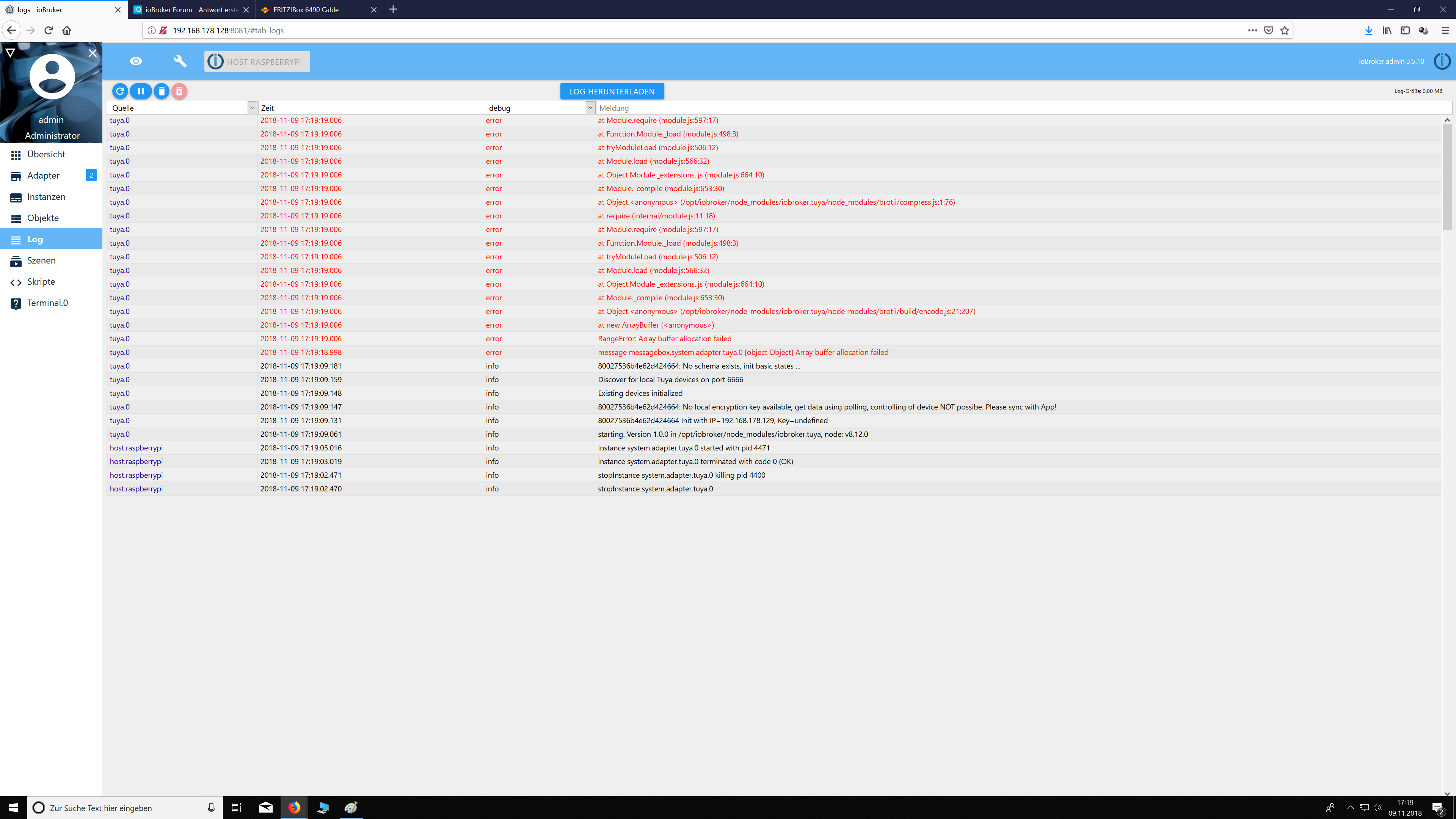

                                          bastimiau last edited by
                                          Ich bin sehr neu dabei.

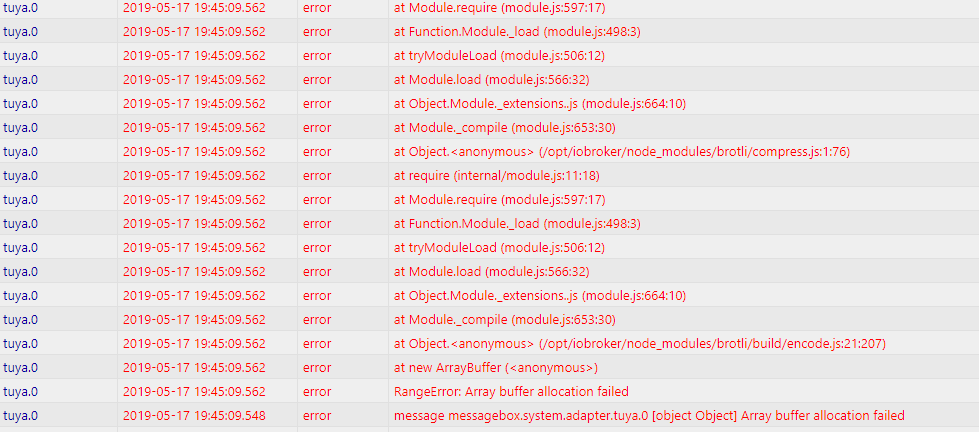

                                          Ich habe mir nun den Adapter tuya installiert aber ich bekomme keinen QR-Code.
                                          Im Log zeigt er mir ganz viele Fehler an.
                                          • apollon77
                                            Kann sein das da irgendwie RAM knapp ist? memory allocation failed … der Proxy brauch recht viel ram
