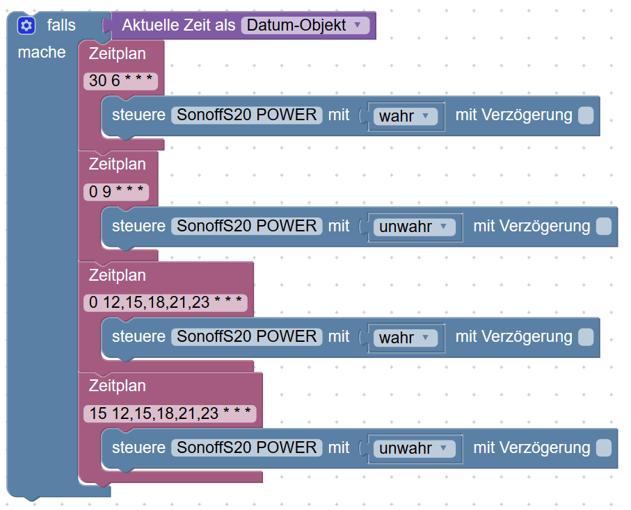

          Ist noch etwas anders.
          Mir kam es mit dem Trigger selbst schon komisch vor. Deswegen habe ich mal die Zeit getriggert, denn auf die Uhrzeit soll es ja achten…
          So klappt es im Moment.

          • TomT
            TomT last edited by
            der Falls Block an sich ist doch kein Trigger und kann weg.
            Die Zeitpläne sind einzelne Trigger und davon hast du ja einige.
            Also nimm die Zeitpläne aus der Falls raus und lösch dann den Falls Zweig komplett.
            Tom
            Edit : Erklärung verständlicher angepasst
              lutzer last edited by
              Noch besser und schlanker, Danke.
