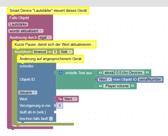

              mp3junkie @mp3junkie last edited by mp3junkie
              Ich glaube es gibt noch ein Problem.
              Bezieht sich auf den steuer-Block.
              Der ist aber wie im Blockly (nix geändert).
              cloud läuft mit pro-account
                @mp3junkie sagte in Echo Lautstärke in Prozent einstellen:
                konnte ich beheben. habe den steuer-Block getauscht.
                Meldung bzw. Ansage bleibt.
                Der Skill ist verknüpft.
                haselchen padrino 2 Replies Last reply Reply Quote 0
