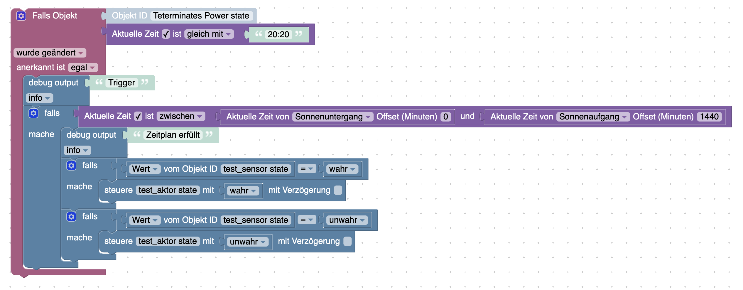

      Mein Script hab ich angehängt. Für den Test hab ich im Steuerungsteil Fernseher und Licht durch Dummys in FHEM getauscht und den Sonnenuntergang durch eine Uhrzeit ersetzt, weil ich die besser beeinflussen/ändern kann 😉

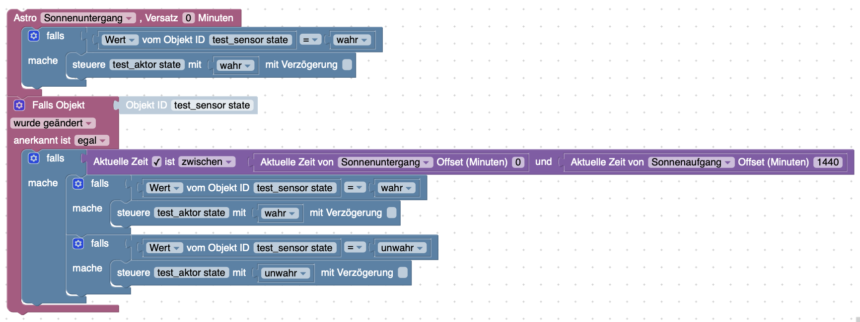

                  Ich hab jetzt eine Variante, die funktionieren könnte. Zumindest der zweite Trigger funktioniert, den konnte ich ja testen.
                  Was denkst du? Geht morgen das Licht an, wenn der Fernseher läuft und die Sonne untergeht?
                    Jan1 last edited by
                    Nö :lol:
                    OK, hast schon mal die besten Voraussetzungen um da schnell durch zu blicken. Die Astro Zeiten beziehen sich immer auf den aktuelle Tag und somit müsste das dann tagsüber angehen. Da muss ich auch immer erst mal simulieren und meist ist dann "nicht zwischen" die Lösung. Bei den "falls" kannst das "= wahr" weg lassen, da das eh die Grundfunktion ist. Blöcke werden oft übersichtlicher, wenn man die Eingänge auf "extern" schaltet (rechte Maustaste).
                    Dann würde ich die zweite "falls" Bedingung gleich UND mit der ersten verknüpfen.

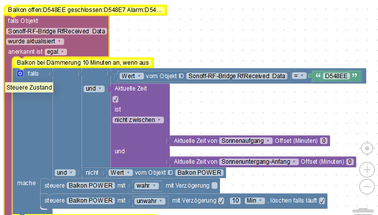

                      hier mal ein kleines Beispiel das einiges von dem was ich geschrieben habe beinhaltet und bei mir eben zeit UND zustandsabhängig was steuert. 5076_2018_10_27_21_23_31_window.png

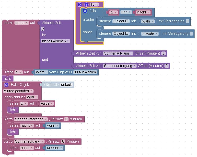

                          Die UND-Verknüpfung kann mit Variablen (tv, nacht) und einer Funktion lösen.

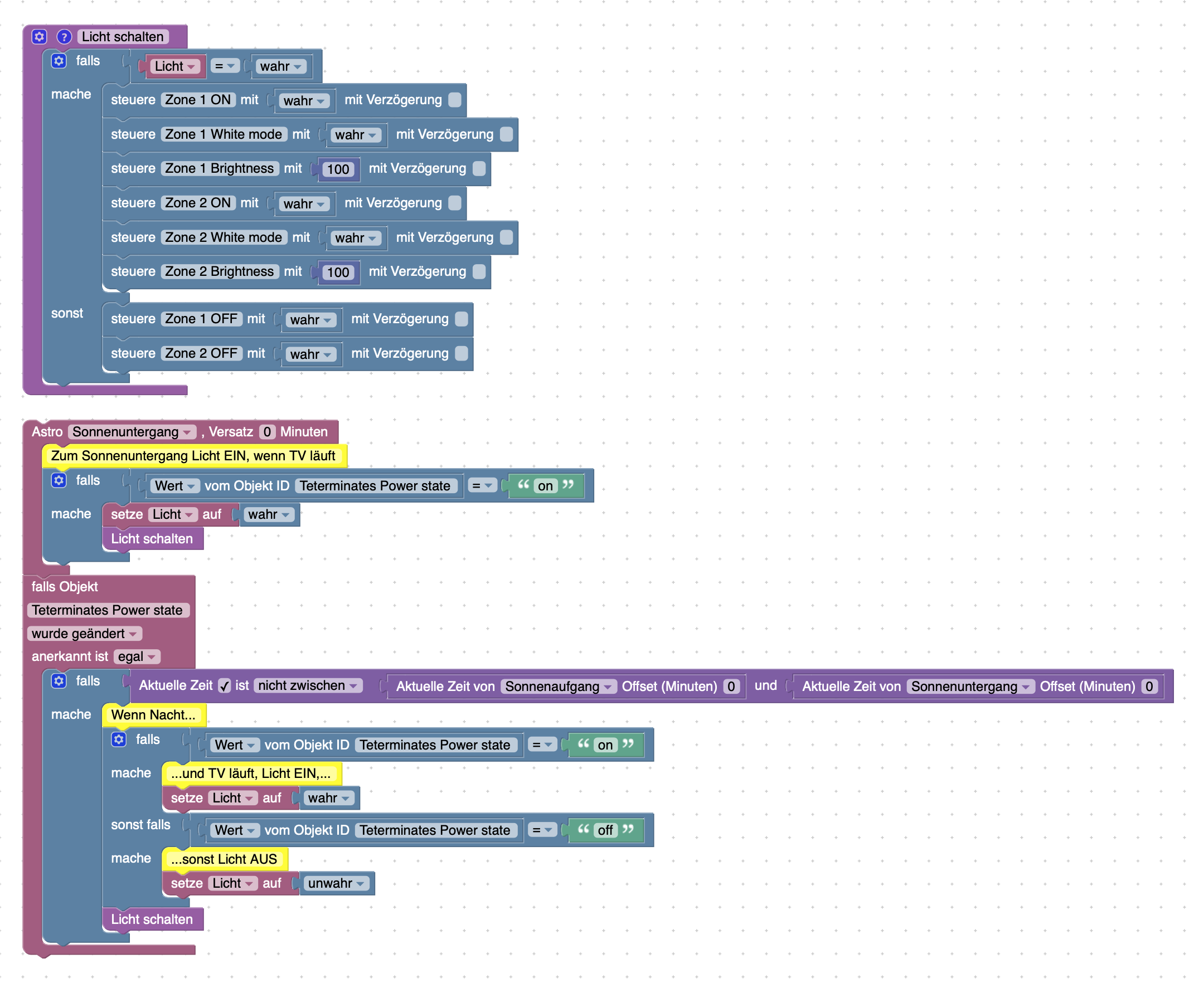

                              Damit will ich nun ins Rennen gehen. In einer Stunde ist es ja dann soweit - ich bin gespannt :lol:

                                Na da bin ich mal gespannt was der lila Funktionsblock macht. Mit dem habe ich noch nie gearbeitet. Kennst Du die Funktion die dahinter steckt?
                                Kommt aber hin wie Du das verwendest, wenn das tatsächlich so läuft. Man erstellt sich damit eine wiederkehrende Funktion und baut die dort ein wo man sie haben möchte.

                                  Hat super funktioniert. Einzig, es wurden nicht alle Befehle ausgeführt. Die Ursache war mir aber sofort klar:
                                  Es handelt sich dabei um Mi-Light-Leuchten und die Bridge will aufeinanderfolgende Befehle im Abstand von 100ms haben. Entsprechend hab ich jetzt die Befehle um 100, 200, 300, 400 und 500ms verzögert. Im Test hat das jetzt auch funktioniert.
                                  Was noch offen ist: wie lange dauert es, bis ioBroker merkt, dass der Fernseher ein- oder ausgeschaltet wurde. Das beobachte ich die Tage und helfe ggf. mit dem Ping-Adapter nach.

                                        Da ist ja auch mehr: Du musst die Funktion noch aufrufen 😉
                                        Ließ mal den erzeugten Code - das sieht aus wie in jeder anderen Programmiersprache auch:
