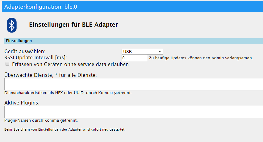

                Hmm… Zeig bitte mal deine Adapter-Einstellungen.
                Außerdem bitte mal den Adapter auf loglevel debug stellen und den Log-Output hier zeigen. Nur nicht dauerhaft, der spammt ganz schön.

                  Einstellungen habe ich angehangen.
                  • AlCalzone
                    Hmm also schon mal kein Filter gesetzt… kann es sein, dass der Fernseher keine Daten broadcastet, sondern auf eine aktive Verbindung wartet? Ich kenne mich mit den Details von bluetoothctl nicht aus. Das würde jedenfalls erklären, warum der Adapter ihn nicht sieht.
