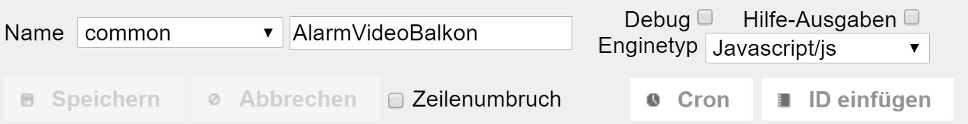

        wähle Dein Sript aus, dann im Script Editor auf die rechte Seite schauen… da gibt es einen Button "CRON".
        Damit kannst Du dann die Zeitsteuerung von Deinem Script beinflussen.
          Damit kannst Du dann die Zeitsteuerung von Deinem Script beinflussen. `
          Daran habe ich mich lustigerweise schon versucht. Mir wurde dann ein Fehler in der Spalte davor angezeigt und es funktionierte auch nicht.
          Jetzt habe ich es nochmals versucht und es scheint zu funktionieren!

            Ich habe es also alles wie oben beschrieben installiert und es im Javascript Adapter in ein neues Script eingefügt und angepasst. Jetzt klicke ich auf CRON und wähle jede Minute, danach auf geh ich auf EINFÜGEN.
            Dann passiert folgendes: an der Stelle an welcher Cursor steht werden schön in Hochkomme fünf Sternchen "*****" in das JavaScript eingefügt. Was, je nach dem wo der Cursor Stand, zu einer Fehlermeldung führt. Also habe ich den Cursor ganz nach oben gesetzt, eingefügt und gespeichert. Das Script startet dann genau einmal. Die States sind zwar da, werden aber nicht aktualisiert.

              CRON (oben rechts) ist eine Eingabehilfe für https://github.com/ioBroker/ioBroker.javascript/blob/master/doc/en/javascript.md#schedule. Das Skript muss also am Ende um ein Schedule ergänzt werden.
              ImportRSSI(); // Skriptstart
              schedule('* * * * *', ImportRSSI); // jede Minute
