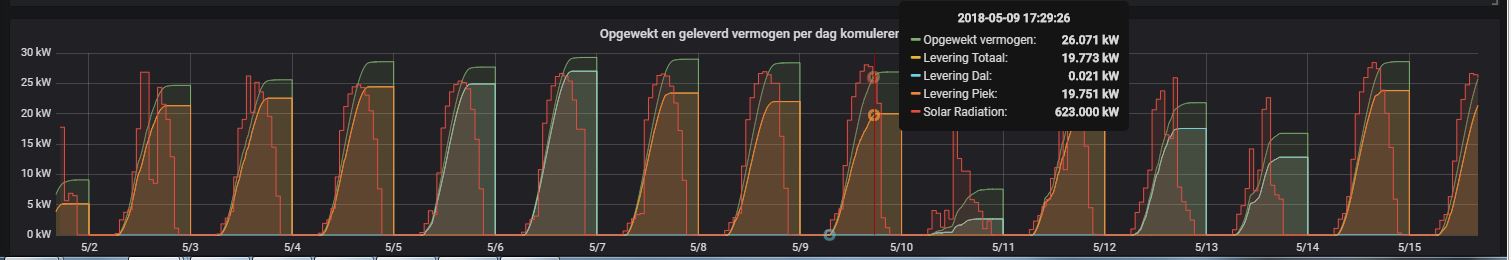

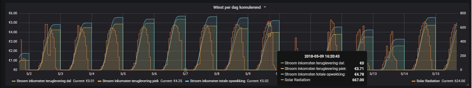

                  Ich logge mir dan einige datenpunkte (tagespreis und tages erzeugung womit ich mir diese grafieken erstellen :
                  Gesammt erzeugung :
                  Gesammt gewinn (hier berechne ich zusaetlich uber scripte noch was meine jetzige abgabe war. Den erzeugung - abgabe = jetziger verbrauch usw) :
                  Hoffe das hilft dir weiter, sonst fragen ! 🙂
