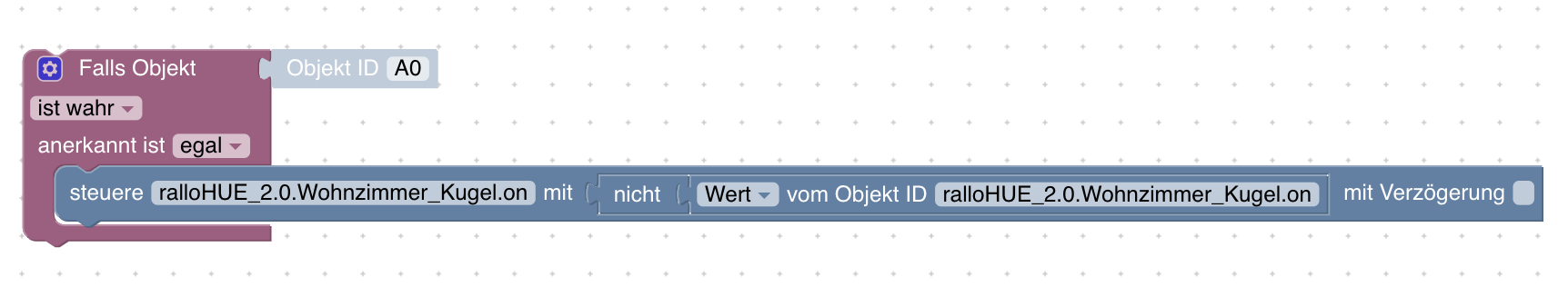

      Aktuell möchte ich jetzt mit einem Taster eine hue-Lampe invertieren.
      (vielleicht mache ich das ja auch komplizierter als es wirklich ist?!?)
      Das habe ich mit blockly einfach hinbekommen:
      Mit node-red fällt mir das schwerer…

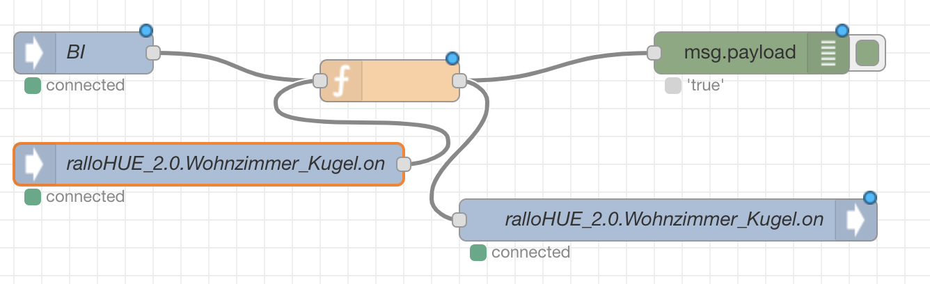

      Denke, ich brauche da einen Funktions-node, in dem ich ein wenig programmieren muss. Komme aber noch nicht zum Ziel. Mir fehlt da noch die Idee, wie ich den bestehenden Lampen-Status beim Taster-Druck mit auswerten kann.
      Nach dem Status-Wechsel wird ja dieser noch einmal geschickt. Den würde ich vermutlich mit "return null" fressen.
      Hier mal mein flow:
      Die Funktion zeige ich erstmal besser nicht. Vielleicht könnt ihr mir so schon einen besseren Ansatz aufzeigen…

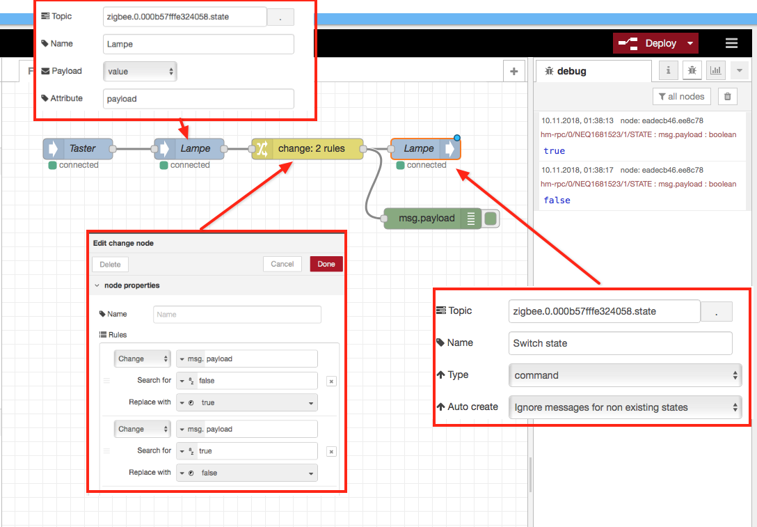

        Das ist eigentlich ganz simpel.
        Das erste ioBrokerIN-node schubst nur das ioBrokerGET-node an, welches dir den Status der Lampe liefert.
        Das change-node ändert den payload zu true wenn vorher "false" war und in false, wenn vorher "true" war.
        Und dieser Wert wird dann wider an die Lampe gesendet mit dem ioBrokerOUT-node.
        Aufpassen musst du nur, wie du im change-node die Werte abfragst. Ich frage nach String ("false" / "true") ab
        und gebe aber die logischen Werte false/true weiter.
        Das liegt daran, dass ich in den Einstellungen des Node-red Adapters die Einstellung: "ioBroker-Werte in string konvertieren" angehakt habe.
        Wenn du den Haken wegläßt, solltest du eigentlich auch logische Werte vom ioBrokerIN-Node bekommen.
        Natürlich kannst du das auch mit einem functions-node realisieren. Aber prinzipiell sollte man die sparsam verwenden.

          danke. Genau das ist die Lösung für mich. Bin auf den "get"-node nicht gekommen.
          Hatte vorhin beim testen erst mit einem switch + 2 change getestet.
          Das ist aber ja durch den abweichenden Datentyp auch bei mir gerade nicht notwendig.

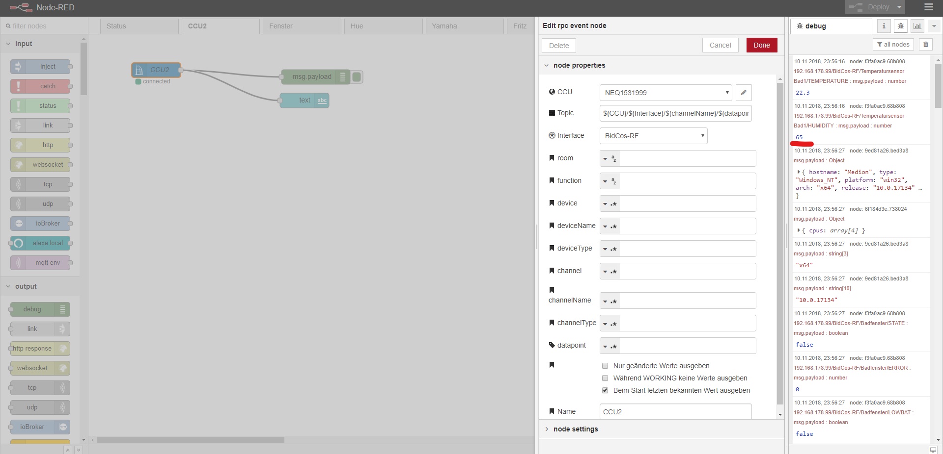

                Noch eine Frage:
                Wie kann ich die Werte von der CCU2 in Node-Red anzeigen lassen?

                    rewenode last edited by
                    Na füll halt alles aus würde ich sagen 😉
                    Aber wozu will man das? Nimm doch den Homematic-rpc Adapter. dann kannst du ganz normal mit den iobroker-nodes auf die states zugreifen.
