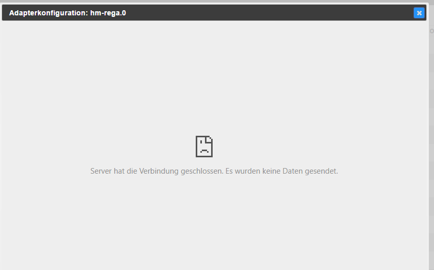

                        Ich habe ein ähnliches Problem.
                        Ich kann nur kurz auf die Admin Seite.
                        Nach ein paar Minuten ist die Seite immer wieder weg.
                        Habe schon öfters iobroker neu gestartet.
                        Wenn es in den ersten Minuten läuft sieht alles OK.
                        Nur zeigt das Adapterkonfiguration Fenster keine Einträge.
                        Das Anfügte Bild ist kurz vor dem Zeitpunkt entstanden bevor iobroker nicht mehr erreichbar was.
                        Über putty scheint aber noch alles zulaufen.

                          Log aus /opt/iobroker/log/*.log ?
                          • G
                            gogohome last edited by
                            Hallo hier das logfile.
                            Ich habe denn PI2 neugestartet dann lief er 10Minuten dann war wieder ende.
                            Aber wie geschrieben die Adapterkonfigurations Fenster sind immer leer.
                            Anbei das logfile, am Ende steht einer Error daraus werde ich aber nicht schlau.

                                @gogohome:
                                Gruß `
                                Eine Datei ist irgendwie Kaputt gegangen:
                                lösche bitte
                                /opt/iobroker/node_modules/iobroker-data/files/vis-fancyswitch.admin/_data.json
                                oder schreib
                                iobroker upload all

                                        • G
                                          @Bluefox:
                                          @gogohome:
                                          Gruß `
                                          lösche bitte
                                          oder schreib
                                          iobroker upload all `
                                          Danke Bluefox genau das war's.

                                            Bei mir ist heute auch wohl was schief gelaufen als ich den Admin upgedatet habe. Über das Webinterface ging es nicht; also hab ich auf der Console folgendes eingegeben:
                                            root@bananapi:/opt/iobroker# iobroker stop
                                            Stopping iobroker controller daemon...
                                            iobroker controller daemon stopped.
                                            Exit code for "killall.sh": 123
                                            root@bananapi:/opt/iobroker# iobroker upgrade admin
                                            npm install iobroker.admin --production --prefix "/opt/iobroker" (System call)
                                            npm ERR! tar.unpack untar error /root/.npm/raw-body/2.1.6/package.tgz
                                            npm ERR! Linux 3.4.109-banana
                                            npm ERR! argv "/usr/local/bin/node" "/usr/local/bin/npm" "install" "iobroker.adm                                                                              in" "--production" "--prefix" "/opt/iobroker"
                                            npm ERR! node v0.12.6
                                            npm ERR! npm  v2.11.2
                                            npm ERR! invalid tar file
                                            npm ERR!
                                            npm ERR! If you need help, you may report this error at:
                                            npm ERR!     <https: github.com/npm/issues="">npm ERR! Please include the following file with any support request:
                                            npm ERR!     /opt/iobroker/npm-debug.log
                                            host.bananapi Cannot install iobroker.admin: 1
                                            root@bananapi:/opt/iobroker#</https:>
                                            Ich habe dann gegoogelt und gefunden, dass man den js-controller updaten soll.
                                            Das sah dann so aus:
                                            root@bananapi:/opt/iobroker# cd /opt/iobroker
                                            root@bananapi:/opt/iobroker# ./iobroker stop
                                            iobroker controller daemon is not running
                                            root@bananapi:/opt/iobroker# npm install iobroker.js-controller
                                            npm WARN deprecated graceful-fs@3.0.8: graceful-fs version 3 and before will fai                                                                              l on newer node releases. Please update to graceful-fs@^4.0.0 as soon as possibl                                                                              e.
                                            npm WARN optional dep failed, continuing iobroker.admin@1.0.2
                                            > iobroker.js-controller@0.8.7 install /opt/iobroker/node_modules/iobroker.js-controller
                                            > node lib/setup.js setup first
                                            npm WARN unmet dependency /opt/iobroker/node_modules/iobroker.js-controller/node_modules/iobroker.admin/node_modules/body-parser/node_modules/raw-body requires bytes@'2.3.0' but will load
                                            npm WARN unmet dependency /opt/iobroker/node_modules/iobroker.js-controller/node_modules/iobroker.admin/node_modules/body-parser/node_modules/bytes,
                                            npm WARN unmet dependency which is version 2.2.0
                                            iobroker.js-controller@0.8.7 node_modules/iobroker.js-controller
                                            ├── daemonize2@0.4.2
                                            ├── mime@1.3.4
                                            ├── ncp@2.0.0
                                            ├── node.extend@1.1.5 (is@3.1.0)
                                            ├── adm-zip@0.4.7
                                            ├── semver@4.3.6
                                            ├── node-schedule@1.0.0 (long-timeout@0.0.2, cron-parser@1.1.0)
                                            ├── yargs@3.32.0 (decamelize@1.2.0, camelcase@2.1.1, y18n@3.2.1, window-size@0.1.4, cliui@3.2.0, string-width@1.0.1, os-locale@1.4.0)
                                            ├── socket.io@1.4.5 (has-binary@0.1.7, debug@2.2.0, socket.io-parser@2.2.6, engine.io@1.6.8, socket.io-adapter@0.4.0)
                                            ├── winston@1.1.2 (cycle@1.0.3, stack-trace@0.0.9, isstream@0.1.2, eyes@0.1.8, pkginfo@0.3.1, async@1.0.0, colors@1.0.3)
                                            ├── socket.io-client@1.4.5 (to-array@0.1.4, component-emitter@1.2.0, component-bind@1.0.0, indexof@0.0.1, backo2@1.0.2, object-component@0.0.3, has-binary@0.1.7, debug@2.2.0, parseuri@0.0.4, socket.io-parser@2.2.6, engine.io-client@1.6.8)
                                            ├── tar.gz@0.1.1 (commander@1.1.1, tar@0.1.20, fstream@0.1.31)
                                            ├── prompt@0.2.14 (revalidator@0.1.8, pkginfo@0.4.0, read@1.0.7, utile@0.2.1, winston@0.8.3)
                                            ├── request@2.72.0 (is-typedarray@1.0.0, aws-sign2@0.6.0, forever-agent@0.6.1, caseless@0.11.0, stringstream@0.0.5, tunnel-agent@0.4.2, oauth-sign@0.8.1, isstream@0.1.2, json-stringify-safe@5.0.1, extend@3.0.0, node-uuid@1.4.7, combined-stream@1.0.5, qs@6.1.0, aws4@1.3.2, mime-types@2.1.10, tough-cookie@2.2.2, form-data@1.0.0-rc4, bl@1.1.2, har-validator@2.0.6, http-signature@1.1.1, hawk@3.1.3)
                                            └── npm@2.15.3
                                            root@bananapi:/opt/iobroker# ./iobroker start
                                            Hat also auch irgendwie nicht richtig geklappt.
                                            Bevor ich jetzt noch andere Befehle eingebe, die ev. noch mehr kaputt machen, wollte ich lieber erstmal Deine Meinung zu dem Problem hören
                                            Gruss Ralf
