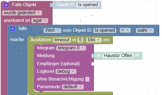

      jetzt aber zu meinem Problem, ich möchte gerne ein Blockly Script das mir eine Nachricht per Telegram schickt wenn die Haustür >5 Minuten geöffnet ist.
      Das Funktioniert auch soweit: 5957_2018_10_29_19_52_31_javascript_iobroker.jpg
      so nun zu meinem Problem, wenn jetzt nach 5 Minuten eine Nachricht per Telegramm verschickt wird und danach die Tür wieder geschlossen wird möchte ich wieder eine Nachricht das die Haustür geschlossen ist.
      wäre für Hilfe sehr Dankbar.
      Gruß Steffen

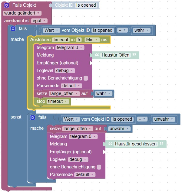

              super ich habe es und wie Lange habe ich es schon versucht alleine hin zu bekommen :?.
              hier die Lösung:
              noch mal vielen Dank für eure Unterstützung.
              Gruß Steffen

                  @Mogli96:
                  Hallo Paul,
                  hier die Lösung: ` Hallo Mogli96
                  Es wäre besser Du machst es wie Paul53 es vorgeschlagen hat.
                  Das "stop timeout" in den "sonst zweig".
                  Einen Timer zu stoppen, wenn er bereits abgelaufen ist, macht wenig Sinn.
                    Mogli96 last edited by
                    Hallo rantanplan,
                    das Script von Paul53 hat bei mir nicht wirklich funktioniert, aber es hat mir geholfen mein Script zu bauen wie es für mich funktioniert hier noch einmal Dankeschön an Paul53, diesen "Stop Timeout" habe ich jetzt gar nicht mehr drinnen da ich nach dem ich vor lauter Freude den Screenshot gepostet hatte, festgestellt habe das da ein Fehler kommt, daraufhin habe ich den Stop Timeout gelöscht und jetzt läuft alle wunderbar.
                    Gruß Steffen
