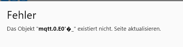

    4. Kann im MQTT Objekte nicht löschen
    • W
      watcherkb last edited by Jey Cee

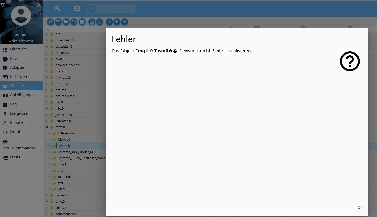

      Im mqtt Adapter habe ich Objekte, wo ich nicht weiß wo die herkommen. Möchte ich sie löschen, bekomme ich eine Meldung sie existieren nicht mehr.
      Hab schon neustart und aktualisieren versucht ohne Besserung.
      • W
        Auffällig ist es nur im mqtt Objekt. Dort sind einige solche Objekte die eigentlich nicht dahin gehören.
        Ich muss sie doch irgendwie löschen können.

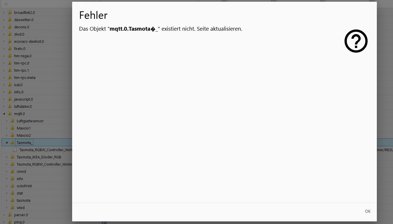

              Mich hat es jetzt auch erwischt:
              Gibt es wirklich nur die Möglichkeit ALLE Objekte unter dem MQTT-Adapter zu löschen?
              Ich habe für Tasmota einige Datenpunkte per Hand anlegen müssen und das wäre Arbeit die ich mir ersparen möchte.

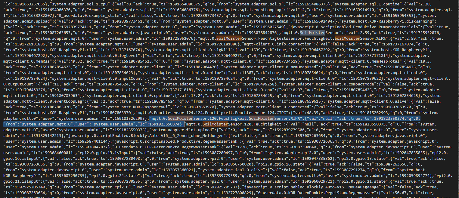

              Könnte ich gefahrlos den Eintrag per Hand unter
              /otp/iobroker/iobroker-data/states.json
              ändern und dann im ioBroker löschen, oder ist das nicht zu empfehlen?
              • capitaenz
                capitaenz last edited by capitaenz
                Habe jetzt den ioBroker gestoppt und die objects.json und die states.json angepasst und der Name lautet jetzt Tasmota_.
                Leider kommt die Fehlermeldung noch immer, was muss ich noch editieren, um den Eintrag gelöscht zu bekommen?
                Danke für jede Hilfe!!

                  Hallo Zusammen!
                  Möchte das Thema noch mal Pushen... Habe auch das Problem mit einem Ordner mit diesen "?" im Namen.
                  Gibt es für das löschen schon eine Lösung?

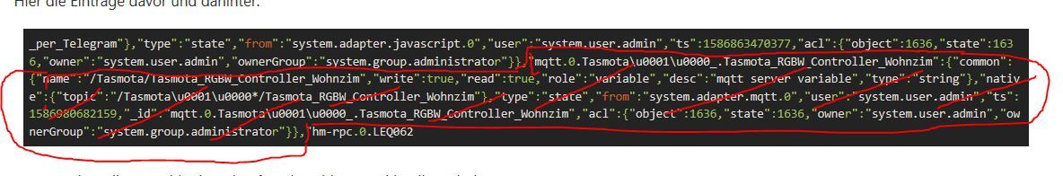

                      arteck Developer Most Active @capitaenz last edited by arteck

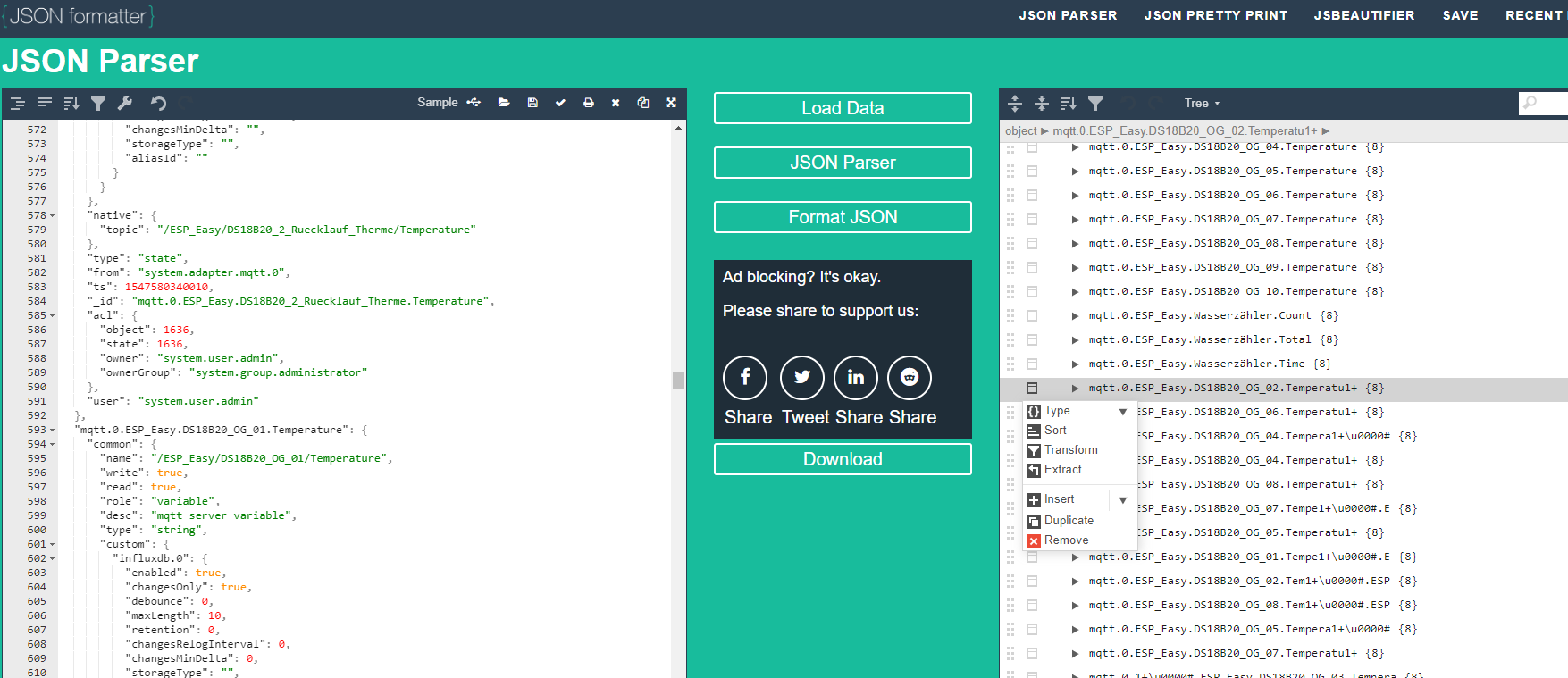

                      @capitaenz es liegt an den Sonderzeichen
                      schau dir mal die object.json (ist unter iobroker-data) an .. da stehen alle Datenpunkte drin.. die kannst du auch manuell löschen
                      sicherung anlegen nicht vergessen..

                        @arteck
                        Danke für den Hinweis.
                        Die einzelnen Objekte werden offensichtlich immer mit einem
                        geschlossen, sehe ich das richtig?
                        Also lösche ich folgendes?
                        "mqtt.0.Tasmota\u0001\u0000_.Tasmota_RGBW_Controller_Wohnzim":{"common":{"name":"/Tasmota/Tasmota_RGBW_Controller_Wohnzim","write":true,"read":true,"role":"variable","desc":"mqtt server variable","type":"string"},"native":{"topic":"/Tasmota\u0001\u0000*/Tasmota_RGBW_Controller_Wohnzim"},"type":"state","from":"system.adapter.mqtt.0","user":"system.user.admin","ts":1586980682159,"_id":"mqtt.0.Tasmota\u0001\u0000_.Tasmota_RGBW_Controller_Wohnzim","acl":{"object":1636,"state":1636,"owner":"system.user.admin","ownerGroup":"system.group.administrator"}},
                        Hier die Einträge davor und dahinter:
                        _per_Telegram"},"type":"state","from":"system.adapter.javascript.0","user":"system.user.admin","ts":1586863470377,"acl":{"object":1636,"state":1636,"owner":"system.user.admin","ownerGroup":"system.group.administrator"}},"mqtt.0.Tasmota\u0001\u0000_.Tasmota_RGBW_Controller_Wohnzim":{"common":{"name":"/Tasmota/Tasmota_RGBW_Controller_Wohnzim","write":true,"read":true,"role":"variable","desc":"mqtt server variable","type":"string"},"native":{"topic":"/Tasmota\u0001\u0000*/Tasmota_RGBW_Controller_Wohnzim"},"type":"state","from":"system.adapter.mqtt.0","user":"system.user.admin","ts":1586980682159,"_id":"mqtt.0.Tasmota\u0001\u0000_.Tasmota_RGBW_Controller_Wohnzim","acl":{"object":1636,"state":1636,"owner":"system.user.admin","ownerGroup":"system.group.administrator"}},"hm-rpc.0.LEQ062

                                        Bei dir wird es eine ähnliche Struktur haben.
                                        Ich müsste dann, wenn ich es richtig verstanden habe, folgendes entfernen:
                                        Ich würde ein Backup anlegen, den ioBroker stoppen und die Einträge aus "states.json" und "objects.json" entfernen.
                                        Nur lohnt die Arbeit? Vor dem Problem wird man ja öfter stehen und dann immer so umständlich vorgehen?

                                          Es gibt je eine "states.json.bak" bzw. "objects.jason.bak" in "iobroker-data" was meine Erachtens Sicherungsdateien sein sollten UND noch einen Unterordner "backup-objects" unter "iobroker-data" in dem noch weitere Kopien liegen. Kannst du mir erklären wie das ioBroker verwendet? Weist du aus welcher Datei er beim Start von mqtt seine objekte zieht? Habe Sorge das er ggf. die bak verwendet und von dort automatisch zurückspielt und die Arbeit umsonst wäre
                                          Und die Zweite Frage
                                          Ich habe kein zwei }} Klammer die einen Datensatz beenden. Würdest du zustimmen das der markierte Bereich einen Datensatz darstellt. Ich würde dann
                                          1. mqtt im iobroker anhalten
                                          2. Alle objekte im mqtt adapter löschen
                                          3. iobroker in der shell stoppen
                                          4. Datensatz in "objects.json" und parallel in "states.json" löschen
                                          5. iobroker rebooten
                                          6. schauen ob die datensätzen nun endlich weg sind.

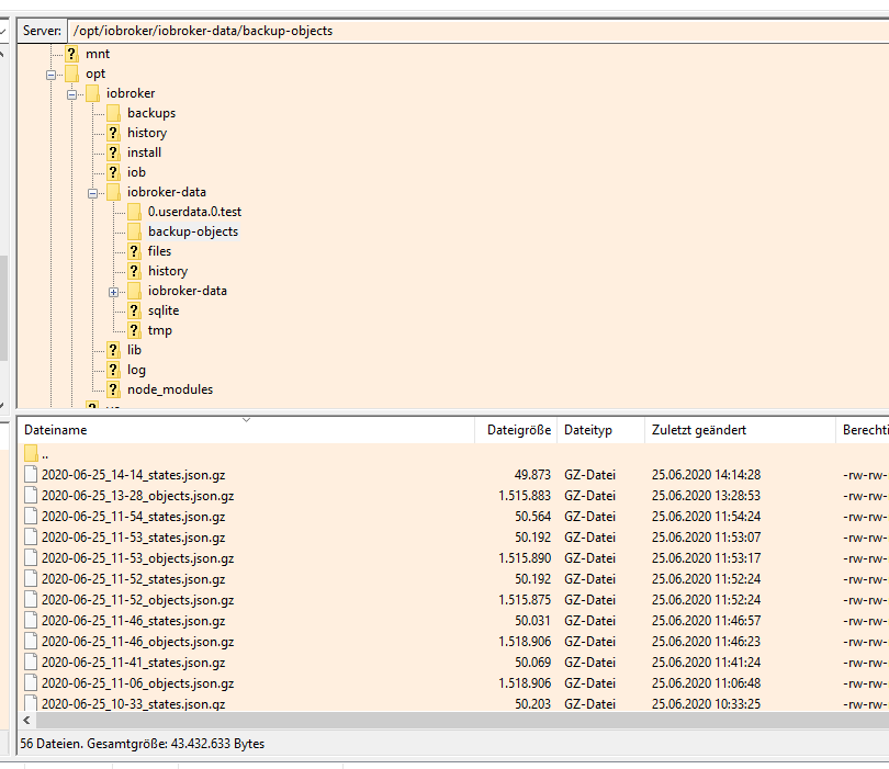

                                            Ich bin (auch nur) interessierter Anwender und kann leider keine weiteren technischen Infos liefern.
                                            Aber ich würde auch annehmen, dass der von dir markierte Bereich gelöscht werden muss.
                                            Schalte dich doch mit z.B. WinSCP drauf und lade dir die editierte Datei herunter, dann war die Arbeit nicht umsonst, wenn diese wiederhergestellt werden sollte.
