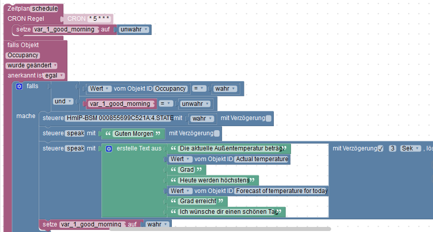

      ich habe ein Skript erstellt, dass mir morgens einmalig die aktuelle Außentemperatur ansagt wenn ich die Küche betrete. Sobald das geschehen ist wird eine Variable auf "wahr" gesetzt, dies wird dann am nächsten Tag um 5 Uhr morgens wieder auf "unwahr" gesetzt, damit wieder die Bedingung für die Ansage erfüllt ist. Es klappt allerdings nicht, das Skript läuft mehr durch. Paßt mein Skript zu dem was ich erreichen will?

        Wird der iobroker zwischenzeitlich neu gestartet?
        Wenn ja, löscht das die gesetzte good-morning-Variable und du solltest das über einen Datenpunkt anstatt einer Variable lösen.

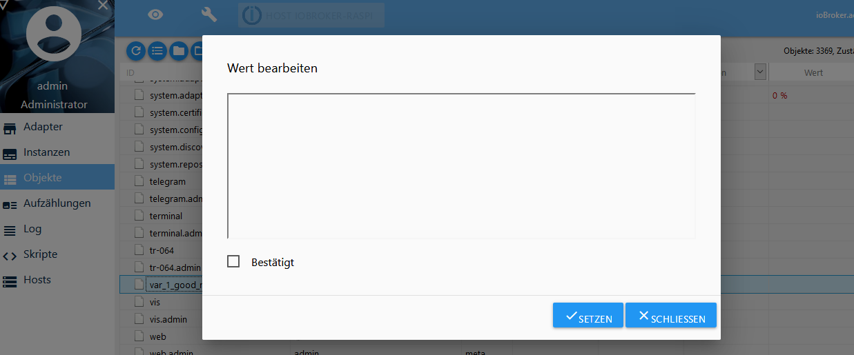

          Habe das ganze jetzt mit einem Datenpunkt gelöst, allerdings schaffe ich es nicht, dass in den Datenpunkt der notwendige Wert geschrieben wird, er bleibt leer.
          Hier das angepaßte Script, sowie der "Datenpunkt"
            Ja.rod last edited by
            Niemand einen Tipp? Ich habe jetzt auch versucht den Datenpunkt manuell zu setzen…wird auch nicht gespeichert...

              wo genau im Objektbaum ist denn der Datenpunkt? Vom Typ Logik also wahr/falsch ist er ja bestimmt. Was bedeutet manuell lässt er sich nicht schalten? Also auch nicht direkt unter Objekte?
                Der Datenpunkt ist in der Spalte "ID". Hier ein Screenshot, auch mit dem Versuch den Wert manuell zu setzen:
                Als Wert würde ich "true" oder "false" eingeben, wird aber nach "setzen" nicht gespeichert.

                    OstfrieseUnterwegs last edited by
                    Das sieht so aus, als ob Du den Datenpunkt in einem reservierten Bereich angelegt hast.
                    Eigene DP sollten unterhalb von javascript liegen. Ich erzeuge meine alle unter
                    javascript.0.myObjects
                      Vielen Dank, es hat jetzt funktioniert. Es lag wohl wirklich am Bereich in dem ich den Datenpunkt angelegt hatte. Liegt jetzt bei JavaScript.
