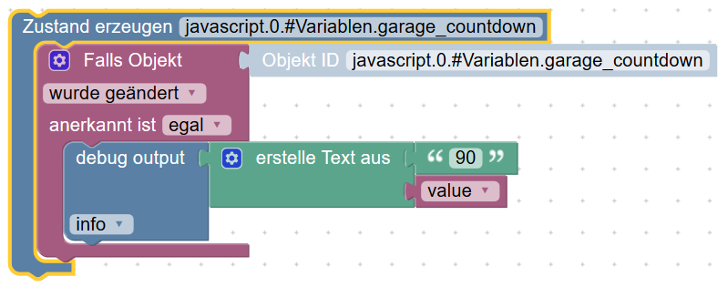

      Hallo ich möchte vor einem eigentlichen Blockly ersteinmal sicherstellen das es die JS Variablen gibt und eben anlegen.
      Dazu habe ich mir den Teil aus der offiziellen Anleitung genommen.
      Die Variable wird erzeugt, aber leider ohne Wert. Wie macht man das?
      Im Javascript geht es ja auch, kann ich aber hier nicht nutzen…
      createState('#Variablen.garage_countdown', 90, {type: 'number',unit: 'Sekunden',name: 'garage_countdown'});
      <block xmlns="http://www.w3.org/1999/xhtml" type="create" id="D%[{T~!b9^V#Z.7bI+3y" x="63" y="-136"><field name="NAME">javascript.0.#Variablen.garage_countdown</field>
      <statement name="STATEMENT"><block type="on_ext" id="H@F~z_,FpvXo8BptmAtL"><mutation items="1"></mutation>
        <value name="OID0"><shadow type="field_oid" id="hn{OMH9y7AP_dns;KO6*"><field name="oid">javascript.0.#Variablen.garage_countdown</field></shadow></value>
        <statement name="STATEMENT"><block type="debug" id="DjP1pU?v=))`V;styIRR"><field name="Severity">log</field>
            <value name="TEXT"><shadow type="text" id="de?mCXefl4v#XrO])~7y"><field name="TEXT">test</field></shadow>
              <block type="text_join" id="^33}.]#ov(vUAEEn8Hdp"><mutation items="2"></mutation>
                <value name="ADD0"><block type="text" id="_-p%CZq4%)v1EYvh)lf@"><field name="TEXT">90</field></block></value>
                <value name="ADD1"><block type="variables_get" id="6r!TtpfrfQ@5Nf[4#[6l"><field name="VAR">value</field></block></value></block></value></block></statement></block></statement></block>

        Blockly hat dazu kein object.
        Ich würde den state erstellen und dann mit einer Verzögerung von eins/zwei Sekunden den Wert mit dem "setze Wert" Block ausführen damit fängt man es ab

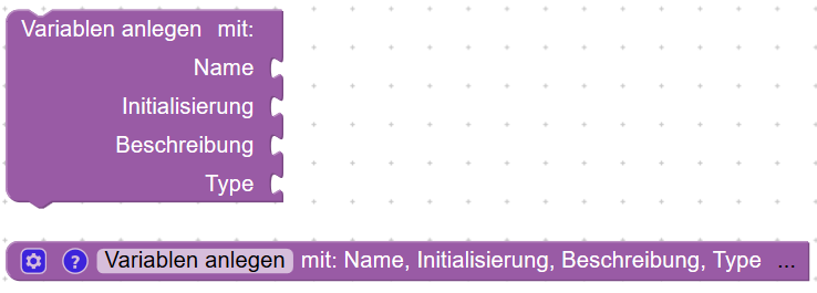

                  Ich habe es nach langem probieren nun für mich so erschlossen, dass die zwei Blöcke die gewünschte Variable erzeugen.
                  Warum die beiden zusammen sein müssen verstehe ich nicht so ganz. Also einer alleine macht gar nichts…

                  <xml xmlns="http://www.w3.org/1999/xhtml"><block type="procedures_callcustomnoreturn" id="O45R/5Gw(j@)2M*_xdcB" x="63" y="338"><mutation name="Variablen anlegen"><arg name="Name"></arg>
                  <arg name="Initialisierung"></arg>
                  <arg name="Beschreibung"></arg>
                  <arg name="Type"></arg></mutation></block>
                  <block type="procedures_defcustomnoreturn" id="49kvg:%69IF}@lKJq@(J" x="63" y="488"><mutation statements="false"><arg name="Name"></arg>
                  <field name="NAME">Variablen anlegen</field>
                  <field name="SCRIPT">Y3JlYXRlU3RhdGUoJyNWYXJpYWJsZW4uZ2FyYWdlX2NvdW50ZG93bicsIDkyLCB7CiAgICB0eXBlOiAnbnVtYmVyJywKICAgIHVuaXQ6ICdTZWt1bmRlbicsCiAgICBuYW1lOiAnZ2FyYWdlX2NvdW50ZG93bicKICAgIAp9KTs=</field>
                  <comment pinned="false" h="80" w="160">Beschreibe diese Funktion …</comment></block></xml>

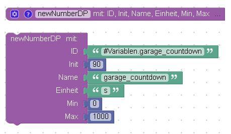

                    Mit der Funktion newNumberDP würde es etwa so aussehen:

                      Ok, aber man braucht hier auch zwei Blöcke.
                      Ist an sich ok, nur extra Pflegeaufwand.
                      Und in den Textzipfel muss auch nicht mal was drin stehen, dass hatte mich noch verwirrt.
                      Aber schön das es doch in einem Blocky geht, da kann man diese auch besser sortieren.
                      Sonst weiß ich in einem halben Jahr nicht mehr was da alles dazu gehört hatte.
                      Irgendwann muss ich mich an Javascript ranwagen. Denn genau hier zeigt es sich wo die Grenze des Sinnhaften ist. Wenn man das in einer Zeile schreiben könnte. 😄

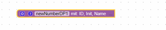

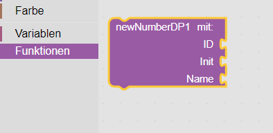

                        createState(ID, Init, {
                            type: 'number',
                        Und stellt dann ohne weitere Bearbeitung diesen Block zur Verfügung:
                        Natürlich wäre es auch möglich, im 1. Block (der Funktion) die Werte statisch festzulegen, dann brauchst du den 2. Block gar nicht in dein Script aufnehmen. Macht aus meiner Sicht aber wenig Sinn, die Funktion ist als Block ja auch "freischwebend" und dockt nirgendwo an.
                          lutzer last edited by
                          Hm, also ich muss den zweiten Block selbst rausziehen. Der heißt dann halt genauso.
                          Aber ohne den zweiten Block geht es eben nicht. Und wenn du mal versuchst Werte rein zu schreiben, wirst du merken das die aus dem ersten Block "Vorrang" haben. Egal was man im Zweiten macht…
                          Genau das verwirrt mich ja.
                          Ich dachte man nimmt den ersten Block, packt da seine Funktion rein und gut. Auch verstanden hätte ich es wenn man im ersten nur die Zustände und im zweiten die "Inhalte" pflegt. Weil das zweite ja zum Einhängen ist, wäre das eben besser lesbar.
                          Ist irgendwie eine unerklärliche Redundanz.
