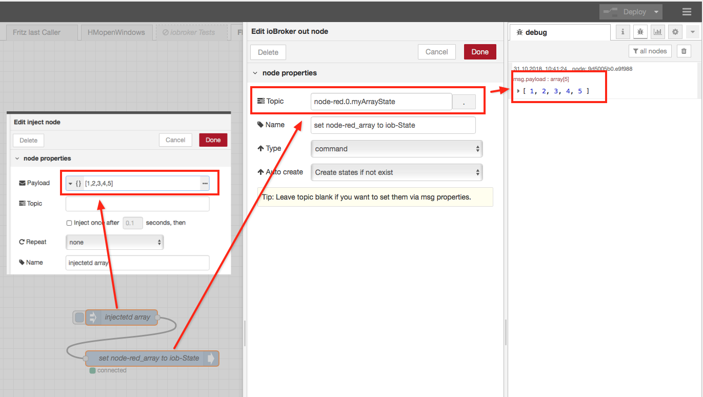

        ich bin nicht sicher, ob ich dein Problem richtig verstanden habe, aber wenn du in NR ein Array an einen state übergibst, tut es das auch, auch wenn man es optisch im state nur als string sieht.
        Ich hab man einen Minimal-Flow gebastelt.

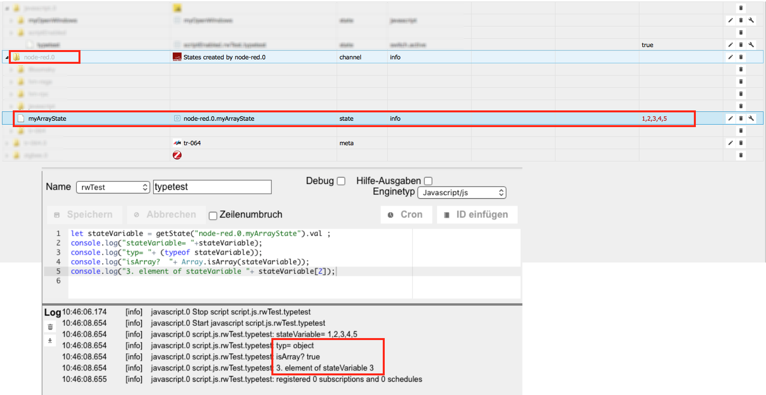

         ![3999_flow.png](/assets/uploads/files/3999_flow.png)
        Und hier der state.
         ![3999_state.png](/assets/uploads/files/3999_state.png)

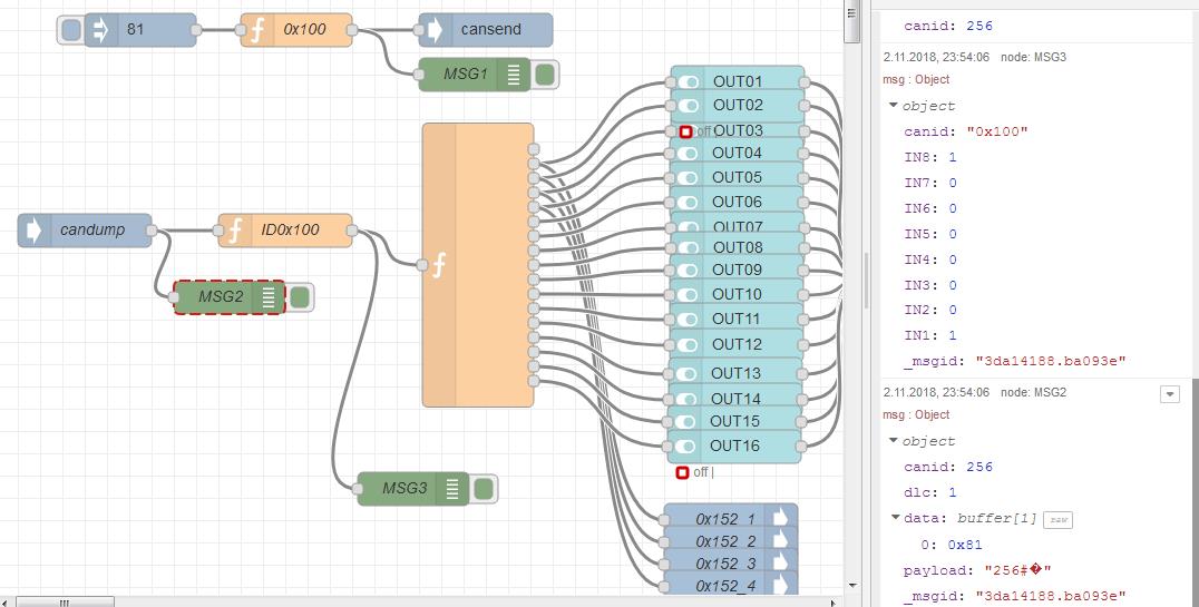

              andre1000 last edited by
              anbei meine Struktur aus Node Red
              Ich hoffe, dass es jetzt klarer ist.
              André

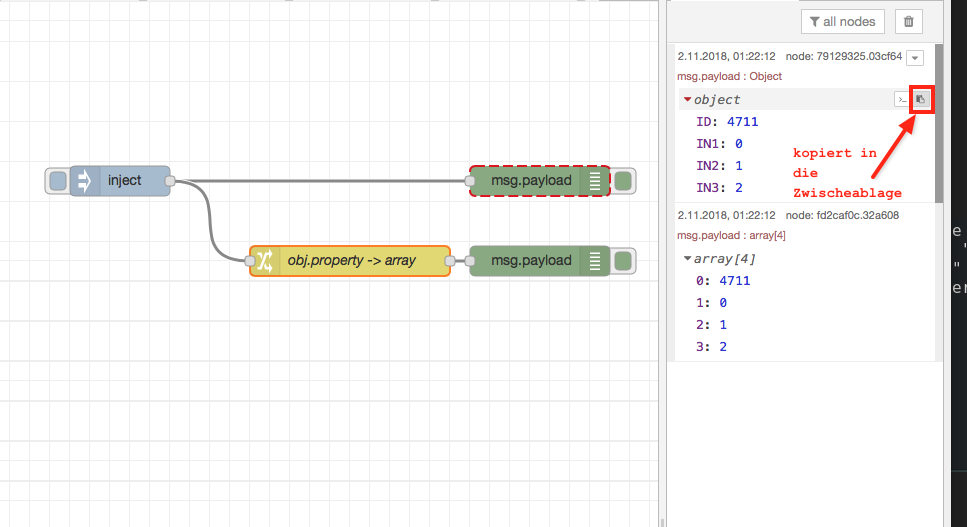

                Das ist mal wieder nur ein Bild. Du solltest die Struktur als Text posten, so wie ich es im Bild gezeigt habe, kann man sich die Struktur als ASCII-String in die Zwischenablage kopieren und dann als Text posten.
                Jemand der die helfen will, kann diese dann direkt verwenden und außerdem vermeidet man so Fehler. Aber sei's drum…
                Nach deinem Bild hast du deine Daten als Properties von msg angelegt. Das sollte in node-red vermieden werden! Dafür ist msg.payload vorgesehen.
                Also wo du in deinem functions-node msg.IN0 stehen hast sollte msg.payload.IN0 stehen usw. besser noch als eigenes Object.
                msg.payload.myout = {};
                let myout =  msg.payload.myout;
                myout.IN0 = was_es_halt_sein_soll;
                //usw.
                Jetzt hast du alle zusammengehörigen Daten in eine Object. Das läßt sich dann ganz simpel mit einem Change-node in ein Array überführen. z.B. so:
