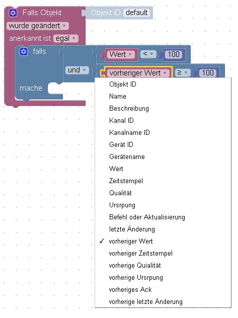

          Meinst Du letzte Änderung?
          Siehe Screenshot
            paul53 last edited by
            @Mitch:
            Meinst Du letzte Änderung? `
            Nein, letzte Änderung enthält einen Zeitpunkt. Ich meine das hier unter Blöcke "Trigger":
            zu sehen als "Objekt ID" und dann "Wert" bzw. "vorheriger Wert" auswählen.
              Mitch last edited by
              Vielen Dank, es funktioniert!
