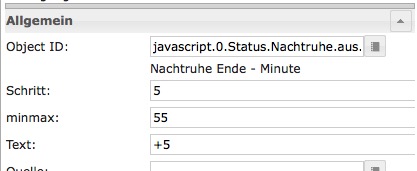

        das geht mit dem "ctrl - icon increment", Suchwort "increment".
        Hier mal für eine Zeiteingabe:
        Datenpunkt angeben, der geändert werden soll (sollte Typ number sein), Schritte gibt die Veränderung beim Klick an (auch minus möglich), minmax ist die maximale Größe des Wertes beim Addieren und minimale Größe beim Subtrahieren. Text ist die Beschriftung.
