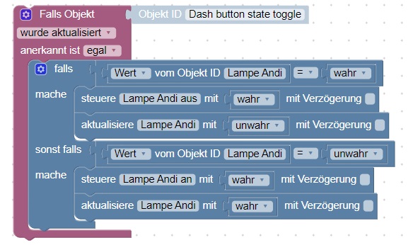

      ich würde über einen Dash Button + Broadlink eine Lampe schalten und gleichzeitig einen selbst angelegten Datenpunkt akualisieren um einen Schaltzustand zu haben. Ziel ist es, dass durch ein weiteres Script auch per Alexa gesteuert werden kann und dabei natürlich auch der Datenpunkt abgefragt und aktualisiert.

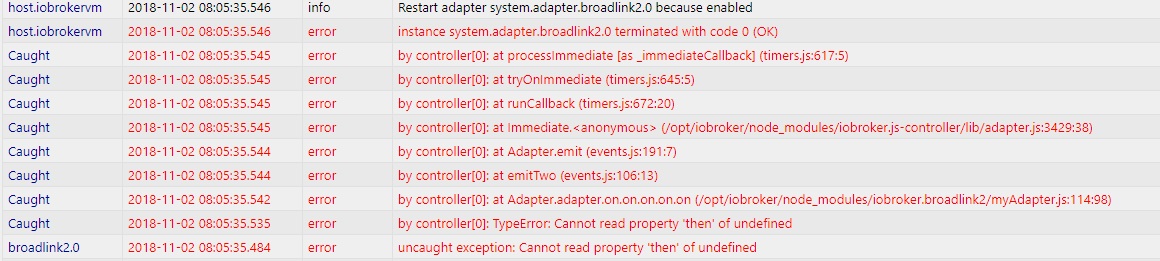

      Wenn ich jetzt aber den Dash Button betätige, stürzt mein Broadlink Adapter ab. Prinzipiell funktioniert der Broadlink Adapter wunderbar bei mir. Habe mehrere Sachen die darüber geschaltet werden, auch über Dash Button. Nur dieses eine Script bringt den Fehler. Habt ihr eine Idee was ich falsch mache?

        Ich habe die Lösung selbst gefunden glaub ich. Der Broadlink hat sich wohl irgendwie dran gestört, dass der zu aktualisierende Datenpunkt in seinen Unterordnern lag. Ich habe jetzt woanders einen neuen Datenpunkt angelegt und damit klappt es.

          Ja, NEVER EVER eigene States irgendwo in Strukturen von Adaptern anlegen! Das kann nur schieff gehen
