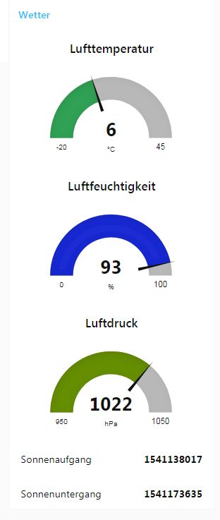

      nun habe ich auch die wetterdaten hinzugefügt. temperatur luftfeuchtigkeit und druck alles kein problem.
      beim sonnenaufgang und sonnenuntergang gibt mir es nur die utc zeit aus.

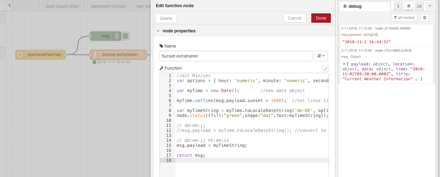

                rewenode last edited by
                Pack das in dein functions-node
                //mit Min/sec
                var options = { hour: 'numeric', minute: 'numeric', second: 'numeric'};
                var myTime = new Date();        //new date object
                myTime.setTime(msg.payload.sunset * 1000);  //set linux time
                var myTimeString = myTime.toLocaleDateString('de-DE', options); //convert to string
                node.status({fill:"green",shape:"dot",text:myTimeString});
                // dd:mm:jj
                //msg.payload = myTime.toLocaleDateString(); //convert to string
                // dd:mm:jj hh:mm:ss
                msg.payload = myTimeString;
                return msg;
                Aber das Buch kann das nicht ersetzen;-)

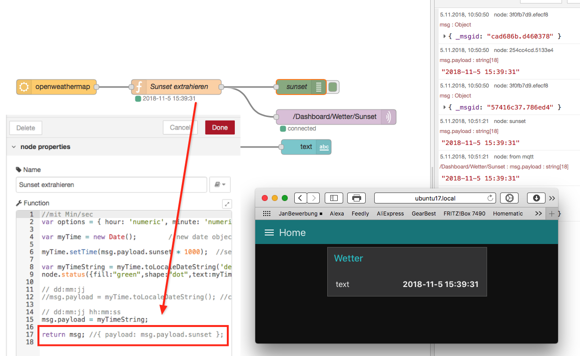

                    Schön, das es läuft.
                    Der Text kommt nicht ins Textfeld, weil du im function-node das data-object (msg.payload.sunset) zurückgibst, was es an dieser stelle ohnehin nicht mehr gibt, da msg.payload mit````
                    Was du stattdessen zurückgeben willst ist der konvertierte String, also````
                     msg.payload
                    • E
                      erastephan last edited by
                      besten dank. hat super funtioniert. jetzt zeigt es mir das datum und die uhrzeit im text feld an.
                      besteht die möglichkeit in diesem code das datum auzublenden? mit () und # hätte ich es schon
                      probiert. auch mit löschen des dd.mm.jj hoffte ich zum erfolg zu kommen. leider immer daneben.
                      sollte es nicht möglich sein muss ich mich damit abfinden. nochmals ein herzliches dankeschön!
