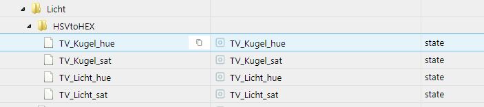

      So ich hab jetzt ca. zwei Tage gesucht und experimentiert, aber jetzt komm ich leider nicht weiter.
      Ich verwende den Zigbee Adapter mit dem CC2531 Stick, da wird aber leider der Farbcode nur in HEX, Helligkeit in Brightness und Farbtemperatur in colortemp angenommen um Lampen (Osram Lightify LED Band) zu steuern.
      Ich möchte das ganze aber gern mit HomeKit steuern, im Yahka Adapeter kann man Brightness, ColorTemperature, Hue und Saturation angeben.
      Dazu hab ich zwei Skripte die auch soweit erst mal funktionieren:

      Damit kann ich die Farben steuern, leider funktioniert die Farbtemperatur nicht.
      Yahka setzt ColorTemp zwischen 140 und 500
      Zusätzlich ändert sich beim Dimmen auch noch der Farbwert (von RGB nur R).
      Kann mir jemand sagen was ich falsch mach?

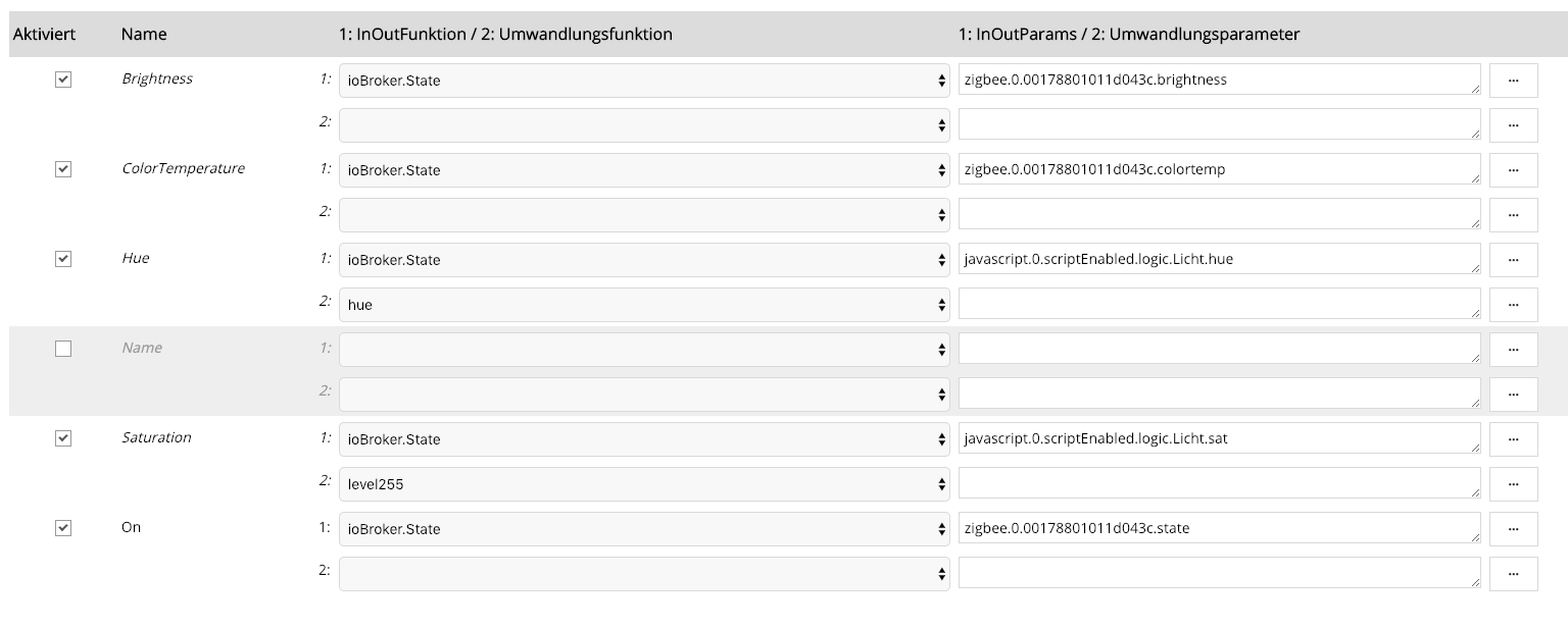

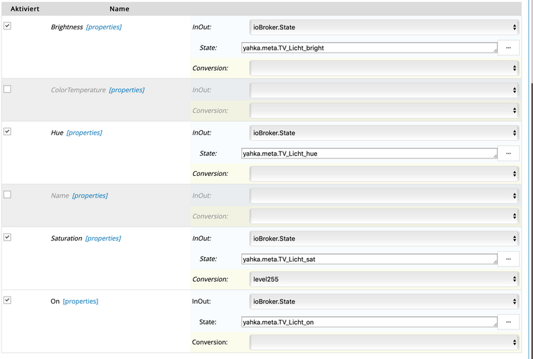

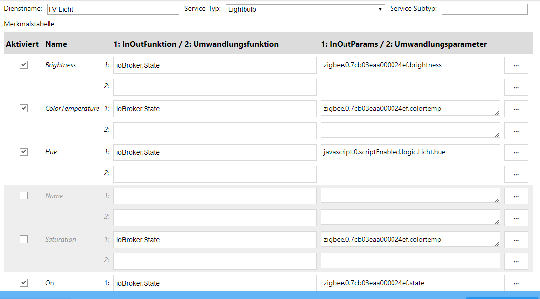

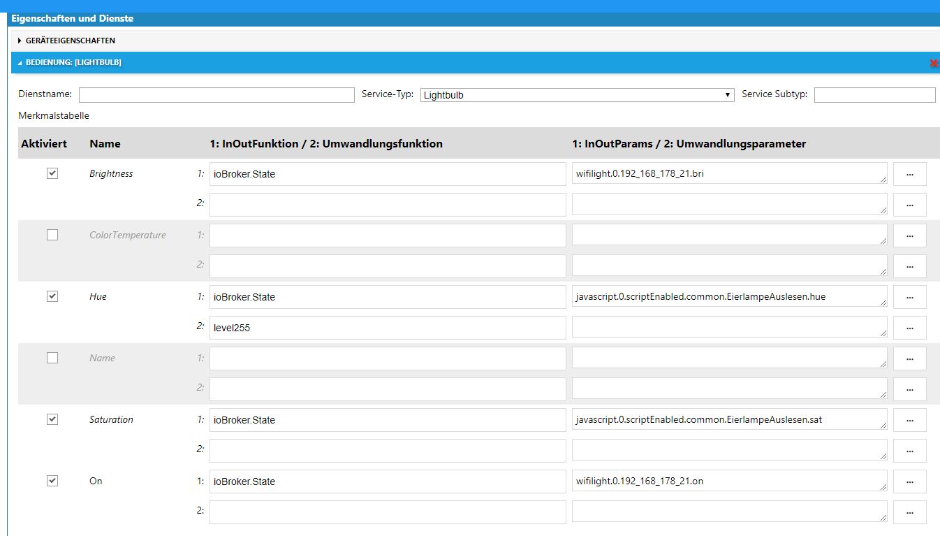

      So sieht mein Yahka adapter aus:
      • W
        Walkinlarge2010 last edited by

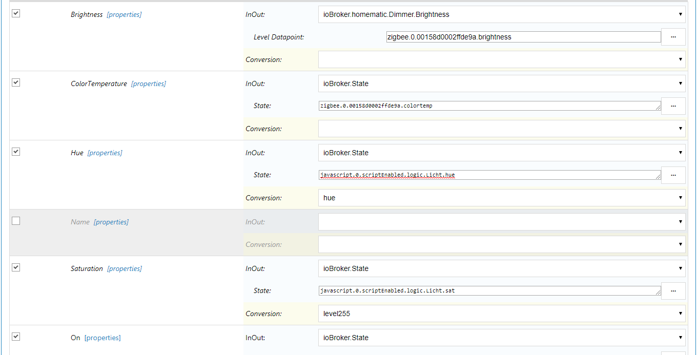

        Ich habe bei mir bei dem Punkt Hue in der zweiten Zeile noch HUE ausgewählt. Bei saturation habe ich in der zweiten Zeile Level 255 drin. Vielleicht funktioniert es ja mit den Einstellungen besser. Wäre aber nur ein try & error [emoji6]
        Meine Hue Lampen laufen so sauber.

                  In den beiden Skripten muss ich natürlich die Pfade anpassen und dann die Einrichtung im yahka Adapter nachmachen, so wie im Screenshot.
                  Da stellt sich dann aber die nächste Frage: Auf welches Script wird im yahka Adapter verlinkt?

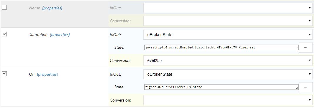

                    @CrazyCreator:
                    Da stellt sich dann aber die nächste Frage: Auf welches Script wird im yahka Adapter verlinkt? `
                    So wie ich es verstanden habe, wird im yahka-Adapter auf die angelegte Variable "hue" verlinkt.
                    Aber es funktioniert bei mir leider nicht… Bei mir kommen regelmäßig negative Werte für R G B raus. Ich habe die Einstellungen aus dem Screenshot übernommen + level255 bei Saturation und +hue bei hue (jeweils in der zweiten Zeile im yahka-Adapter).
                    Muss Saturation eigentlich aktiviert sein? Bei mir bietet der Zigbee-Adapter gar kein Saturation für die HUE-Lampen an.
                    Kann jemand mit funktionstüchtiger Lösung bitte noch mal detailliert ausführen, welche Grenzen gesetzt werden müssen und ob die Normierungen im Skript (z.B. /360 /100 /100) korrekt sind? Ich denke, dass eine Übersicht vielen Usern bei der Einrichtung helfen würde :idea: !
                    Zudem habe ich das Problem, dass die Lampe mehrmals die Farbe wechselt ehe sie bei einer (nicht der korrekten, da ja RGB-Werte falsch sind) Farbe stehen bleibt. Das kann aber auch an den fehlerhaften RGB-Werten liegen? Oder benötigt man noch eine Art Verzögerung im Skript?

                          Und wenn ja, könntest du mal einen Screen von deinen Yahka Einstellungen posten damit man mal sieht wie es dann funktioniert?

                                            In deiner Yahka Config setzt du Colortemp und Brightness direkt auf das zigbee Objekt was korrekt ist, wenn Colortemp zwischen 140 und 500 sein muss und Brightness 0-100.
                                            Da Apple den hue Wert, also Color, in Mired übergibt (wie auch Colortemp zwischen 140 und 500 also) muss dieser dann genommen werden und in RGB umgerechnet werden.
                                            Anpassung von Colortemp und Brightness sollte also schon funktionieren.

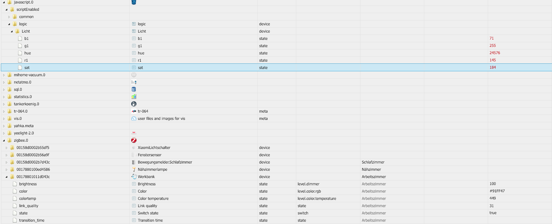

                                            Das Script sieht nicht falsch aus. Deswegen füge doch mal bitte vor die Zeile
                                            setState ("javascript.0.scriptEnabled.logic.Licht.r1"/*r1*/, Math.round(255 * r));
                                            Die Zeilen````
                                            log(r + " " + Math.round(255 * r));
                                            log(g + " " + Math.round(255 * g));
                                            log(b + " " + Math.round(255 * b));
                                            hinzu.

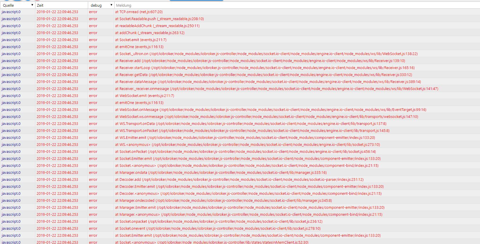

                                            So können wir schauen, was die Variablen enthalten, bevor es dem temporären Objekt hinzugefügt wird.

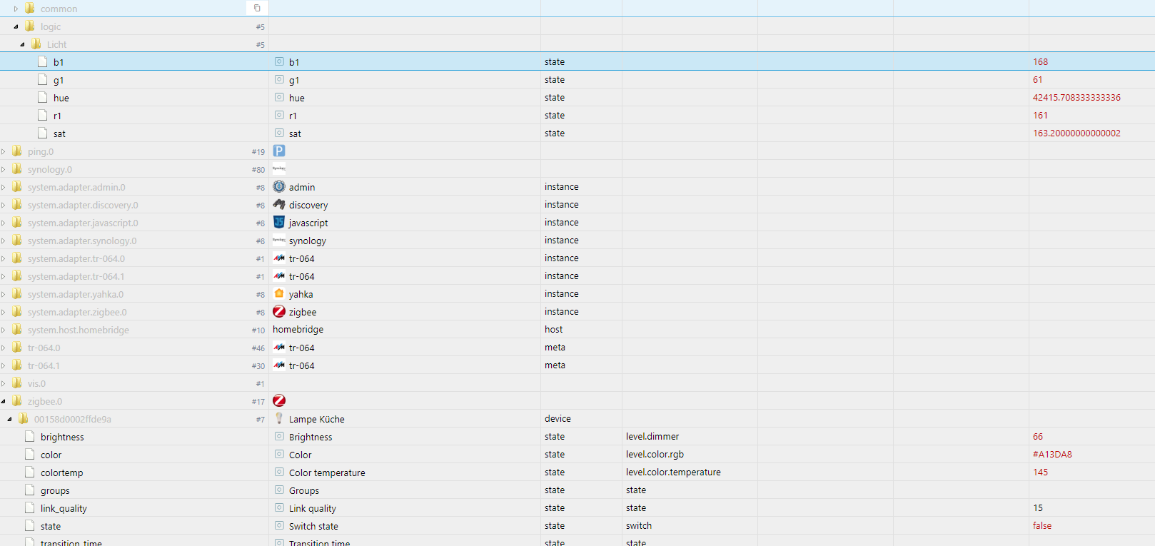

                                            Das zweite Script reagiert auf eine Änderung von einer der drei temporären Objekte, rechnet es in RGB um und setzt es in das color Objekt vom zigbee.
                                            Da gibt es schon eine Logzeile ("log('#' + toHex(R) + toHex(G) + toHex(B));").
                                            Was gibt denn das alles aus, wenn du die Farbe anpasst?
                                            622
                                            28
                                            90
                                            20439
