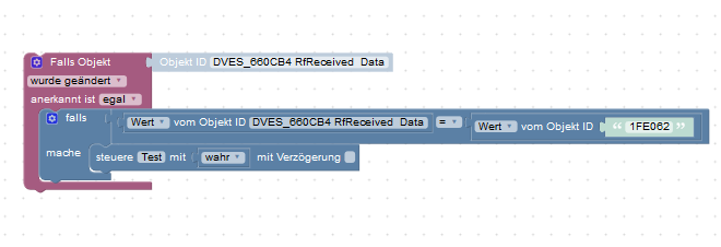

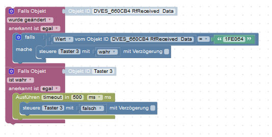

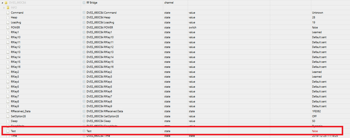

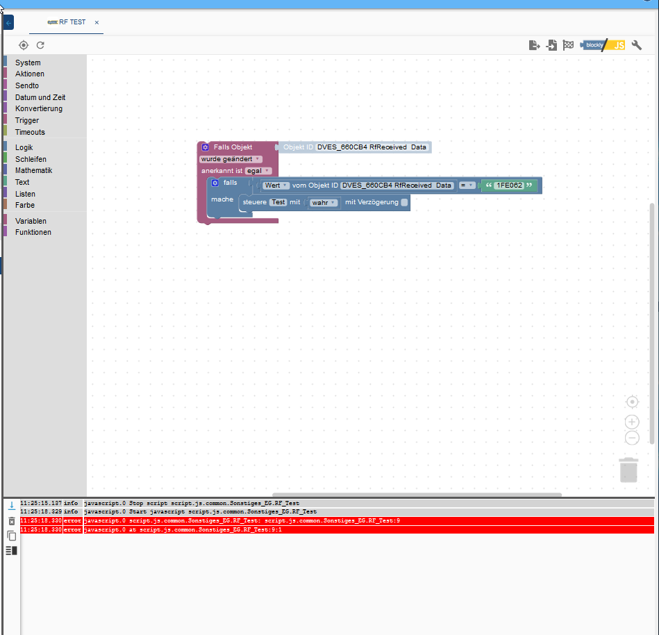

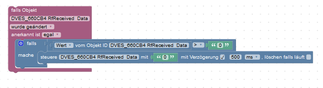

      Script für Taster (wird nach 500ms auf false Zurückgesezt)

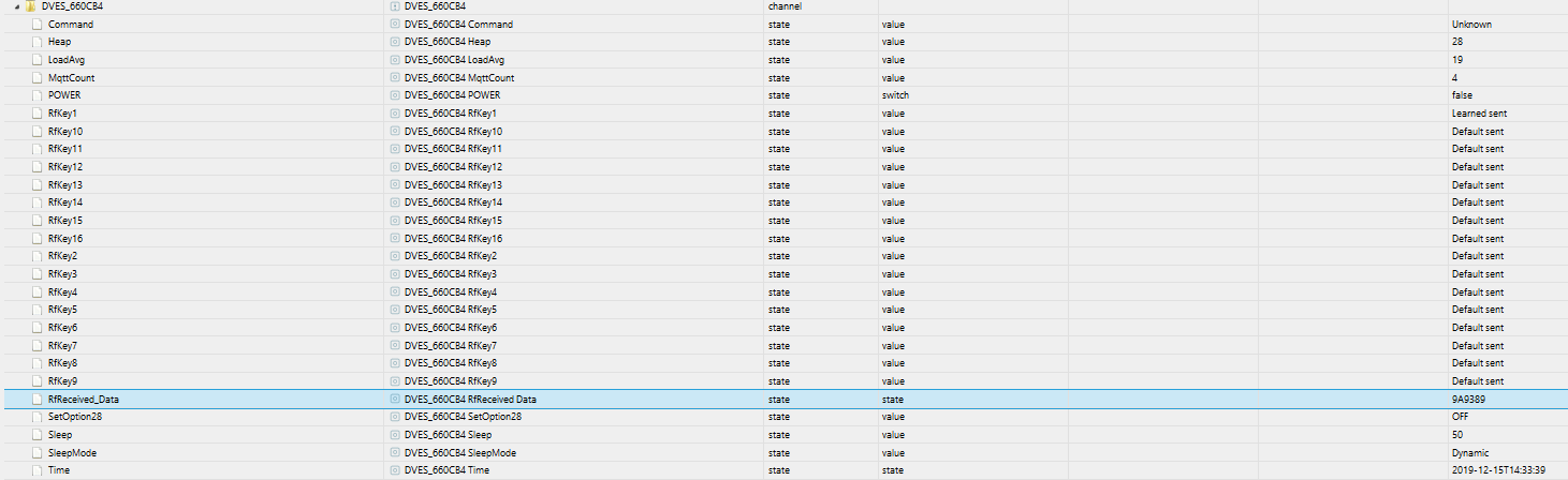

      Hier setze ich den RFReceived Data Punkt auf 0, weil wenn ich einen Taster 2x betätige mit dem gleichen Code logischerweise, schreibt das Script den True wert nicht noch einmal in den erstellten Datenpunkt.
      Erst wenn ich den Wert RFReceived ändere und erneut der Code von dem Taster kommt wird der erstellte Datenpunkt wieder auf True gesezt.
      Ist das bei euch auch so, bzw wie habt Ihr das gelöst?

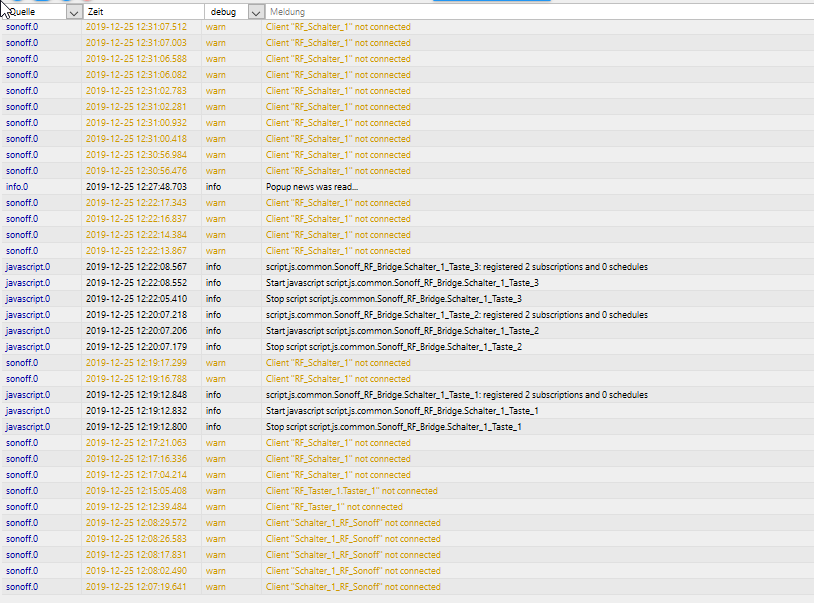

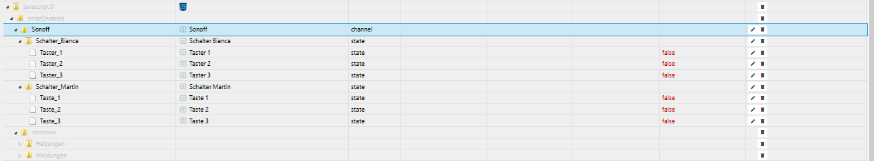

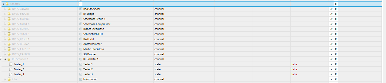

      Hier habe ich jetzt in dem Sonoff Ordner mal einen eigen Channel erstellt mit 3 Datenpunkten, passt das so, denke nicht oder, weil wenn ich jetzt einen Taster drücke kommt immer eine Warnmeldung im LOG.

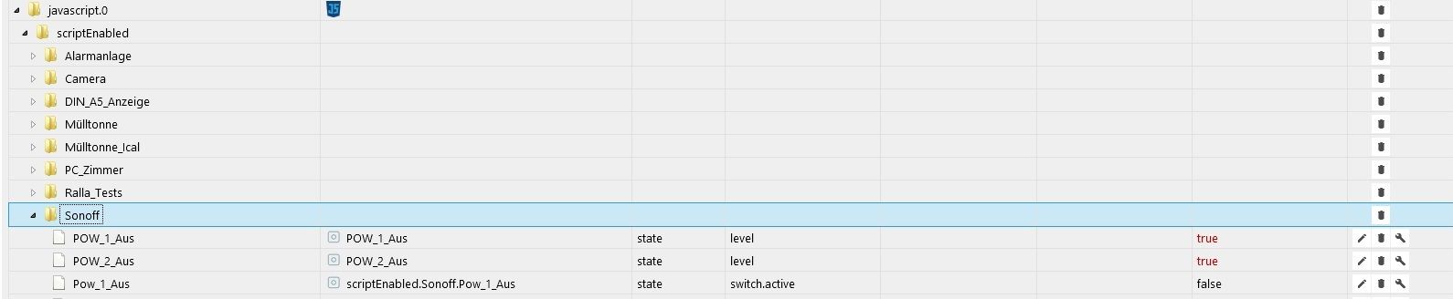

        Angelegte Datenpunkte sollten im falschen Ordner sein.
        Daher dein not connected Schalter 1.
        Lege mal RF Schalter 1 in den javascript.0 Ordner so:

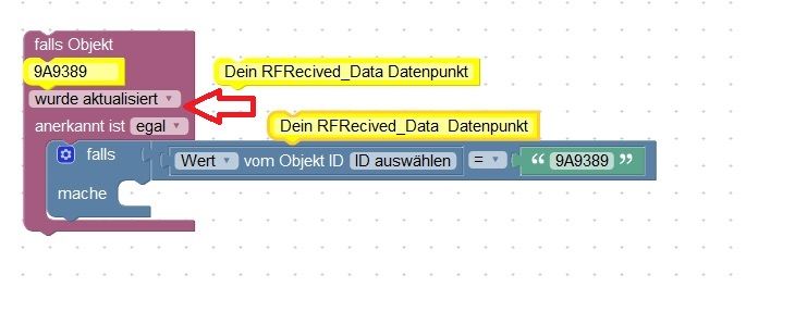

        Wurde geändert gehe auf wurde aktuallisiert.
        Sonst wird beim triggern mit dem gleichem Taster das Script nicht ausgeführt.

            Lösche aber RF Schalter 1 im Sonoff Adapter.

              Matdos @Ralla66 last edited by
              @Ralla66
              Hab es jetzt so
                  @Ralla66
                  Super vielen Dank für die Hilfe, jetzt kommen auch keine Meldungen mehr wenn die neu angelegten Datenpunkte geändert werden!!!
                  Herzlichen Dank!!

                    Prima, teste eben mal deinen Taster.
                    Mit aktualisiert sollte jetzt auch klappen.
                      @Ralla66
                      Ja das passt, habe es schon vorher schon umgestellt auf "aktualisieren", dadurch benötige ich das Script um den RFRecived Data Punkt zurückzusetzen nicht mehr.
