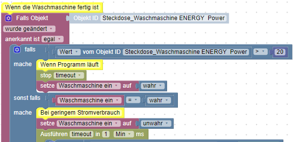

              Ich habe das bei meiner Waschmaschine so gelöst (Zeit und Watt eventuell anpassen):
              Der Stromverbrauch muss in meinem Beispiel 1 Minute unter 20 Watt liegen damit die nachfolgende Aktion ausgeführt wird.
                Mitch last edited by
                @WaJoWi:
                Der Stromverbrauch muss in meinem Beispiel 1 Minute unter 20 Watt liegen damit die nachfolgende Aktion ausgeführt wird. `
                Das probiere ich mal aus. Sehr übersichtlicher Ansatz!
                  WaJoWi's Ansatz hat super geklappt. Ich setze das Thema auf gelöst.

                    Eine kleine Korrektur zu dem Skript:
                    Setze unter "Bei geringem Stromverbrauch" noch ein "stop timeout".
                    Andernfalls kann es passieren, dass mehrere Timer hintereinander gestartet werden und dann nur einer wieder gestoppt wird. So würde dann die Ausgabe fälschlicherweise zu früh und vielleicht sogar mehrfach erfolgen.
