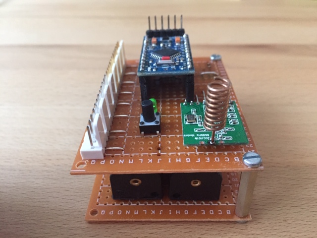

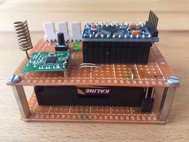

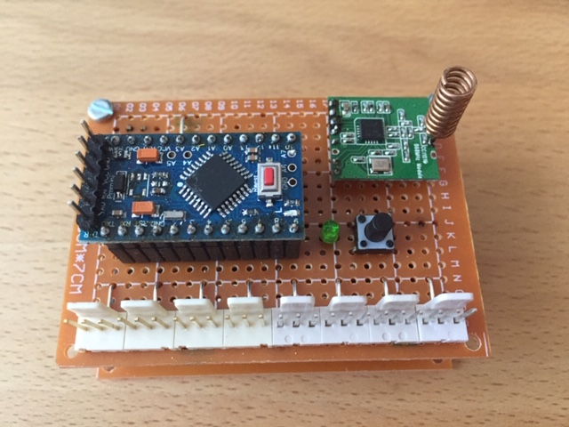

      ich möchte euch hier mein kleines Projekt vorstellen, eine kleine Einheit welche 8 Stück DS18B20 One-wire Sensoren auslesen kann.
      Grundlage war: https://github.com/jp112sdl/HB-UNI-Sen-TEMP-DS18B20
      So sieht mein Hardwareaufbau aus:
      Das Modul besteht aus 2 Platinen, die untere enthält 2 Batteriehalter (AA) und die obere die Elektronik. Beide Platinen sind über eine Stiftleiste verbunden sodass die Spannung beim entnehmen der oberen Platine (Batteriewechsel) getrennt wird. Ein Gehäuse gibt es nicht, der Aufbau liegt in einem Kabelkanal wo alle 8 Kabel von den einzelnen Sensoren zusammenlaufen. Ich messe mit dem Modul die Vor -und Rücklauftemperaturen meiner FBH auf 4 Etagen -> macht genau 8 Sensoren. Dieser Aufbau ersetzt ab sofort eine alte Arduino -> http -> Script ->Systemvariablen Notlösung aus CCU1 Zeiten.
