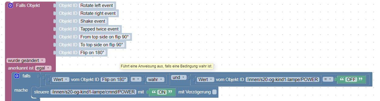

      ich würde gern innerhalb eines Blockly-Skriptes verschiedene Werte aus verschiedenen Objekten vergleichen und entsprechende Aktionen ausführen.
      Ganz konkret habe ich einen Xiaomi Cube als Trigger, und möchte nun bei einer 180grad Drehung eine Sonoff B1 schalten. Das Problem ist, dass die B1 kein Toggle kann, so dass vorher der aktuelle Status der Lampe abgefragt werden muss.
      180grad flip -> (lampe on? || off?) -> schalte Lampe (on bzw. off)
      Im Blockly sieht das aktuell so aus, wobei ich mir ziemlich sicher bin, dass der Fehler im 2.Teil der und-Abfrage liegt. ObjektID bezieht sich sicherlich auf das Ausgangsobjekt (Cube) und nicht auf die Lampe. Wie bekomme das 2. Objekt zum vergleichen da rein?
