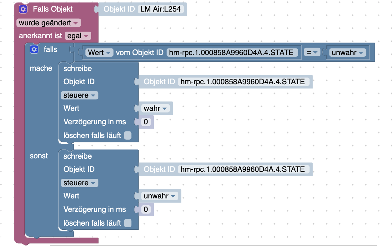

      ich möchte gerne mein Flurlicht Togglen, also bei Button entweder ein oder ausschalten.
      seht mir nach, ist mein erster Script mit Blockly…
      Das Schalten klappt, aber es werden immer beide Befehle ausgeführt.
      Also, wenn die Lampe aus ist, dann schaltet mein script die Lampe ein und gleich wieder aus... 😞
      (und umgekehrt)
      Ich suche also irgendwo das, EXIT, wenn der Wert gesetzt wurde...
      wahrscheinlich ist es ganz simpel aber ich finds einfach nicht.
      Wäre so jemand und hilft mir raus. Danke
      Bilder sagen mehr als 1000 Worte 🙂
      oder mein Export:

        paul53 last edited by
        Ändere mal im Trigger
        wurde geändert –> ist wahr
          dos1973 last edited by
          Hey,
          ich habs 😄 😄
          jetzt ärger ich mich, dass ich es gepostet habe,
          Ich musste im Trigger
          "anerkannt ist : BEFEHL" auswählen
          hier hatte ich vorher: egal
          jetzt klappt perfekt.
          Dennoch vielen Dank für die Antwort…
          *EDIT:
          das Script funktioniert erfüllt dann noch nicht seinen Zweck 😞
          LM:254 ist ein Button in dem Harmony Adapter, ich dachte das Auslösen/drücken des L254 auf der Harmony FB, würde auch im IOBroker eine Aktion starten??!
          ich wollte damit mein HM Aktor ansteuern, über IoBroker gehts, via harmony FB gehts nichts.
          • Dutchman
            Die harmony übermittelt leider die Signale der FB nicht 😕
            Suche mal nach fakeroku
